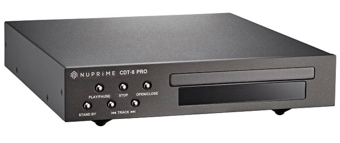

2.jpg简单、小巧并配备了标准尺寸转盘的所有功能:NuPrime CDT-08 Pro,售价800欧元(照片来自NuPrime官网)

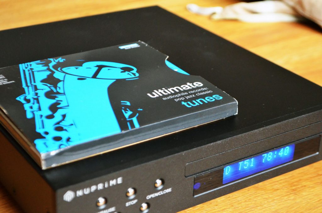

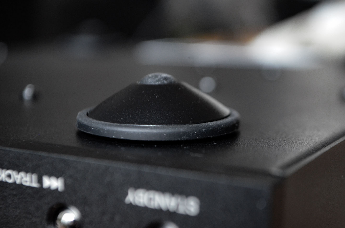

单从做工上看:机芯被装在一个坚固的、做工细致的金属外壳中。扁平的金属外壳重3公斤,看起来简单精致,也顺利通过了箱盖的敲击测试。3.jpg特殊的NuPrime支脚能有效地使转盘与台面解耦。我们最近用退耦器做了几次试验。即使是部分更昂贵的、外置的避震脚也没有比原装的好听太多......(照片:H. Biermann)

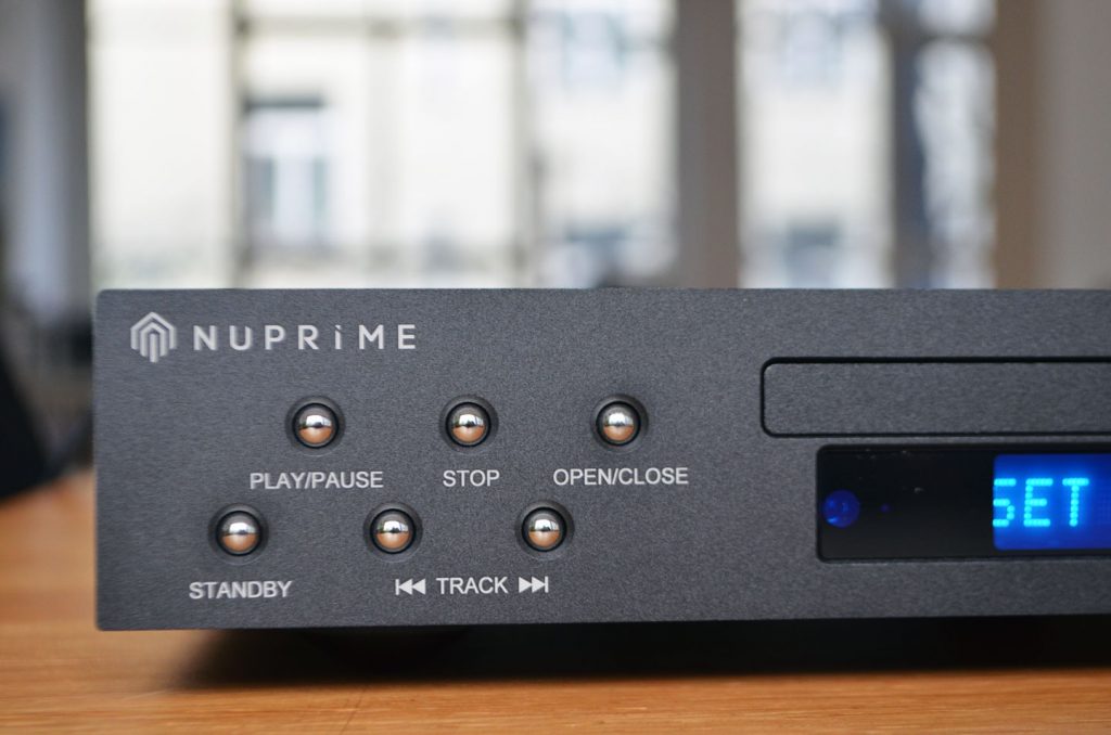

如果不考虑这个价位段常见的摇摇晃晃的塑料抽屉,这里的一切都很合适:没有缝隙,没有风吹草动的钣金(这个价位段经常出现的情况),正面的几颗微微凸起的按钮传达出不错的触觉。
控制按钮呈球形,略微凸起。这看起来很不错,触觉也不错。数字升频只能在遥控器上设置(照片:H. Biermann)
正面的按钮与遥控器上的按钮做得非常漂亮。有自己独特的风格,即使在更昂贵的CD播放器中也不见得有更优雅的解决方案。
遥控器上的按钮与机器正面的按钮相同(照片:H. Biermann)
此外,还有非常紧凑的尺寸。宽度为23.5厘米,深度为26厘米的近似方形体,为HIFI音响中经典的桌面尺寸。为什么要做得更大?好听的器材不一定非得43厘米宽,尤其是电子和机械的空间足够时。
6.jpg几乎不比经典的CD盒大多少......(图片:H. Biermann)。

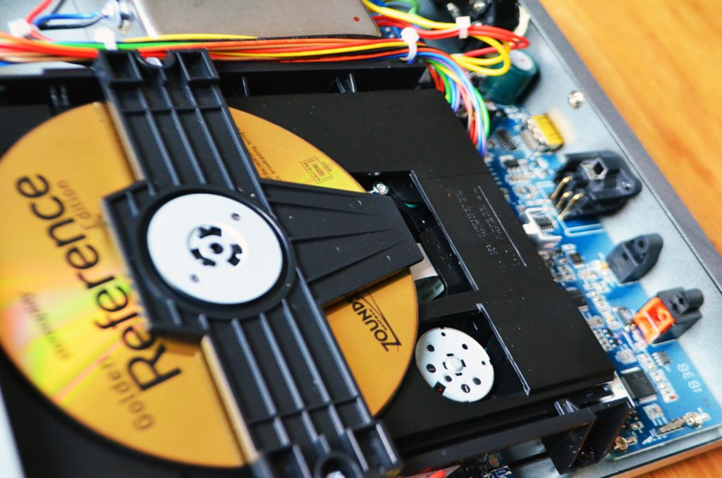

NuPrime CDT-8Pro的激光头来自索尼,是剩下的不多激光头供应商之一(译注:机芯来自前飞利浦员工在奥地利创立的公司,激光头则视乎配套厂商,2020年的CDT-8 pro有部分批次采用三洋激光头)。
激光头为Sony KHM-313。 尽管有轻巧的塑料抽屉,机芯仍能给人留下深刻的印象(照片:H。Biermann)

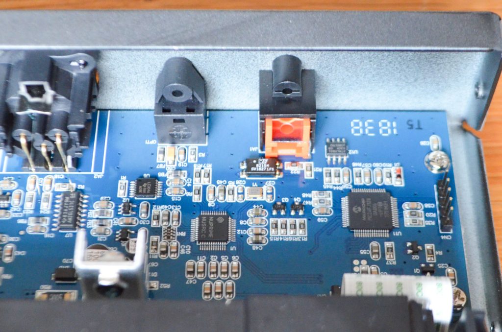

而驱动控制芯片则来自飞利浦,并由强大的32位ARM处理器指挥。这可以监控译码、纠错和主时钟管理,确保极低的抖动值,从而保证CD的数字信号干净。
8.jpg集中的计算能力:在中间您可以看到实现上采样的SRC处理器芯片,右边是大型ARM处理器(照片:H. Biermann)

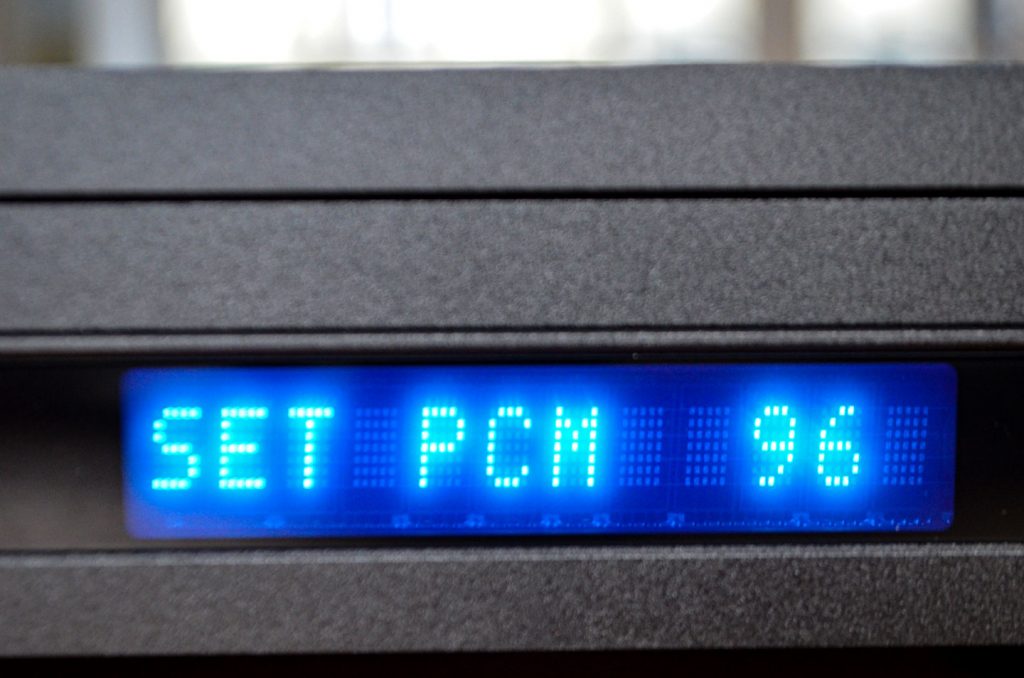

但是,真正的亮点是可以进行升频。 得益于现代的SRC(采样率转换器)处理器,用家可以升频数字信号:在PCM采样位深从16位升到24位,或者从PCM到高分辨率的DSD信号,嗯,不错。9.jpg可通过SRC按钮进入,通过左右箭头键进行升降频选择(照片:H. Biermann)

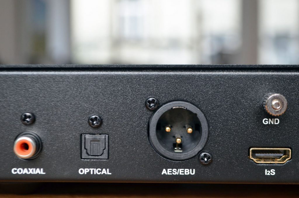

有些人否定了升频的话题。错,因为信号升频的优势不仅是理论上的。CD的采样率为44.1kHz,因此需要一个接近听音范围上限的滤波器---略高于20000赫兹。另一方面,SACD的采样率为2.8MHz---所以它们的滤波器要比这个限制高很多。10.jpg对于这样一个看似简单的纯CD转盘来说,有很多可能性。而且即使你没有一个具有DSD功能的解码器在手,较低频率的升频也会有很大的收获。11.jpg同轴,光纤,AES / EBU甚至I2S输出都可以在背面找到(照片:H. Biermann)
并非每个输出端口都能达到整个频带宽,因此,以下是概述:
▲光纤输出: 44.1KHz, 48KHz, 88.2KHz, 96KHz, 176.4KHz,
192KHz, DoP64
▲同轴输出: 44.1KHz, 48KHz, 88.2KHz, 96KHz, 176.4KHz,
192KHz, 352.8KHZ, 384KHz, 705KHZ, 768KHZ, DoP64, DoP128, DoP256
▲I2S输出: 44.1KHz, 48KHz, 88.2KHz, 96KHz, 176.4KHz,
▲AES/EBU输出: 44.1KHz, 48KHz, 88.2KHz, 96KHz, 176.4KHz,
不寻常的I2S输出,它不仅提供信号,而且同时提供时钟数据。这样,连接的解码器可以更完美地运行。 这个非常不错的选择有不足之处:并非每个具有I2S接口的设备都兼容CDT-8 pro。
NuPrime在手册中写道,它仅适用于NuPrime产品。其实,如果针脚定义相同,则可以与其他品牌的器材一起正常工作。
