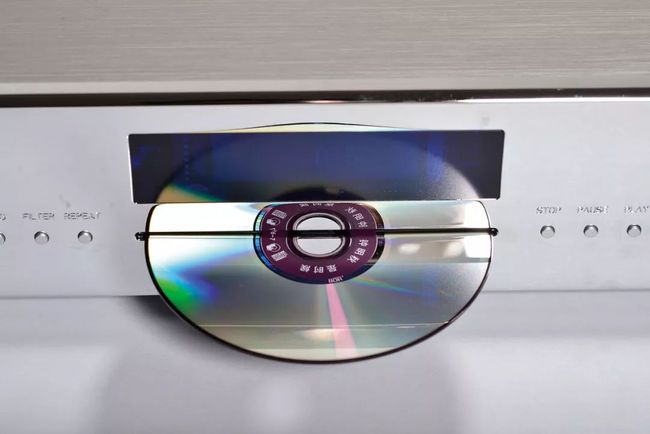

新一代的吸入式设计已经很靠谱,不会划伤唱片了

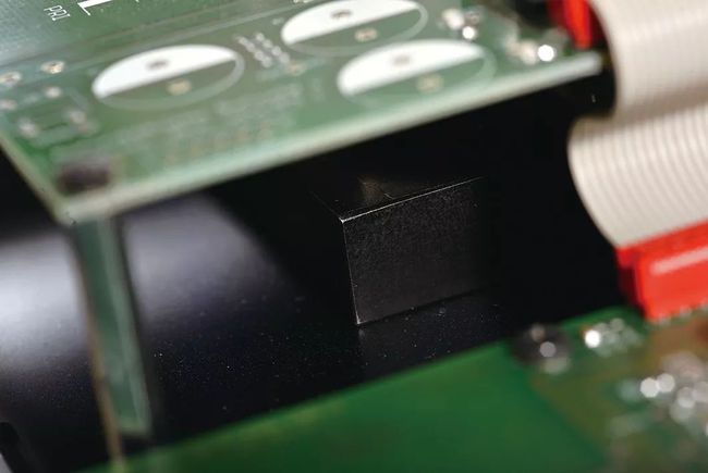

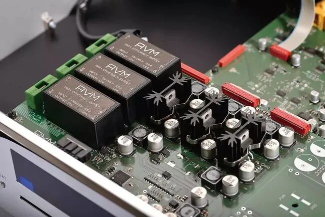

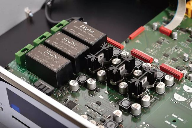

由于前作已经很完美了,MK2版本改进之处其实并不多,充其量算是更新了最新版本的数字技术,以修补了一些年代感留下的遗憾。包括了升级版的USB-B输入端子,升级为最新的XMOS界面,可以传输DSD64、24Bits/192kHz规格的高规格文件。电源供应从以往的两组电源升级到三组独立变压器,从而更彻底地处理机内各组线路的供电,将伺服系统和数字音频系统供电分开处理,加上独立的模拟线路供电,令机内的线路供电干扰得到更好的控制。AVM的理念中认为通常一只较大的电源变压器的配置并不是优选项,较大的变压器会带来较为严重的磁漏和振动问题。于是AVM的设计了小型化变压器,并且以环氧树脂固封避免产生共振,从而获得纯净的供电效果。另外,AVM还优化了供电线路设计,所有的连接线都得以采用最短距离的排线连接,避免机内出现电线乱飞的情况,设计相当考究。

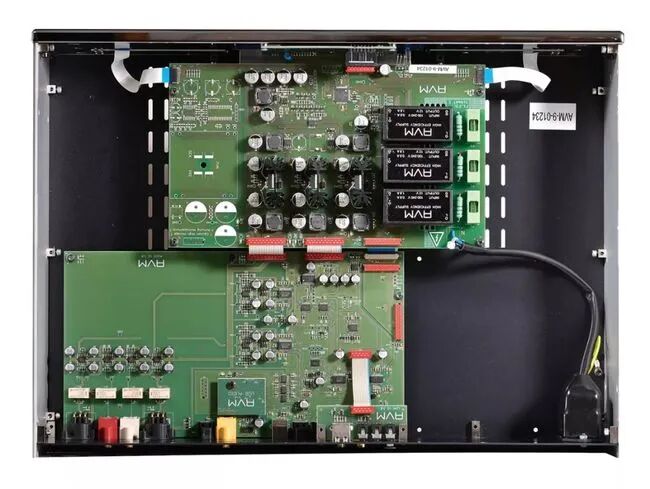

整机布局简洁清晰,两块线路板避免相互干扰,还带来最短信号路径
CD3.2MK2的伺服线路和电源线路整合在一块线路板上,而线路板下就是向日本TEAC定制的吸入式纯CD转盘。AVM在这个转盘的安装方式上也颇为考究,首先在转盘下粘上厚厚的的纤维缓冲垫,然后安装在一块16mm厚的实芯铝合金底座上,从而确保运转中达到极低谐振的目的,难怪CD3.2MK2在工作中悄无声息,几乎丝毫察觉不了转盘的动静。而数字音频和模拟音频线路则整合在另一块线路板上,两块板错层安装,加上模拟线路远离电源变压器,因此可最大程度避免电源对音乐信号的干扰。

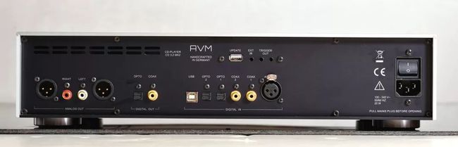

CD3.2MK2拥有强大的数字讯号输入接口:包括USB-B供连接PC、光纤和同轴各两组,除此之外还有一组AES/EBU,因此即使专业的DAT等器材都可以连接使用,提供多元化的使用选择。数码输出方面则提供同轴和光纤各一组;模拟输出则提供RCA单端和XLR平衡各一组。另外机器背板上注明了HandCrafted in Germany(德国手工制作)的字样,表明了AVM坚持原厂品质的理念。

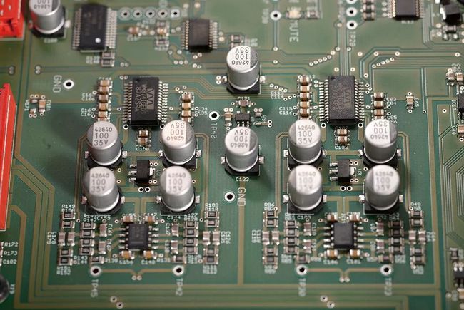

洁的模拟音频放大输出线路,RCA和XLR独立处理,非常讲究的设计

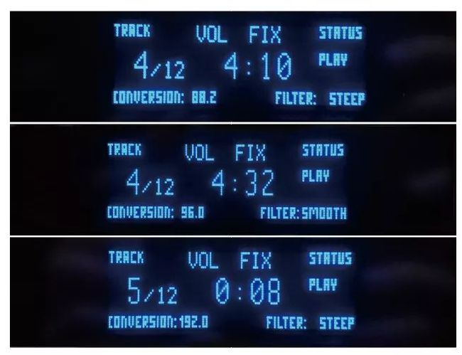

老实讲,CD3.2MK2的数字规格并非当下最高的,但也是主流的水平,数字线路对应DSD64和PCM24bit/192kHz的规格,可满足当下大部分高格式数字音乐文件了。在播放包括CD和文件在内的所有音频时,还可以通过面板和遥控上的Filter滤波按键,选择升频和滤波状态,包括44.1/48/88.2/96/176.4/192等频率可选,还有Steep陡峭和Smooth平滑两种滤波状态,用家可选择不同的组合来微调声音风格,从而满足自己的聆听喜欢。在播放CD的时候,建议在44.1及88.2/176.4倍频之间选择,这样的声音是最自然的,而如果选择48/96/192,则会察觉声音多少有些生硬的迹象,这是因为取样频率不对,芯片需要运算插补所致。当然了,如果是48kHz的音乐文件,那么选择96/192等整倍的倍频就没有问题。
采用3只独立电源变压器为不同线路供电

其实CD3.2MK2内的线路集成度都很高,采用了Cirrus Logic 8416CZZ和BB公司的SRC4192分别处理AES/EBU和同轴数码输入,然后信号会进入每声道一片的Wolfson WM8741 DAC解码芯片,以双单声道的线路工作。CD3.2MK2的模拟信号放大线路同样简洁,总共3组线路分别负责RCA单端输出和XLR平衡输出。RCA单端输出同样是左右声道一致对称的设计,每声道采用一只BB公司的OPA134单运放;而XLR平衡输出每声道采用一只OPA2134双运放。这两款运放型号可算是德国品牌的标准配置,很多顶级器材身上都可以见到其身影,并且素有“电子管味浓郁”著称,也就是说,OPA134/2134都是富有胆味的运放,听感上较为丰润柔和。话说回WM8741 DAC芯片,其实也有模拟味极浓的美誉,欧洲Hi-Fi品牌都很喜欢使用,只不过如今对应的音频规格不如ESS和AKM,因此很多器材无奈放弃这么好音色的DAC而选择了追赶规格。另外,CD3.2MK2整机线路板采用SMD贴片元件制造,因此信号路径短,焊锡用量少,信噪比高,均有助保留珍贵的信号细节。

 用家可通过面板的Filter选择不同的升频频率和滤波方式
