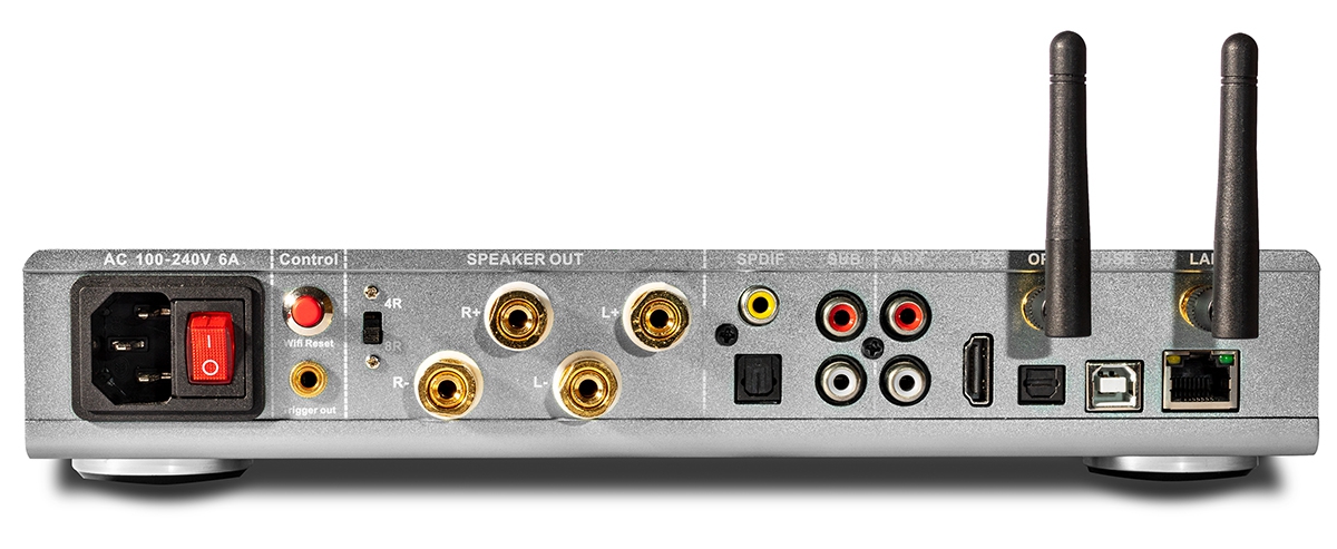

就功能来说,Omnia A300 确实功能丰富。它本身就是一台综合扩大机,数位输入方面有乙太网路的 RJ45 与 USB type B 可供串流,以 HDMI 为介面的 I2S 输入可连接 NuPrime 自家的转盘,至于传统的光纤输入也没少给。此外,还备了一组 RCA 类比输入,让你可以连接既有的讯源。
无线传输方面,它支援双向蓝牙传输,也就是说,你可以用手机配对后,以手机当讯源,交给 A300 来播放音乐,也可以配对蓝牙耳机,让 A300 将音乐传给蓝牙耳机来播放。它的蓝牙採用蓝牙 5.0 的高通晶片,支援 aptX HD。它也支援无线 WiFi 的串流播放,还是 2.4GHz 和 5GHz 的双频道。如果你摆放器材的位置离数据机或交换器比较远,又不想拉网路线,只要家裡有 WiFi 区网,就可以让 A300 做无线串流播放。

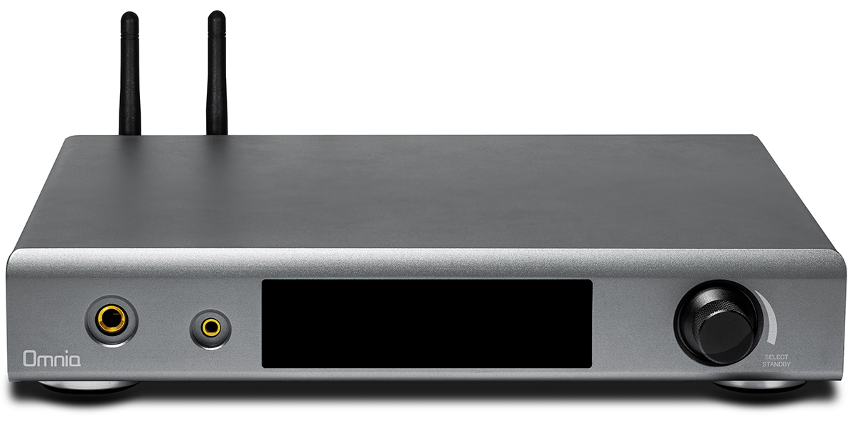

2_副本.jpg在输出方面,作为综扩的 A300 不仅可以连接喇叭,也可以前级输出给后级,NuPrime 自家旗下有许多款后级,价格也不贵,方便你升级系统或玩 Bi Amp 双扩大机。数位输出方面则保有同轴与光纤各一组,让你可以把 A300 接到其他的 DAC 上。此外,前面板上还保留了两个耳机输出孔,一组是 3.5mm,一组是 6.3mm,两种常见规格,一次给足,让你连转接头都省了。

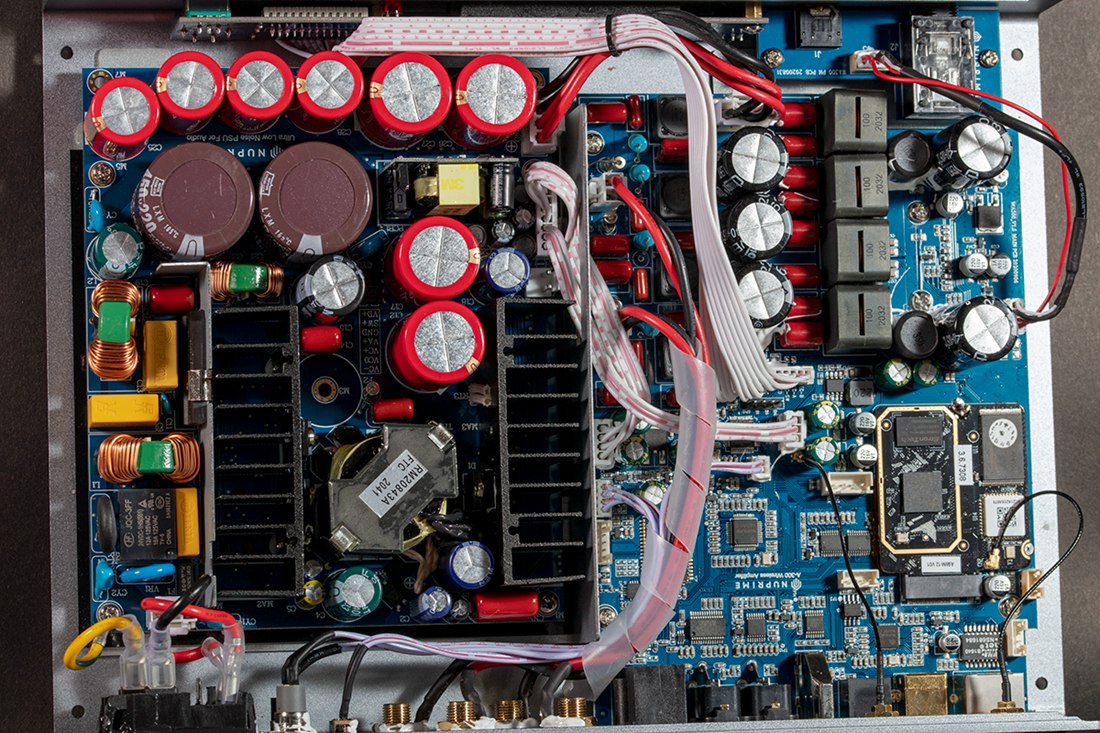

其次要看它的数位规格。若以光纤输入,其取样率可支援到最高 PCM 192kHz/ 24bit,并且可透过 DoP 的方式解 DSD64 的档案;倘若以 USB 输入,则可支援到 PCM 384kHz/ 32bit、DSD 256 之多;要是以 I2S 输入,则PCM解码更可支援到 768kHz/ 32bit 之多。它也支援多家网路串流服务商,包括 Amazon Music、Deezer、iHeartRadio、Qobuz,、QQ Music、Spotify、TIDAL、TuneIn、Napster、Ximalaya 等,透过他们自家的 Omnia Receiver App,就可以轻鬆连线。showimage.jpg能有强悍的性能,当然跟其线路设计与严选的料件有关。在数位方面,处理串流播放的部分选用了晶晨 Amlogic A113X 处理器,採 64 bit ARM Cortex A53 四核心架构,DAC 晶片用的是 Cirrus Logic CS43131,这些都是常见的主流晶片。此外,A300 作为 NuPrime 家族的一员,当然地内建了 NuPrime 自己开发的 SRC 升频运算晶片。

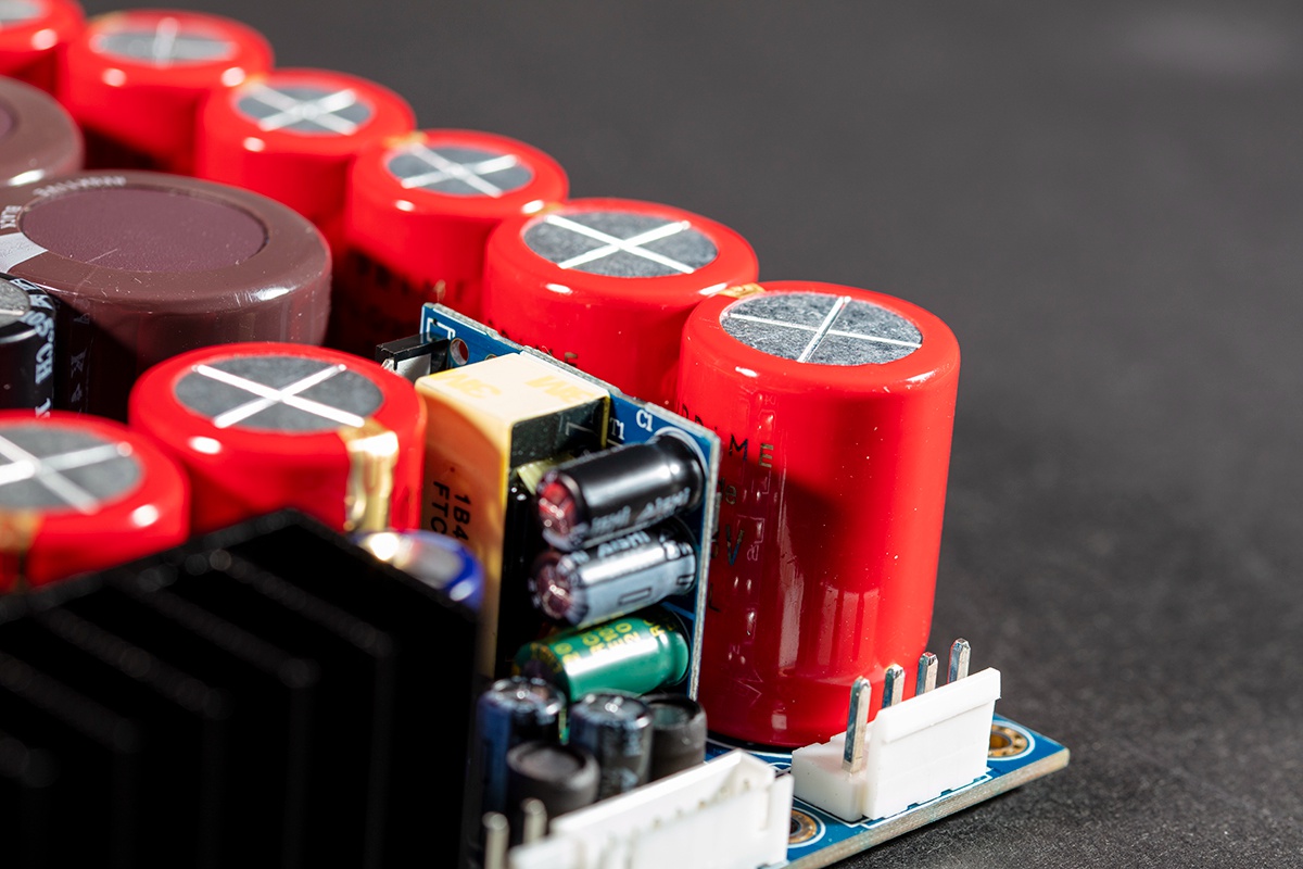

在类比方面,NuPrime 向来以 D 类放大线路技术自豪。他们自家开发的 D 类放大线路,不但开关频率高,而且频率响应表现也好,特别是传统 D 类放大所为人诟病的高频延伸问题,在 NuPrime 上则都不得见。A300 的 D 类放大线路,其频宽上达 100kHz,且透过适当的负回授,将噪讯和失真控制在极低的范围。NuPrime 内部惯常採用他们自家订製的音响级电容,不管是 Evolution One 这样旗舰机种,或者是 A300 这样的平价款式,都使用了订製电容,滤波效果更好,有助于声音整体的质感提升。

有趣的是,NuPrime 在 Omnia A300 的机背设置了一个开关,可以选择喇叭输出对应于 4 欧姆或 8 欧姆的喇叭。不过,原厂也建议用家直接切到 8R 的档位,可以适应于绝大多数的喇叭。即便你有一对阻抗 4 欧姆的喇叭,也应该要试试看两个档位,看看你喜欢哪一个。不过,请记得,切换喇叭输出阻抗档位得在关机的状态下进行,切换完成再开机。
