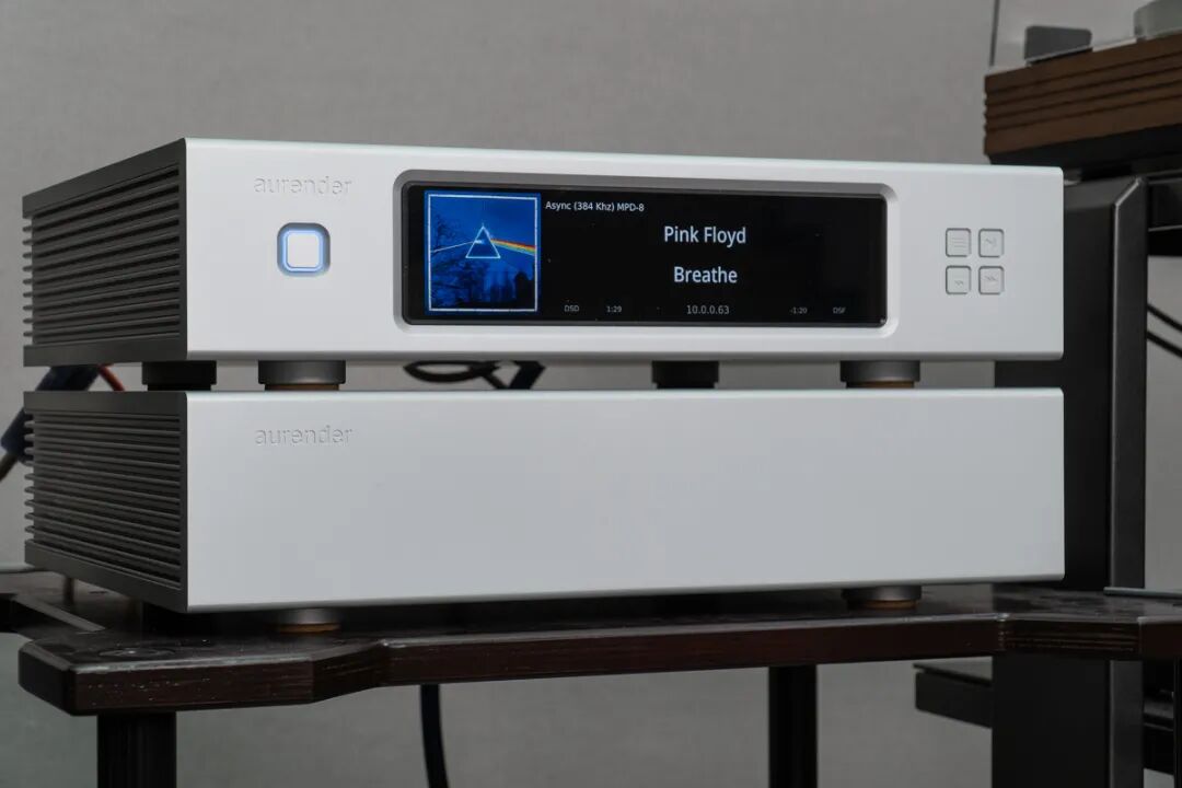

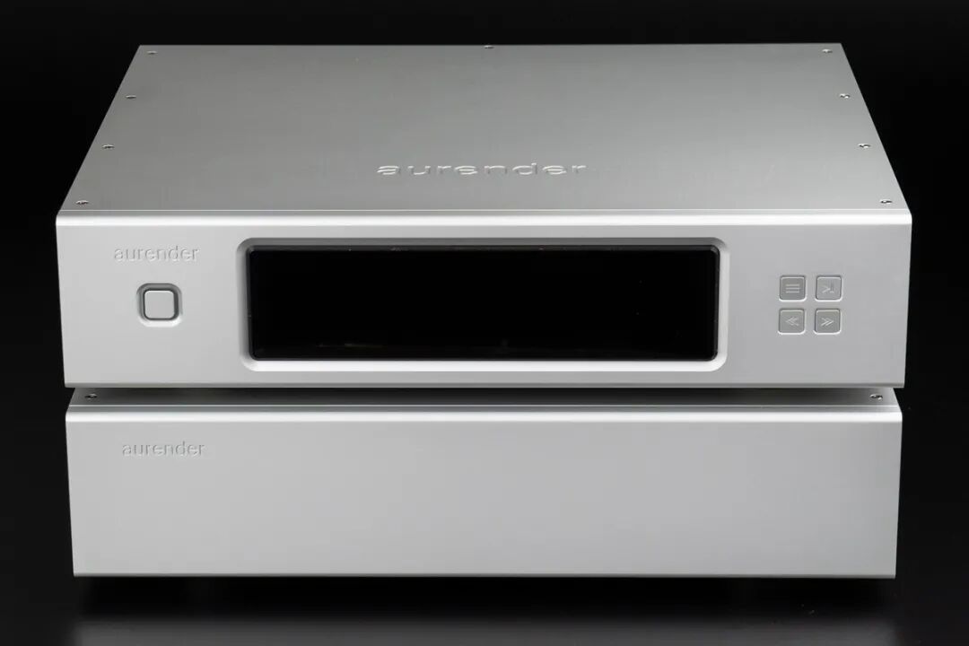

Aurender 产品线大致可分为旗舰 W 系列、中阶 N 系列,以及入门 A 系列,越高阶的功能越单纯,象是 W 系列与 N 系列都是纯服务器串流转盘,必须接 DAC 才能唱,A 系列则以较多功能为诉求,加入 DAC、rip CD,甚至耳机输出功能,以满足年轻消费者的多元需求。由此可知,N30 就是一台具有音乐伺服功能的串流转盘,不过它有一个最大最大的特点,它是 Aurender 首台分体式机种。

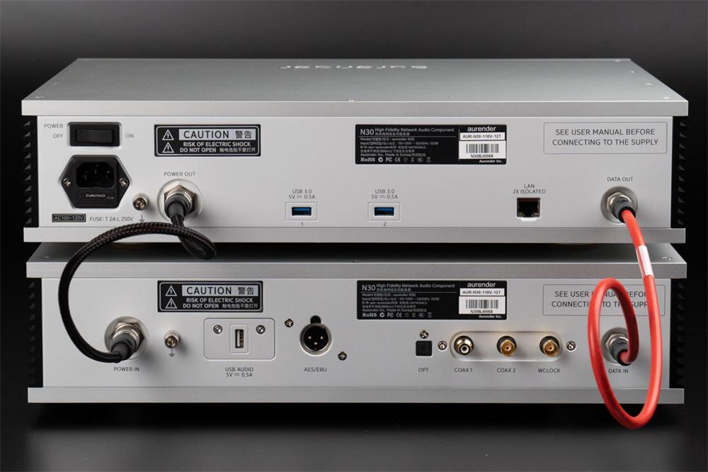

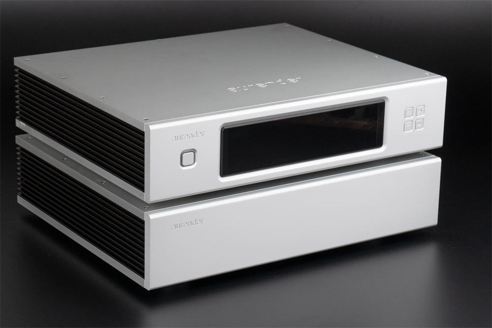

分体式机种还不简单,就是电源分离嘛!没错,N30 是电源分离,不过不只如此,它将 CPU、网络、储存、伺服、电源…等部分放在有荧幕的那个机箱,然后把数位音频输出电路完全独立,放入另一个面板上完全没有灯号与按键的机箱,让敏感的音频电路免于受到控制电路的电气干扰。两个机箱之间以两条专属线材连接,一条是供电线,一条是资料线,两线的接头不同,所以不可能接错。基本上,你可以将 N30 的控制机箱视为一台发烧等级的音乐服务器,音频机箱则是外接的音响级数位音效卡,摆放时,控制机箱可以直接放在音频机箱上面,或分别放在音响架的上下两层,两个机箱加在一起重达 27 公斤,若要一起搬动可得小心,别伤了腰。

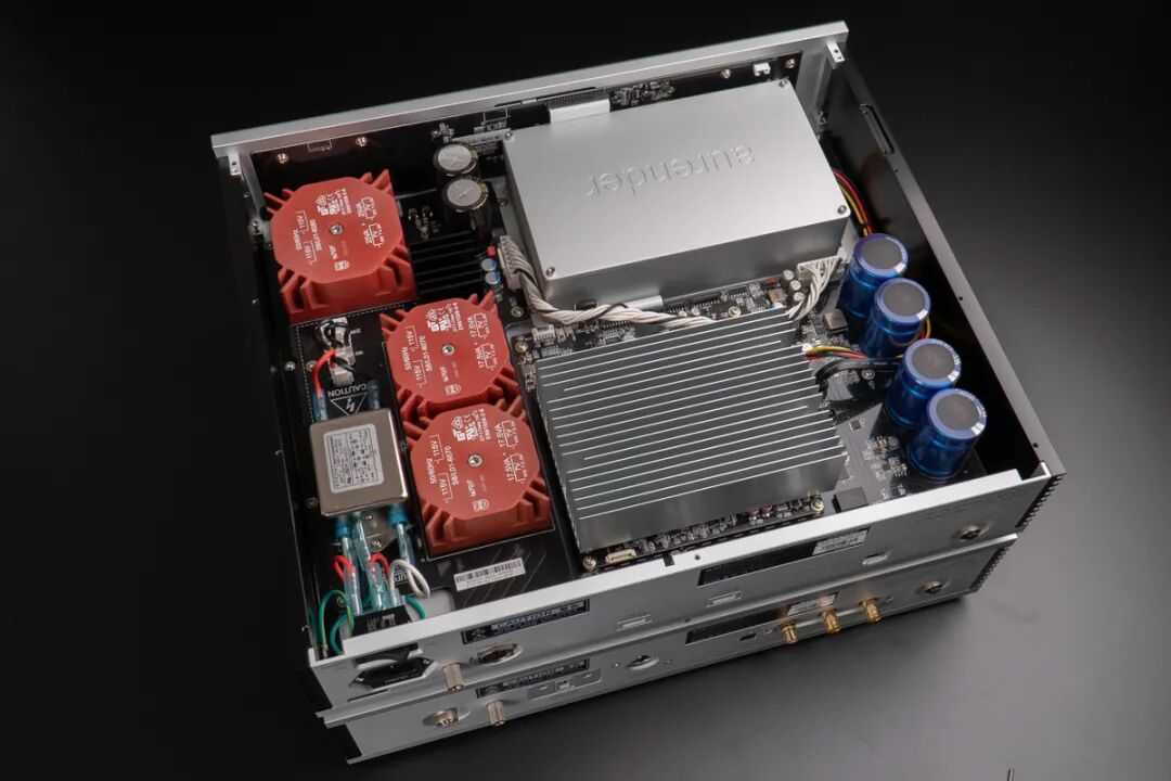

Aurender 一向对电源极度重视,例如它在旗舰机 W20SE 身上使用了电池供电 + 线性电源,设计十分特别。N30 虽然没用到电池供电,但也全数采用线性电源,控制机箱内部搭载三颗完全密封的电源变压器,供应各区所需,音频机箱里也具备额外的滤波电路,对电源再做进一步的处理。此外 N30 也备有由超级电容组成的 UPS 断电系统,即便家中突然断电也能顺利关机,确保资料无虞。
全力消除 HDD 干扰
拜现今大容量硬盘之赐,N30 的控制机箱内仅搭载一颗 3.5 吋 HDD 便可提供高达 12 TB 的海量储存能力,不致浪费宝贵的机箱空间。除了 12 TB HDD 外,N30 并内建一颗 480 GB SSD 做为系统碟与快取。这是 Aurender 一项十分特别的设计,它会将要播放的音乐档案先从 HDD 读入快取 SSD,然后再从 SSD 播放,这样做有什么好处?读入快取之后,除非点选新的曲子,不然 HDD 便不再动作,藉此减少磁碟转动时引起的震动与电气干扰。读入快取的资料如果没被新读入的资料覆盖,就会一直留在快取中,下次若再播放同一首乐曲,N30 便直接从快取播放,无需启动 HDD,也就是说,一些时常反覆聆听的曲子多半会暂存在快取中,因此不必启动 HDD 便可播放,大幅降低了干扰的发生机会。此外,用 N30 聆听 Tidal 或 Qobuz 时,从网络进来的串流资料也会先读入快取再播放,如此可以提高播放稳定度,让聆听更有质量。不仅如此,N30 的 HDD 被安置在机箱内一个独立的密闭铝壳中,下方并施以避震措施,可进一步避免硬盘震动与 EMI 对周边电路的干扰。

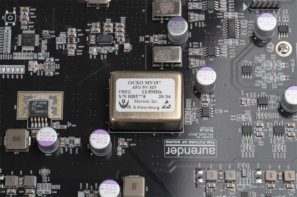

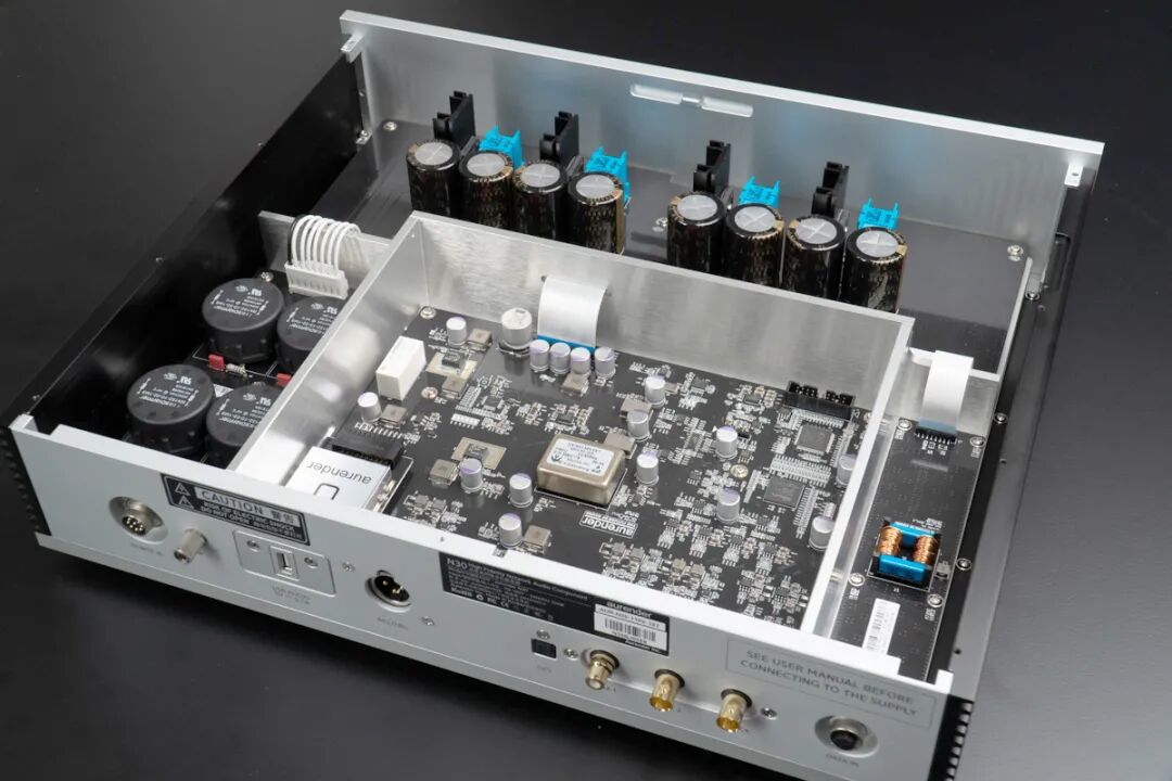

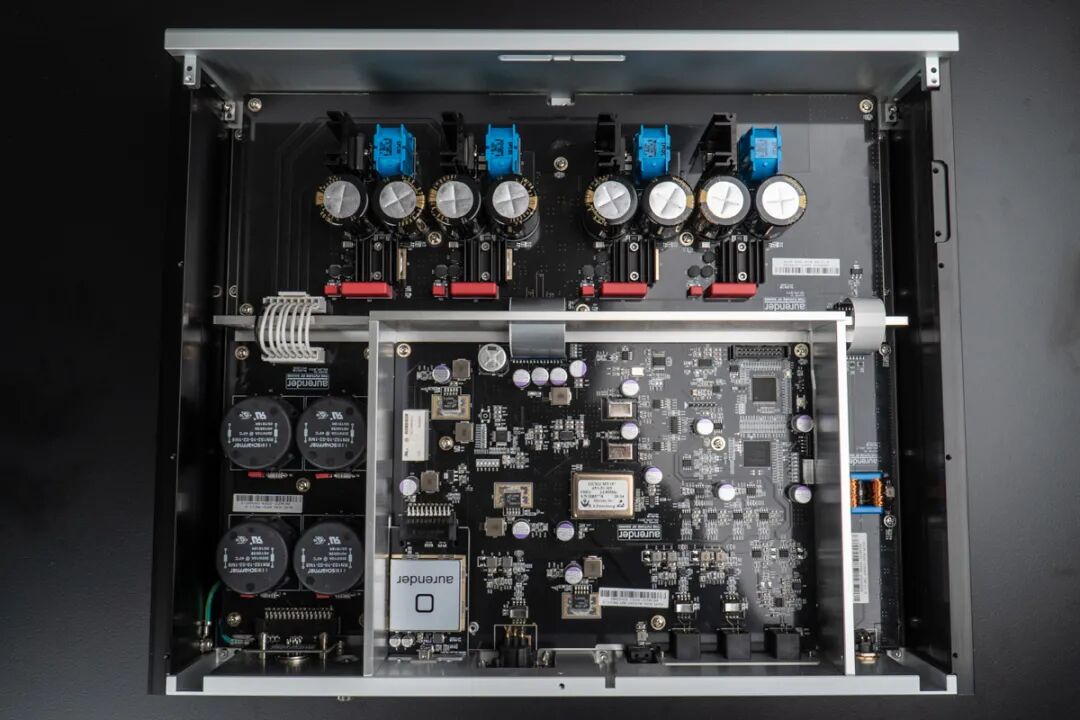

接着来看 N30 的音频机箱。音频机箱只做一件事,就是输出数字讯号给 DAC,提供的界面包括 USB、AES/EBU、光纤、同轴及 BNC,其中 USB 输出最高可支援 32 bit / 384 kHz PCM 和 DSD512(Native)。针对 USB 以外的界面较不支援 DSD 的状况,N30 则提供 DSD 转 PCM 功能,只要是 DSD512 以下(含 DSD512)格式都能转换成88.2 或 176.4 kHz 格式输出,这样就不怕使用 USB 以外的界面时 DAC 不支援 DSD 了。背板上还有一组 BNC 界面的时脉输入,可接受外部 10 MHz 或 12.8 MHz 时脉产生器,接上后 N30 会自动侦测到外部时钟,并开启外部时钟功能,此时输出的 SPDIF 讯号便以会外部时钟为准。音频机箱内部则搭载高精度 OCXO 时钟,藉由恒温控制维持震荡精准度,再搭配基于 FPGA 的全数位锁相回路系统(Phase-Locked Loops system),可将时基误差控制在极低的程度。
音频机箱虽只负责输出数字讯号,内部仍配备了严谨的滤波与稳压,确保音频电路获得最纯净的电源。N30 的电源从控制机箱送过来之后,会先经过四颗扼流圈滤波器再进行稳压,稳压电路也是四组,每组都有两颗大型滤波电容,整齐排列在靠近面板的一整个区域,以数字输出电路而言,阵仗十分惊人。另一方面,从控制机箱送来的数据资料从音频机箱背板右侧输入后,也会先经过一个滤波器滤除噪声后才送入音频电路,丝毫都不马虎。至于敏感的数字音频电路,则藉由厚实的铝板高墙和其他区域隔离,简直做到了滴水不漏的程度。

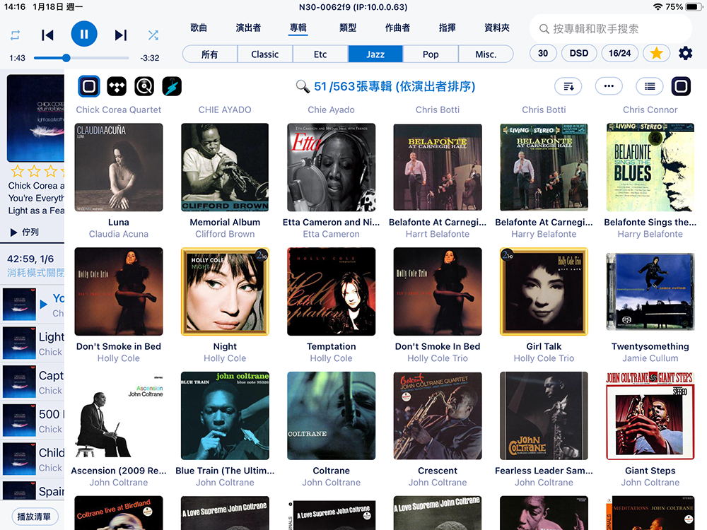

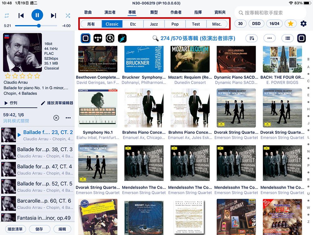

什么是「指定」的资料夹?在 N30 的 HDD 里有一个「Music1」资料夹,音乐必须存入这个资料夹才会被 N30 读取。在「Music1」中已经预设了几个资料夹,象是 Classical、Etc、Jazz、Pop...等,这就是我所说的「指定」资料夹,它们会像按键一样直接秀在 Aurender Conductor app 画面中央上方的第二行,当你按下其中一个,该资料夹内的音乐便会列在下方的浏览视窗,也就是说,如果你习惯依资料夹浏览或选曲,那这就是最快的捷径了。不仅如此,这些资料夹你可以自行新增、删除或改名,且数量不限,更改之后,app 画面第二行按键也会跟着变,但最多只能列出前 10 个资料夹。那前 10 个资料夹以外资料夹的音乐要如何显示?第二行按键的最后一个按键是 Misc.,按下它,下方浏览视窗便会列出前 10 个资料夹以外的所有音乐,是不是非常方便呢?
光是这项功能就让我不得不为 Aurender 大力鼓掌,我觉得这是一个真正有替使用者设想的便利功能,我未曾在其他 UPnP app 上看过。以往用其他 app 做资料夹浏览时,必须一层一层进入,再一层一层退出,实在很花时间,但 N30 让我一键即可进入想要的分类,实在方便得多。Roon 也有类似的功能,但必须替资料夹个别建立路径,建好之后很不容易更改。Aurender 则可随时新增、删除、更名资料夹,让使用者能自行为音乐数据库做简单的分类,不用花很多时间与功夫,然后快速地找到。自己替自己的音乐数据库做分类,才容易找到想听的音乐,除非你愿意费心编辑档案的 metadata,而且持续这么做,不然我觉得用资料夹分类仍是最简单易做的方式,简单地讲,我认为 Aurender 这套系统更适合大多数的发烧友。
令人赞赏的遥控app

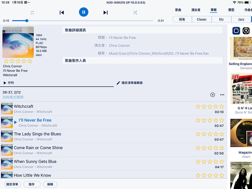

除了有资料夹捷径的按键外,Aurender Conductor app 还有很多优点。它的画面采用一般常见的两栏式结构,左边是播放列表,右边是专辑浏览视窗,两边的宽度可以拖动改变,例如你要看清楚列表的曲名或专辑名称时,就把列表拉宽,即可显示完整曲目信息,如果要一次看更多专辑封面时,就把浏览视窗拉宽即可。

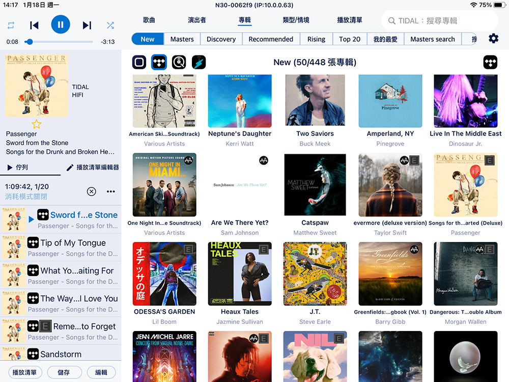

此外,Aurender Conductor app 把所有功能按键整合在同一画面,一目了然,不必花时间翻找,例如 Tidal 和 Qobuz 按键都放在浏览视窗页眉,一按即可进入。又例如画面右上角的四个按键,分别是「30」、「DSD」、「16/24」及星号,各有什么功能?按下「30」会列出 30 天内曾经加入播放列表的曲子,所以时常听的音乐都会在这里,你也可以自行更改是要列出 1 天、3 天、7 天、15 天、30 天还是 45 天内的曲单。按下「DSD」,浏览视窗则会列出所有 DSD 格式的音乐,你还可以设定是要列出哪一种或哪几种 DSD 格式。「16/24」则会列出全部 16 bit 或24 bit 的 PCM,取样率可自己指定。
优异的反应速度更是 Aurender Conductor app 的一大优点,不论是点选音乐类别或资料夹、将曲子加入播放列表、上下滑动浏览视窗里的唱面封面,或是拖动栏位宽度,它都能实时且流畅地变化荧幕,提供非常好的使用体验。此外,N30 还具备淡入和淡出功能,也就是按下播放键后声音慢慢变大,停止播放则渐渐变小。这项功能不只是噱头而已,而有实际的作用,因为不同品牌的缘故,N30 未必能和所有 DAC 完美兼容,有些 DAC 在开始播放或转换格式时可能会出现卡顿声,为了避免这状况,N30 设有淡入和淡出功能,也可以选择将其关闭。

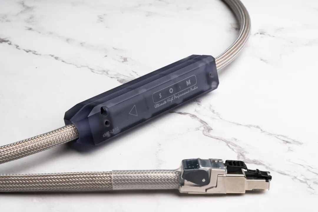

谈了这么多 N30 的独特设计与功能,接着来谈使用面和声音表现。试听过程在 U-Audio 聆听室进行,搭配的器材包括 Playback Design MPD-8 DAC、EC 4.8 前级与 NuForce R18 后级,喇叭则是 Wilson Audio Alexia 2。此外,N30 的前方还藉由 SOtM dCBL-CAT7 网络线接了 Ansuz D-TC Supreme 交换器,N30 和 MPD-8 之间则透过 SOtM dCBL-UF USB 线连接。
