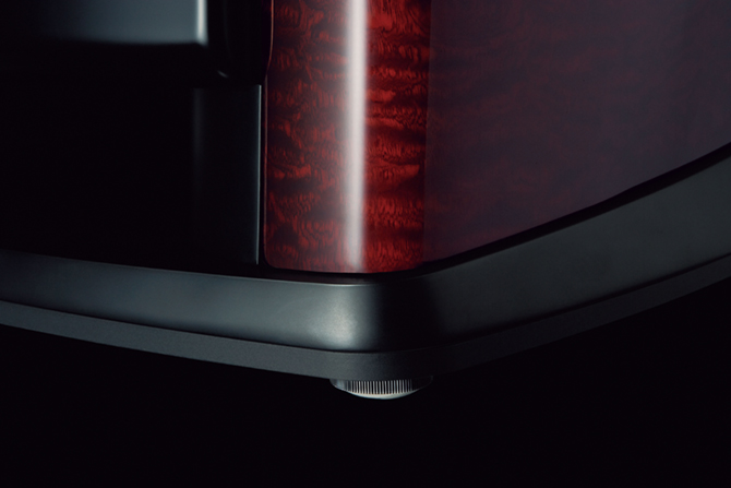

这次想先从箱体聊起,这也是我个人认为的本次R1TX的最大更新。作为外貌协会的长期会员,我对于一件音响器材的外观是非常看重的。甚至一度偏执的认为如果一家厂商连颜值都做不好,无法感动我的话,设备我就根本没必要去听——因为审美有缺陷的设计师又怎么能做出惊为天人的产品呢?第一眼看到R1TX的那一刻,完全被她美丽的纹理、独特的天然木材、深色光泽的色调和散发出优雅气息所折服。她不再是曾经那个黑头黑脑,暗淡无色的R1R1MK2,而是出乎意料地美成了一件收藏品。这次外壳的表面依旧采用了天然的球形沙比利木材(Pommele Sapele),据称每个外壳都会由熟练的工匠精心操作数十个步骤才得以完成。外壳有两种配色:墨玉黑(Emerald Black)和绿宝石红(Beryl Red),均来源于稀有矿石Beryl宝石(Beryl是铍振膜的原材料)。
大家都知道,TAD是一家非常严谨的音响制造商,其对于每一个细节的追求可谓是匠人精神的完美体现,可以参考校长先生关于TAD的专访。而此次TAD更是选择了日本最著名的奢侈品、家具制造商之一的Tendo Mokko联合打造了这款R1TX的箱体。Tendo Mekko到底是一家怎样的公司呢?这是一家集合功能、设计、美学与质量都无可挑剔的厂商。简言之,当聊到日本家具品牌时,绝大部分日本人脑袋里第一个脱引而出的就是他。
Tendo Mokko1940年在天童成立,天童市是日本山形县东部的一个市,该市长期以来一直以木工之乡而闻名,以其生产的将棋(日本象棋)而闻名,该公司的理念是先进的手工技术创造出美观,耐用到可以传代的家具,而50~70年代的经典设计,大多出自于天童木工的设计师,成为日本家具设计奠基的重要基石。
沿用前一代SILENT箱体设计,一个能将强度提高到极限的独特结构
说到Tendo MokkoTAD合作的最出彩的部分,不得不提到TADSILENT箱体——兼具优雅的曲线和巨大的稳定性。所谓SILENTStructurally Inert Laminated Enclosure Technology的缩写。箱体外壳由层压结构制成,该层压结构结合了不同的材料,利用其框架和整体结构的优点(例如通过由坚固面板包围的框架制成侧壁)最大程度地提高了动态强度和减震效果。而这种技术恰恰是天童木工一直以来引以为傲的,这种成型胶合板(plywood,日本称成形合板)技术与20世纪30年代开始被应用于家具生产,而Tendo Mokko1947年开始使用它,也是最早使用这种材料的日本公司之一,甚至在日本开辟了家具制造的新领域。
受人尊敬的设计师剑持勇先生和柳宗理先生以及丹下健三先生和其他世界级的建筑师对胶合板很感兴趣,这些胶合板很薄但是很坚固,可以用天然木材无法使用的方式加工成曲线和其他复杂形式。依托于此项技术,1956年由柳宗理先生设计的蝴蝶凳被制造出来,成为世界家具史上的经典之作。天童木工的成型胶合板家具也受到了市场认可,并于1958年生产了由丹下健三先生设计的静冈县体育馆3000把成型胶合板客用椅子。
TAD SILENT箱体所使用的共振消除技术,是受飞机机翼和船舶结构理论启发而设计的坚固外壳设计制造工艺。该结构由一个坚固的框架组成,由21毫米(0.9in.)厚桦木胶合板框架和一个横向隔板组成,粘在通过高频热压成型生产的50毫米(2in.)厚的侧板上。混合材料的组合有助于最大限度地提高其强度。同时,通过建立在泪珠形状上的环绕扬声器头——一种结合了声学工程中流体力学概念的设计——不仅增加了强度,还减少了声音的异常衍射,并有助于抑制箱体内部有害的共振和驻波的传播。最后,通过应用ABD技术(双低音单元的定位技术)来消除在外壳内形成的对音质产生负面影响的高频驻波。
倾斜的布局设计确保了卓越的稳定性
本次发布的Reference系列沿用了之前的外壳后倾技术,利用外壳向后倾斜4度来优化时间和相位校准,使强大的低音单元产生的受力点,刚好直接投射到外壳的重心上,再加上该系统150公斤的重量,以及采用了航空铝和桦木胶合板层压混合底板,实现了令人印象深刻的强劲低音重现和丰富细节表达力。最后,两种类型的脚垫(一种是锥形的,另一种是圆顶形的),给予三点支撑,确保了在任何环境下产品卓越的稳定性和振动控制能力。

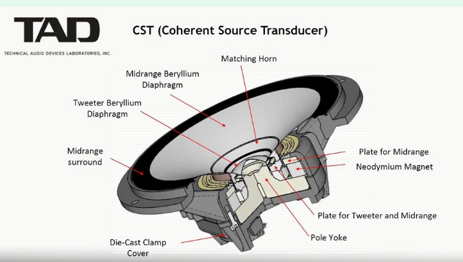

TAD独家的单元技术——CST同轴单元,全世界唯一的真空蒸镀法形成的铍振膜,ISO-Drive框架
CST技术使得指向性控制和大范围复制成为可能
CSTCoherence Source Transducer)技术确保单点音源发出的声音在较宽频宽范围内及方向性实现相位均匀、可控,同时,统一了中高音声学的中心。让声音的结像非常清晰而稳定,让人感受到难以置信的丰富而自然的声音在线。
独特的蒸镀法使铍薄膜具有无与伦比的质量和精度
经过TAD长达40多年的研究,高音圆顶和中音圆锥体的制作使用了一种优越的振膜材料——铍,其堪称世界上最轻、最坚硬的金属材料。由TAD公司开发的蒸镀法得的这种薄膜,在经过了多年的工艺改进之后,既能保证强度和又能保证均匀性,从而使声音平滑度极好。在HSDOM(协调合成膜片优化法)计算机分析的基础上,TAD采用先进的优化方法导出了高音振膜的形态,由此可以精确地控制膜片产生的差分振动,得以提供高达100kHz的响应,它的声音给人以惊人的通透感。
采用ISO驱动技术,最大限度地发挥CST驱动的潜力
CST单元安装在高刚度的外壳中,其形状小巧使辐射声音的衍射最小化。为了最大限度地提高CST单元的性能,TAD开发了新的ISO(隔离)技术,其由一个用以阻止单元能量进入外壳的振动装置,通过6个橡胶材料得阻尼柱,连接到单元外壳,从而在结构上将CST单元振膜与箱体分离开,充分发挥中高音铍振膜所带来无与伦比得清晰度和细节。

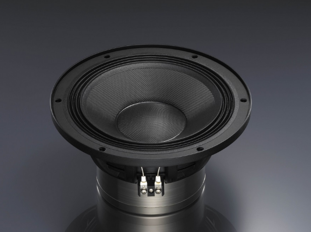

采用独特的三层结构,即使在高振幅低音振动输出期,TLCC膜片不会变形
新型号R1TX低音扬声器采用“ TLCC振膜”,其可实现快速响应,达到清晰、丰富音色的效果。采用的是2个直径100毫米的大音圈和大型“钕”磁铁单元。为了处理这个动圈产生的力,振膜必须非常坚固。振膜通过使用具有独特三层结构的TLCCTri-Laminate Composite Cone)膜片:通过使用航空领域的定向芳纶纤维,前后夹住轻质、高刚性的泡沫丙烯酰胺结构,通过层压方法进行加工而得。TAD工程团队通过模制泡沫材料,为了消除单元损耗,而更有效地处理功率,防尘盖使用了相同的材料。此外,通过将圆锥体、防尘盖和音圈连接在一个点上,音圈驱动直接传输到圆锥体,减少了轴对称模式下的微小共振。
先进的计算机分析获得的最佳形状悬边组件
TAD-Reference-One低音单元中的悬边组件是使用最先进的计算机模拟技术计算出的最佳形状和材料的组合。低音单元配备了高性能的双面弹波(dual-spider),即使在连续的高振幅运动时,也能确保一致、稳定的低失真。另外,TAD发现悬边也会极大影响声音质量,因此在悬边的设计参考和沿用了TAD专业单元的波浪形设计,这种类型的悬边即使在较大的偏移情况下,依旧可以确保准确而稳定的运动。这也奠定了TAD Reference系列的声音:下潜深,低音清晰的特质,同时充分展现了音乐的规模感和冲击感。
OFGMS磁路实现非常精确的线性驱动
为了正确地再现信号波形,处理特别是在高偏移时的铍振膜CST单元的高速响应和功率线性化问题,TAD为此研制了短音圈的OFGMS磁路。在常规磁路中,磁极片的磁阻会影响间隙内的磁通密度分布。为了避免这种情况,OFGMS磁路在顶板上留有一道独特的狭缝,它使穿过其33mm1.29in.)长的间隙的磁通密度得以保持线性。R1TX的音圈磁路也进行了更改,将驱动力提高4%。此外,在结合音圈时以在不使用粘合剂层的情况下直接驱动锥体,并且研发了音圈的增强材料,并成功减轻了1克,同时还保持了强度。
