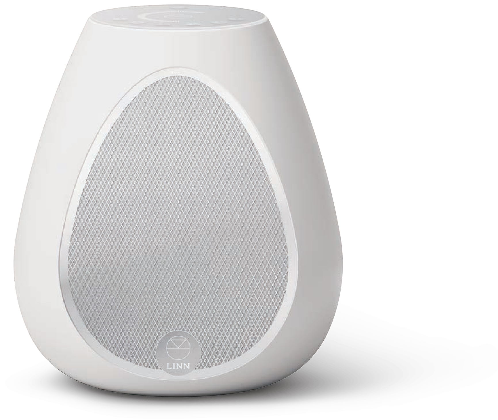

Series 3 是可以单支使用、单独卖的,详细型号是 301 。而它也可以两只使用,采取立体声方式发声(也就是 Series 3 system),值得留意的是,采取一对使用时,两只音箱是不一样的,有主副之分,主音箱一样是301,做为左声道;而右音箱的型号为302(配对专用,不可单独销售)。而这两只音箱的设计不同、价格也不一样,301比较贵,302的价格比较便宜。
先来看301,它等于是Series 3 system 的主机,输出入界面和操控功能是最多的,在其顶板上有一圈发亮的音量环,如果是接触过 Linn相关产品的朋友应该对这个设计很熟悉,先前推出的 Select DSM 串流器材也是采用相同风格的音量环。

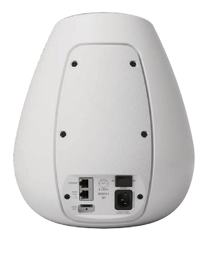

这是主机 301 的背板,可以看到两个网络插孔,一个是接实体网络线的,一个是与 302 连接的 Exakt Link 界面,另外还有一个 HDMI-ARC 插孔,可以连接网络智慧电视,能播放电视音效。
301背板部分,输入端子非常简洁,有两组网路输入,其一是连接实体网络线的,其二是Linn 自家的 Exakt Link 界面,也就是透过网络线来连接主音箱 301和副音箱302(产品直接有内含这段网络线)。再来还有一组HDMI界面,这是干什么用的呢?这组HDMI支援ARC音频回传功能,你可以用它连接电视的HDMI输入,只要电视的HDMI也支援ARC,就能用Series 3 播放电视音效,包含日常节目、网络串流影片统统都行,等于可以取代电视音箱的效果。
图为主机 301 的顶板,可以看到上面有跟 Linn Selekt DSM 相同的音量环,下面有 6 个快速键,可以设定成想听的网络电台,整个顶板为玻璃质感,非常美观。
别以为 Series 3 的白色外壳是塑胶或金属,其实是人造石材,触感就像白色大理石,加上箱体是如柚子般的曲面,让它的箱体既稳重又不易振动,不易产生音染。
 302 就比较单纯了,顶板没有操作功能,背板只有两组 Exakt Link界面,上面那组就是用来接收 301 传来的讯号,下面那组让它可以连接其它的 Linn 器材,在官方介绍中就指出,这组 Exakt Link 可以连接 LP12 唱盘(可搭配 Urkika II 唱放和Radikal 电源),所以别以为 Series 3 只是无线音箱,其实它连黑胶都能播,有不少 Linn 老玩家有使用 LP12 这款经典唱盘,Series 3 就可以直接接轨。

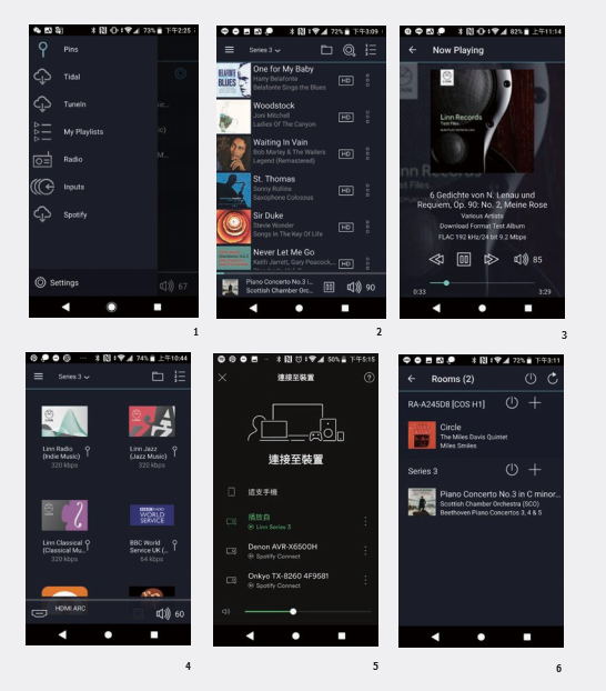

再谈操作方式,Linn 提供了Kazoo App ,可以透过手机或平板操控,另外 Linn 也有提供计算机版的Kazoo Server程序,这个程序可以对 Series 3 进行更详细的设定与操作,甚至包含空间校正功能(后面会说明)。要使用功能,你必须先上 Linn 的官网注册账号,才能对产品进行操作。当然,操作时,Series 3音箱、手机(Kazoo App)、计算机(Kazoo Server)必须都是在同一个区域网络内,才能互相找到,并协同运作。

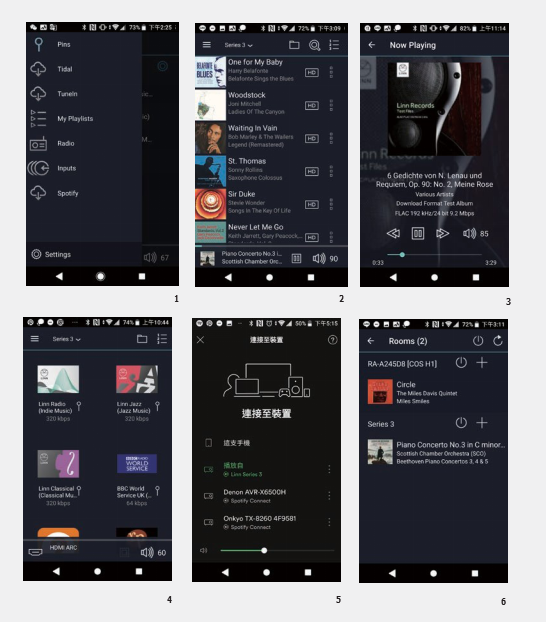

Kazoo App的界面很简单,而且有图片辅助,很容易就能上手。主画面左侧就是所有的 讯源,区网内的(例如PC、NAS)会列在最上面,之下则可以看到各种网络串流服务,包含了Tidal、Qobuz、TuneIn、Camrado、Spotify等等,就看你能取得哪些服务,就能在此来使用。
另外还有一个 Radio 项目值得留意,它里面搜罗了很多好用的网络电台,而 Linn 有一点很棒,就是它投入音乐「软件」非常多,甚至有自己的网络电台,像这里就有 Linn Radio 和 Linn Classic、Linn Jazz等电台,虽然音讯规格还不到高解析,但都有320kbps ,以网络电台来说算是相当高了,而且选曲都不错,都很好听。而这些电台统统都能设定成301顶板的6个快速键,回到家只要往顶板触控,就能听到Linn为您准备的古典乐或爵士乐,让家中立即有悠扬背景音乐,无疑是人生一大乐事。
在播放档案时,Kazoo App 可以显示彩色专辑封面,如果播放的是高解析,它还能明确标示分辨率是多高、格式为何,这对音响迷来说是很重要的信息。

POINT——Kazoo App操作界面
Series 3 的操作是使用 Linn 提供的 Kazoo App,跟 SelektDSM 系列器材是相同的。Kazoo App 的界面很简单,打开后,讯源列在左边,上面是区网内的 PC 或NAS ,下面就是网络串流服务,例如 TIDAL 、TuneIn 、Spotify 等等。进入 PC 或 NAS 之后,可以用歌手、专辑、资料夹等方式查找歌曲。播放时,上面可以显示彩色专辑封面,而下面还能显示完整的歌曲分辨率信息,例如 FLAC 192kHz/24bit 9.2Mbps ,显示得这么完整,相信是音响迷乐见的。
另外可以进入一个叫 Radio 的选单,里面是 Linn 特选的网络电台,也包含 Linn 自己的电台,如果听得喜欢,可以按右下角的 Pin 符号,就能将电台设定成 301 喇叭顶板的快速键,未来想听只要从顶板触控就行。Series 3 当然也能播放 Spotify ,作法和其它音响一样,必须开启 Spotify App 进行操作。最后, Series 3 也支援多房间音乐分享,能和家里其它的 Linn 器材串连运作,功能十分强大。

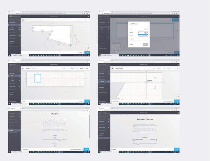

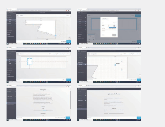

Linn 还有一点与众不同,就是它有自己开发的空间校正功能 Space Optimisation。Linn的这种空间校正,是请使用者自己在软件或网页上输入空间的各项参数,例如长、宽、高、墙面材质、反射系数、乃至于音箱位置、座位位置等等,然后再透过软件运算,取得空间响应的状态,再对音箱进行相对应的数位补偿,降低空间环境对音箱的影响,让使用者能听到更正确的声音。
这样的做法是科学的、是有理论基础的、是正确的,因为透过详细的空间尺寸和材质数据,确实能抓到空间大部分的声学响应状态。而这点对无线音箱来说很重要,因为无线音箱常常会摆在比较「休闲」的位置,例如书桌上、或空间的角落,比较不会像正规两声道音箱被认真的摆位,所以无线音箱其实更容易受到空间环境影响。
不过早期的 Linn Space Optimisation 让人感觉不太好用、限制不少,因为早期版本大部分数据是手填输入,而且比较难处理奇形怪状的空间,然而消费者所使用的空间很少是完美的,所以遇到某些比较特殊的空间就比较伤脑筋,无法做的很全面。
而这次评测 Series 3 我发现, Linn的空间校正功能已经进化了,「新版本」变得更直觉、更弹性,因为这次可以用鼠标来拉出空间大小,而且能容许画出各种奇形怪状的空间,就算是客厅旁边接了长走道,或是某个角落有突出的畸零空间,甚至连倾斜天花板、高低阶地板,它统统都可以画出来。而且在画空间的过程中,长宽尺寸会不断自动计算、并标示在旁边,所以不容易画错,画出来的空间尺寸也更精准。
更厉害的是,它可以针对每一面墙做个别细部设定,例如:某墙材质是水泥,在右侧开了一个2×1.5米的木头门,在左上方还有两扇尺寸为0.5×0.6米的玻璃窗。而Series 3 音箱是在哪个位置,距离侧墙多少、背墙多少、离地高度多少,统统都可以设定。
除此之外,还可以调整墙面的吸音状况(例如水泥墙前挂了厚布帘)、空间的温度 / 溼度,甚至是你希望数位运算调整的强度等等,统统都可以设定,有了这么详细的工具,空间校正的准确度自然可以大幅提升。

POINT——New Space Optimisation空间校正
Series 3 支援 Linn 独家的新一代 New Space Optimisation 空间校正功能,使用时,必须先开启网页、登入帐号、找到区网内的 Series 3 音箱,进入 Space 这个项目就能操作了。Linn 新一代的空间校正功能更为强大,可以直接用鼠标来拉出空间形状,还会自动计算尺寸,同时可以画出不规则空间,甚至连倾斜天花板、高低阶地板都行,例如图中我们特别画了畸零空间与走道(图1)。再来,我们可以针对个别墙面进行设定(图2),除了墙板材质,还能设定墙上是否有门或窗。例如我们就在墙面左边设定了一扇玻璃窗(图3),大小、材质都能自己设定。接下来,我们可以设定两只音箱和座位位置(图4),包含高度。完成后,我们可以设定各墙面的吸音系数(图5),例如我们的水泥墙前面挂了布帘,所以吸音系数可以设高一些。最后,我们也可以设定运算处理的强度(图6),预设值是 Linn 的测试结果,如果往 Flatter Frequency Response(更平坦的频响)移动,那么低频段的能量会缩减一些,如果是往 Shorter Decay Time (更短的衰减时间)移动,那么会增加空间里的低频响应,这些都完成后,按下按键,会进行一段时间的计算,就完成了。
