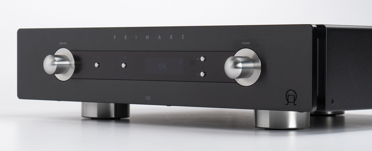

Primare这家来自瑞典的音响品牌,器材方正有形,简约而耐看。多年来,器材外观似乎没有太大变化,可是,里面的设计却不断进步。现在的Primare,产品线完整,有前级,有后级,有综放,有唱放,有CD唱盘和转盘,有DAC,也有串流播放机。而且,他们还根据不同市场的需求,切割出4到5个不同等级的产品,数字越大,产品越高级。其中15、25和35系列,则是他们的主力。透过模块化应用,单一型号产品可根据消费者需求变化出不同的功能样貌,已经购买机器的消费者,未来也有升级和扩充的空间。这样一来,你家的Primare就不会落伍。
很清楚的产品规划,很有意思的设计概念。Primare这家公司提出两大理念,分别用两个北欧文字表示,一个是瑞典文Lagom,表示平衡、均衡、恰到好处之意,因为Primare不追求过度设计,一切以务实优先。另一个是丹麦文Hygge,意思是舒适、惬意,标榜出众的消费者使用经验—低进入门槛,人人都可轻易上手。这次试听的Primare I35 Prisma正是Lagom和Hygge两大原则的实现。
150W独家UFPD 2 超高速D类放大

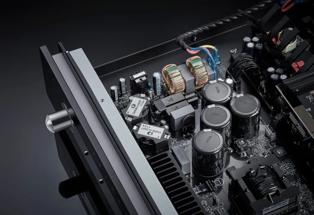

作为旗舰综放Primare I35 Prisma的重量只有11公斤,我们抱惯了沈甸甸的器材,拿起I35 Prisma,心里还有点不踏实:怎地这么轻呢?第一次搬机器,放下器材后,我还刻意去检查了一下标签,确认这是I35,不是I15。能够这么轻,跟两件事有关,第一,I35采用D类放大,因此,机器小小一台,就可以发出150W的强悍功率,喇叭阻抗若为4欧姆,更有300W的惊人输出。第二,它不采用常见的线性电源,而是交换式电源,少了又大又重的变压器,自然重量轻了不少。

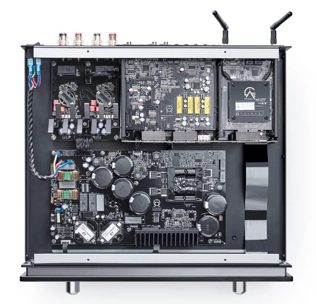

虽说是D类放大,Primare对这个D类放大模块可是信心有加。早在十年前,他们就对D类放大技术有了兴趣,挖角来一位ICE Power的资深工程师,专门为Primare研发放大线路。后来就开发出UFPD(Ultra Fast Power Device)放大技术,其交换频率可达500MHz,比起同时期的其他D类放大线路都要更快更先进。现在的UFPD已经开发到第二代UFPD 2,交换频率更达600MHz以上,声音得以更为线性、更为模拟。而且,Primare解决了D类放大的两个重要问题:他们成功降低了底噪,并且克服了高音延伸的问题,使20Hz到20kHz范围内的频率响应非常平直。
虽然有的老派音响爱好者认为D类放大声音不如A类和AB类,但Primare却认为自家的UFPD 2放大音质绝对不输过去那些放大技术。加以D类放大的高效率,也带来了很多好处,例如,因为温度低,就不需要散热片,机器就可以做得小;模块化设计,也可以大幅减少内线使用,这样传输路径更短,接点更少。Primare的UFPD 2能源转换效率高达93%以上,。而他们在I35 Prisma里面搭配的交换式电源,具有「主动电力因子控制/ 校正」技术(Active Power Factor Control/ Correction),可以消除电源的涟波和外界的电气干扰,将送入的市电校正成完美的正弦波。这就是Primare的Lagom的理念,不必事事都求又大又多又满,但求一切搭配得宜,发挥最佳综效。
模块化设计,让放大器可扩充升级

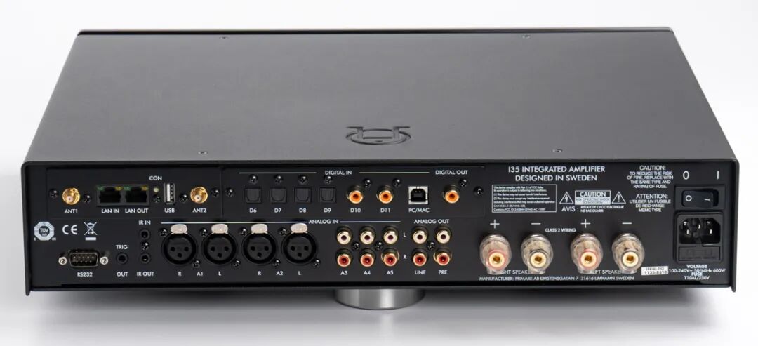

模块化设计也是今日Primare的一大特色。以I35综放为例,如果你买的是标准版I35,它就是一台纯模拟的合并放大器,只有模拟输入(2组XLR、2组RCA)和输出(两组RCA输出)。它有两个扩充槽可供添购模块,如果你要买加装DAC模块DM35的I35,那就是I35 DAC,如果你在DAC模块之外再添加SM35串流模块,那就是I35 Prisma,也就是我所试听的这台。

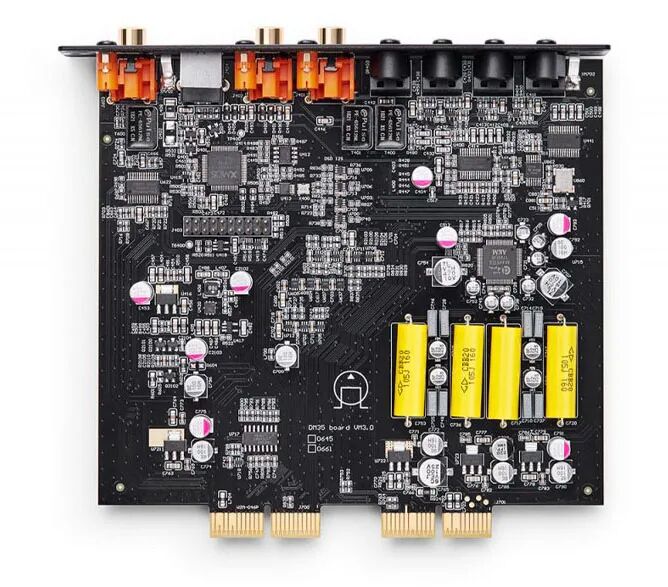

DAC模块最高支援PCM 32bit/ 768kHz、DSD 256
至于DM35 DAC模块,则是Primare专为I15、I25、I35和PRE35设计的DAC,加上它,这些综放和前级便具备了DAC解码的功能。丰富的数位输入界面是其一大特色:4组光纤输入、2组RCA同轴输入、1组USB type B。这样的配置,显然不是给hardcore的音响爱好者,却能满足绝大多数家庭的娱乐需求。充足的光纤输入,让游戏机、电视、数位机上盒、Apple TV都可接上音响系统。USB type B当然是为了数位串流,而同轴输入则可连接CD转盘。其解码规格也很漂亮,藉助于AKM AK4497的DAC芯片,RCA同轴输入可解最高24bit/ 192kHz的档案,USB更可解到32bit/ 768kHz以及DSD 256(11.2 MHz)。
有趣的是DM35模块还有一个RCA同轴的数位输出。这组数字输出可以直接输出任何一组数位输入所接受的原生讯号,不改其解析率。更有意思的是它可以输出任何一组模拟输入的讯号,将模拟讯号转成48kHz或96kHz的数字讯号后输出。如果你另有一台数字录音机,就可以用这个数字输出来进行录音,把模拟讯源转成数位音档,或者把数字输入的音乐转成档案储存,而且还是48kHz或96kHz的高解析档案。是不是很有趣呢?

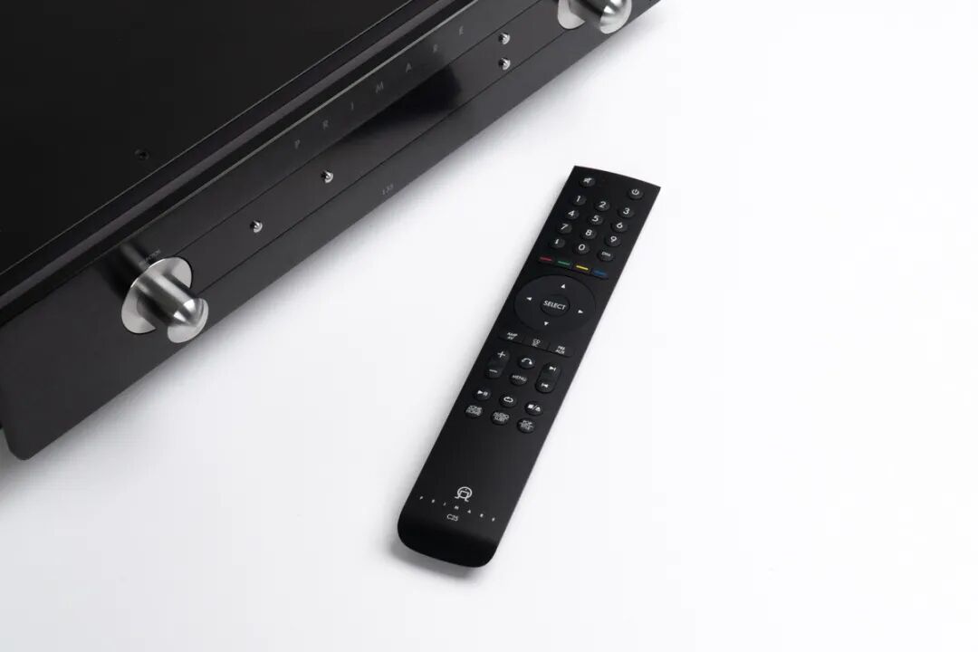

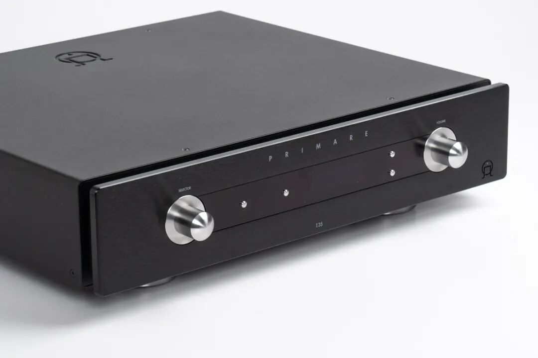

I35 Prisma虽然重量仅有11公斤,但机箱扎实,结构很稳。底部采用三个大型金属脚垫,前二后一,采三点落地。原厂附了一个功能齐备的遥控器,但在试听过程,我很少拿遥控器出来,所有的常用功能都可在手机上操作;对当前具备串流功能的音响而言,把手机当作遥控器,已渐成主流。如果是Primare I35纯综放,恐怕遥控器仍是必需,但对加装了SM35 Prisma网络模块的I35 Prisma来说,手机遥控、播放、操作会更简单。
