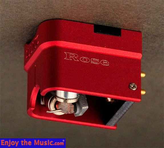

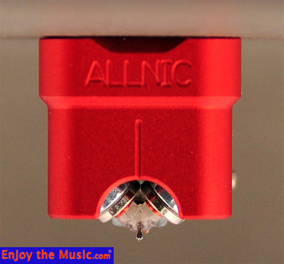

在官网上,Allnic强调了这样一个事实:Rose唱头的设计,是模仿黑胶车床的刻片刀头的动作,这些刀头将唱片刻出凹槽。在对Allnic创始人兼首席设计师朴康秀先生的采访中,他说最重要的是,理想的动圈唱头应该具有与制作唱片表面凹槽的刀头相同的结构。他说,唱头实际上是一个反向的刀头--刀头尖端的钻石凿子切割出唱片的凹槽,Allnic Rose的钻石触针追踪唱片的凹槽。
Rose

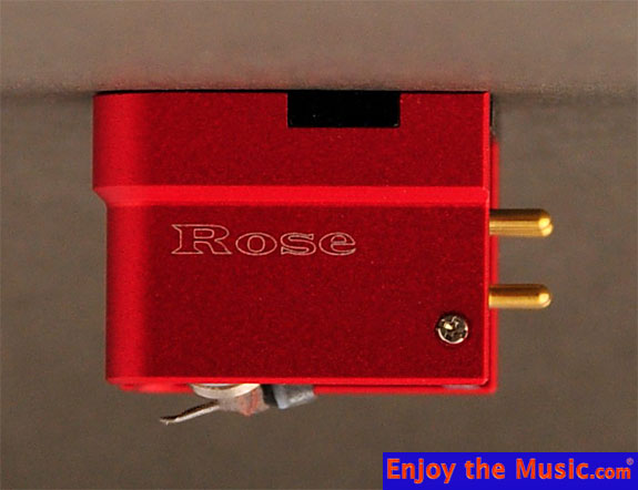

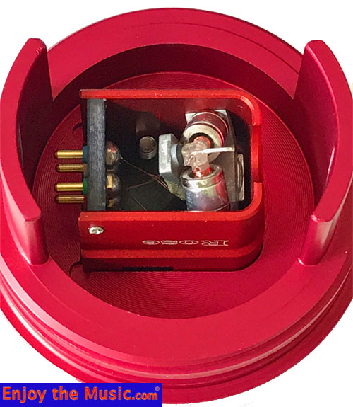

我很快发现,Allnic Rose与众不同之处在于,它使用了两个独立的中空的聚碳酸酯线圈线轴(电枢),而不是一个常见的单一铁线轴。另外,Rose的中空聚碳酸酯线轴,在能够“读取”唱片的凹槽方面,比传统的铁线轴要灵活得多。此外,由于Allnic Rose的运动质量比传统唱头要轻,因此它不必将其线圈置于悬臂的枢轴附近,相反,它将线圈定位在离针头更近的地方,从而产生 "更多的音乐细节"。Rose的质量也比其他大多数动圈式唱头小,因此,Allnic能够将Rose的线圈做在离针头更近的地方,从而增加了振动控制,和获取"更详细的"声音。

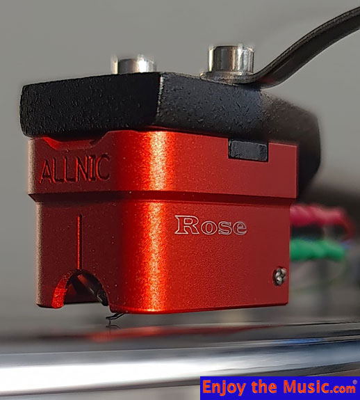

我把Rose安装在我的参考Tri-Planar 6唱臂上,没有任何问题。我最终得到的跟踪重量约为1.9克,只比Allinic建议的2克略低。我设置了音圈的VTA(垂直跟踪角),音圈向它的枢轴倾斜了一点,如此轻微,除非我把设置夹具举到音圈上,否则它看起来是水平的。Tri-Planar带有可设置的“拨号盘”,位于唱臂座的塔架上,使试听不同的VTA变得更加容易。唱放的负载被设置为200欧姆,这是Allnic的美国经销商推荐的设置之一。 尽管我使用了一些测量和测试设备,包括一个由Tri-Planar制造的简单的镜面悬垂仪,但在设置唱头时,主要是我的耳朵成为最好的测量设备,像往常一样。

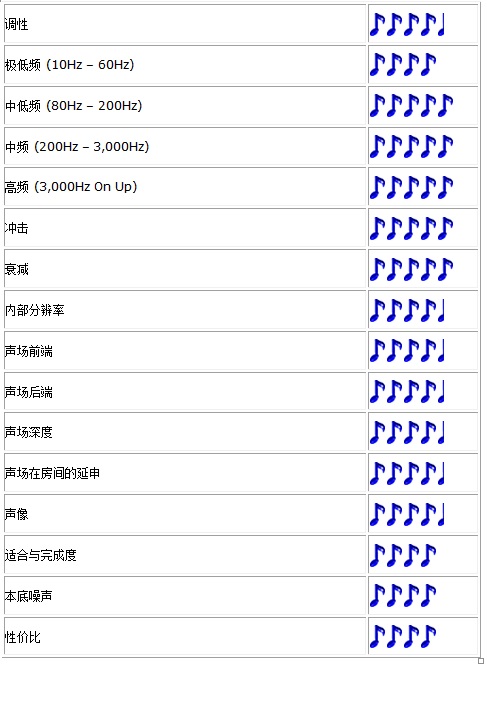

Allnic Rose是一款优秀的低输出电平动圈唱头。它引人注目的音质特征,是它出色的低频响应,它抑制表面噪音的能力,以及它的中频透明度。Rose唱头最令人印象深刻的特点,不是它如何使唱片听起来如此美妙,而是因为它再现了使音乐听起来美妙的基本要素。除此之外,Rose还与许多价格几乎是翻倍的唱头一样好。强烈推荐。
