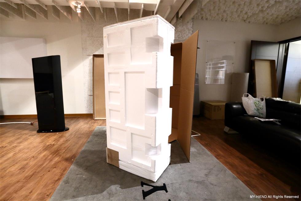

Triton是GoldenEar的旗舰系列,共有6个型号,均为落地式设计,其中四对内建主动式超低音,左右音箱都需要分别接电源线供电。音箱内建主动式低音有什么好处? 其省去了另外加装超低音所需要的空间、设计音箱时也已经将主动式超低音完美的整合在一起,而且还是左右声道都有,就象是安装了两个超低音的效果,你们说这是不是非常聪明的作法?  本次我们评测的是品牌的旗舰Triton Reference,其高147.27cm,重达近50Kg,感谢代理商协助我们,可以很快很顺利的完成安装。

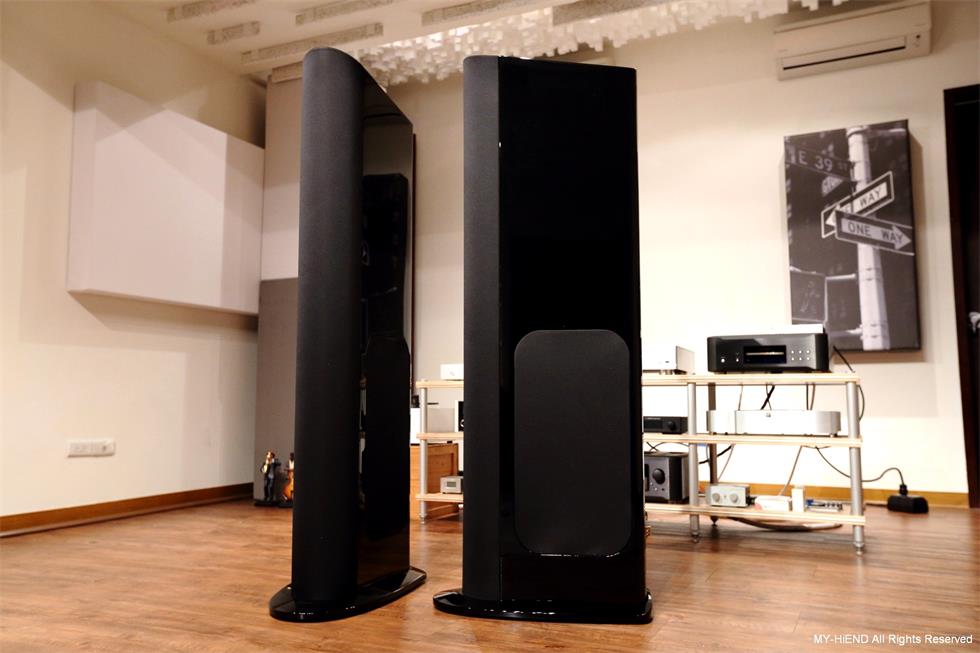

GoldenEar的音箱除非有特订,不然所有产品都是黑色的,可能是原厂考量这是最安全、最好搭配的颜色,只有一个颜色也有好处,就是可省下开发不同颜色的成本,这些省下来的钱,也反应在价格上了,Triton Reference面宽相对比一般音箱来的窄,只有23.36cm,但深度就很深,有47.6cm,在摆放上相对容易,当然原厂主要也考量声学设计。
由于Triton Reference前方的保护网似乎是固定的不好拆下,我们直接使用原厂的解剖图来了解其设计。算了一下,Triton Reference每只音箱用上的单数量居然高达10颗,包括1颗High-Velocity Folded Ribbon(HVFR™)丝带高音,2颗6″中低音单3颗6″x10″主动式低音单4颗分别位于音箱两侧10.5″x9.5″的幅射辅助低音单。超低音放大器位于音箱底部,为56bit DSP控制的数位放大器,频率响应非常线性且失真极低,可输出1800W。音箱最下方设有非常厚重的不锈钢板,这也是为什么相对瘦高的Triton Reference却能如此稳固的原因之一。Triton Reference频宽低至12Hz,高至35kHz,效率达93.25dB。

位于音箱两侧的平面幅射辅助式低音单,每边两颗,一共4颗。
因为Triton Reference有内建1,800W的主动式超低音,因此一定要接电源线供电低音才能发挥作用,首次接上电源线时要稍为等一下内建的放大器热机一下,大约1分钟左右,不要太心急以为没低音。从Triton Reference的音箱背板可以看到,除了一般的音箱端子外,还有一个LFE讯号输入及低音音量控制,若是单纯听两声道的,原厂建议LFE不需使用,低音音量则先设在12点钟位置,再视实际聆听声音的感觉来增加或减少。若是多声道的用家,可将多声道放大器LFE讯号输出给Triton Reference。设计者Sandy Gross建议两只音箱间拉开一些比较好,并且与聆听位置成等边三角型。
