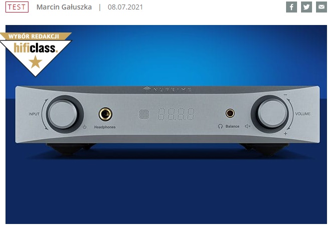

结构和功能

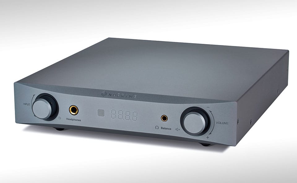

Alita看起来很像IDA-8放大器。 如果不是前面有两个耳机插座(单端6.3mm和平衡4.4mm)和右侧的激光切割出来的LOGO,这两台设备容易被混淆。将Alita连接到IDA-8上并没有什么意义,因为IDA-8上自带解码功能,前级输出功能适合将Alita直接连接到功率放大器上。如果有人想搭配同品牌设备,那么STA-9后级可能是最好的选择。

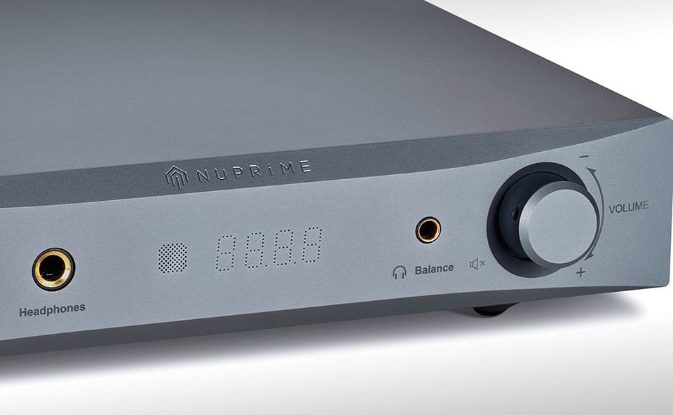

前面的两个旋钮,同时也是按钮。左边的旋钮用于开机、关机(长按)和选择音源(旋转),右边的旋钮用于静音(按下)和调整音量(旋转)。一个小巧方便的遥控器很好用。音源、音量或采样率,由独特的针孔阵列显示,从远处几乎看不出针孔。紧凑的石墨色金属底盘由小型防震金属加橡胶的脚支撑。总而言之,Alita是一台典型的NuPrime设备。
后面板一看就是非常典型的NuPrime设计。电源插座结合开关,除了XLR和RCA输出,还有触发器插座、光纤输出,输入则有数字I2S、USB、光纤和同轴,模拟 RCA,还有一个USB-A接口,充当同品牌的外部蓝牙模块的扩展槽。

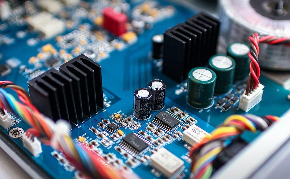

DAC芯片是AKM AK4493EQ,可处理768kHz的PCM和DSD 256信号。一个FPGA SRC IC在最终转换前将输入信号上采样到兆赫兹级,确保超低抖动和其他失真。另一个FPGA芯片控制处理音量和输入音源。
