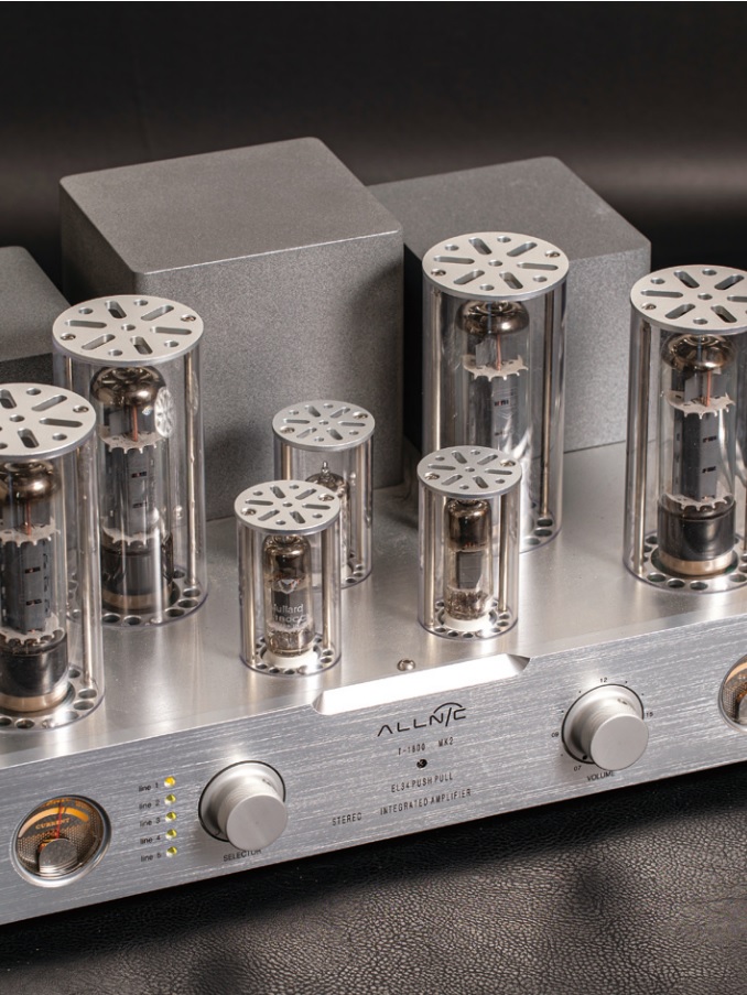

ALLNIC(奥立)T-1800 MK2电子管合并功放一台EL34电子管的推挽式合并功放,每声道输出功率输出40瓦。ALLNIC的电子管合并功放不仅在变压器上有优势,在电路设计、高品质元件的运用上也非常用心。坡莫合金 (Permalloy)输出变压器是最重要的核心技术,不仅提供了比其他设计更少的绕组更高的电感,而ALLNIC的坡莫合金输出变压器不止是材料,技术上也做个改进,ALLNIC的“全接触”输出变压器有4个独立的二次绕组,总是完全连接,从不“空转”。这意味着所有的二次绕组总是连接到您的扬声器,无论您使用哪个输出开关阻抗选择位置(根据音箱阻抗选择)都不损失变压器的输出效率,也不引入失真的输出信号的寄生振荡的二次绕组。在电路设计上强大的驱动电路是厂家所坚持的,为了追求高质量和低噪音只用两级驱动电路。
因此ALLNIC的电子管功放提供了强快的速度极强的控制力,当然包括非常宽广的输出频率。T-1800 MK2采用自家设计制造的可供遥控控制的高质量41级银接触衰减器,所有触点部分都采用导电性优异电阻非常低的银,并将接触点从两个减少到一个,从而减少了可能导致声音信号污染的根源。
影响声音控制力以及动态的当然还包括电源变压器, ALLNIC的电源变压器电压波动极低,只有1%, 无负载时输出的电压与有负载时输出的电压之差越小,电源变压器品质越好。从电源变压器到输出变压器的制作无论技术运用还是材料运用ALLNIC都下足了功夫去研究,因此ALLNIC的机器能更完整的传递音乐该有的信号,不止是动态,低频的质和量,在低电平的时候微弱信号也能得到出色的还原。ALLNIC的电子管合并功放采用软启动电路,只有在充分预热后,才向每支电子管的线路提供提供高压电源,延长了电子管管的使用寿命,降低了电子管性能出现问题的频率。恒定电流(偏置)监测,每支电子管使用一个单独的模拟电流表,这种模拟仪表为用户提供了每支电子管简单、明确的状态指示。
