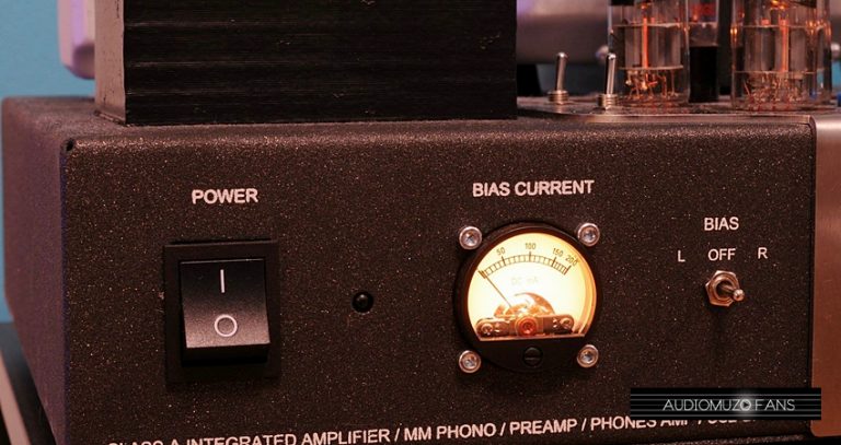

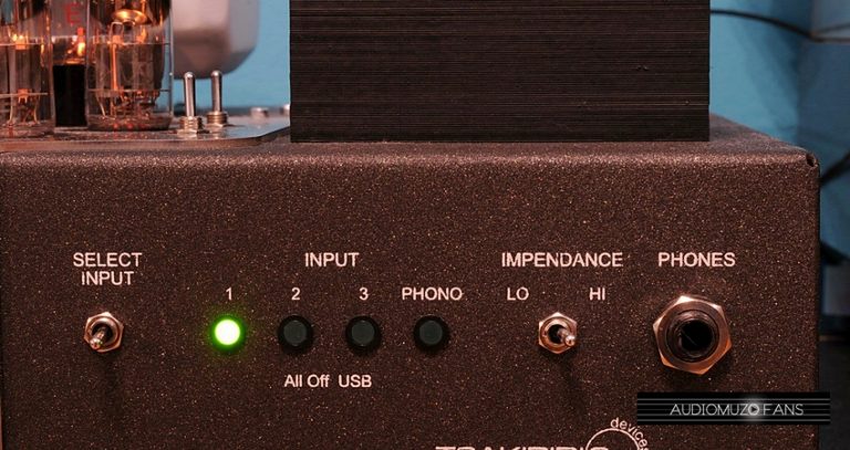

Theseus忒修斯--- 这是一个非常有趣的产品,有点All In One一体机的意思。当然,我们不会在其他胆机中找到类似的东西。在 “希腊”号上,我们有DAC,为MM动磁唱头设计的唱放,它是基于电子管的独立设计。有耳机输出,遥控,听耳机时扬声器输出可以关闭,带前级输出和固定电平输出。这并不是景点的终点,因为我们可以选择五极管或三极管的工作模式,反馈回路的深度可选“NF正常”或“LF低”,此外,还可以通过前面板上的电流表来设置偏压。

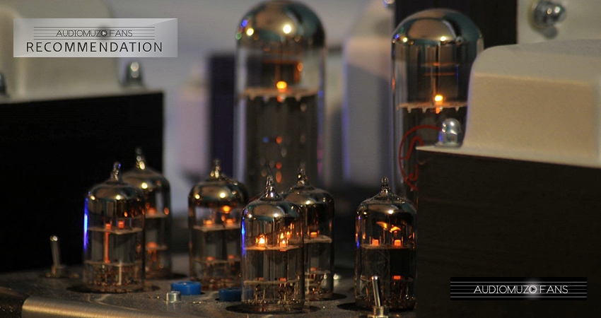

那么,放大器上有哪些管子?其实,我们可以使用任何流行的五极功率管。该放大器可以使用从EL84到KT170工作。这是疯狂的行为! 在手册中可以找到相应的表格,制造商给出了每种功率管的偏置设置。这已经告诉了我们很多关于正确的电源的信息,在经典的底盘上,可以看到三个巨大的变压器加上两个扼流圈,两只功率管和五只6N1P双三极管在驱动部分。从盒子里拿出来后,我们就知道我们面对的是一个非常坚固的结构,重量为18公斤。

在开始的时候,我要说明我用几种电子管测试了“希腊国王”:KT 150 /TUNG SOL, 6550/JJ, EL 34/RFT, EL 34/JJ,在三极管和五极管模式以及不同深度的负反馈回路。我在三极管模式、EL34 /RFT、LF低反馈中得到了最大的享受。
我们必须在一开始就确定这一点,因为创建声音的特性在很大程度上取决于听众的喜好,即使用的电子管和放大器的设置。因此,对声音的描述将涉及上述配置,我认为这可能不是最普遍的配置,但在我看来是以最高质量的声音为特征的配置。
音调平衡,中音略有优势,这当然是所使用的电子管的效果,即EL34 RFT,与俄罗斯6N1P一起对声音有巨大影响。前端的电子管是由制造商自己决定的。这样做的目的,可能是为了建立一个最初可以给人以非常高级的声音印象的演示,达到Hi-END的水平。在播放器中落下了一张又一张光盘,既有强烈的摇滚乐,也有细腻的爵士乐,没有一张重播是太干涩或脆弱的。声源在空间中的位置明显很好,声像大小也很自然。这可能在很大程度上是由于它们的清晰度、纯净度和纯粹的可塑性。

此外,它还可以接驳黑胶唱机使用,这真的很好,绝对比廉价的外置设备好,其声音由电子管来塑造。有一件事我不完全明白,插上耳机后,扬声器没有断开,插入我的DT990 pro,它发挥得很好,声音很有力。内置DAC也一样。(译注:最新版本的忒修斯具有扬声器开关,外观等某些细节也与该测评有细微差别。)
