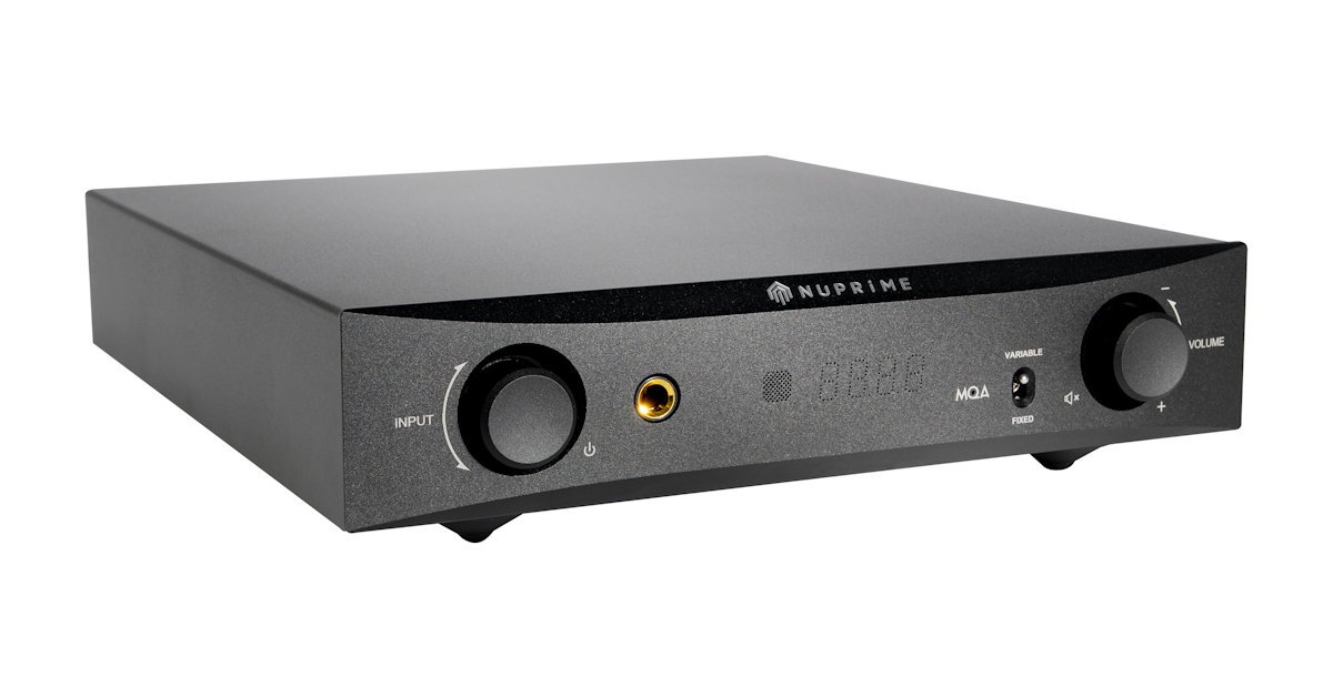

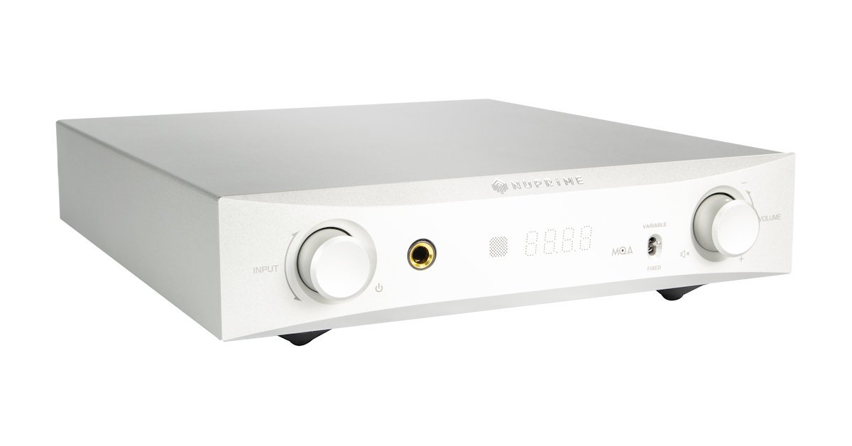

NuPrime推出了一款万元内的新款解码器DAC-9X。不久前,通过对 DAC-9 SE Stream9 的评测,我了解到 NuPrime 经典款 DAC-9 的音质,对于其价位段来说是非常出色的。之前的型号DAC-9 SE是不支持MQA的产品,这次新发布的DAC-9X支持MQA,也提供了标准耳机接口。
▲ Nuprime DAC-9X
老款DAC-9的芯片采用AK4490,中间型号DAC-9SE的芯片是AK4493。最新发布的DAC-9X 则采用两颗 ES9028K2M,每声道一颗。 随着新版本在短时间内发布,核心部件芯片也在不断变化。
尺寸相同,设计几乎相同,但核心规格和内部却大不相同。

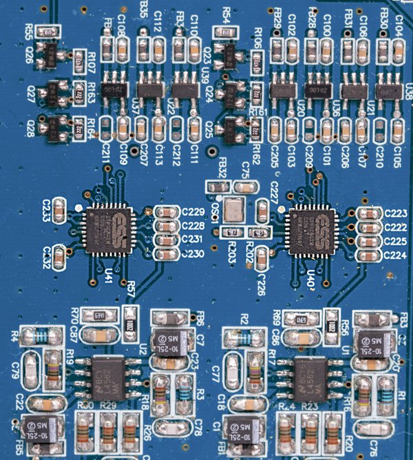

使用双ES9028K2MDAC不常见
▲ Nuprime DAC-9X使用2 ES9028K2M
ES9028是目前高端delta-sigma类型阵容中比ES9038 PRO低一个档次的DAC芯片。近年来,由于半导体危机、供求关系不稳定等连锁因素,数字相关部件的价格急剧上升。在这种情况下,最近发布的产品中,在这个价格范围内采用这么多高端零件的解码器并不常见。
从清晰度方面来看,之前就很难找到比NuPrime更优秀的解码器。 DAC-9时,清晰度就略高于同级竞品,DAC-9SE则提供了在这个价位上很难体验到的巨大清晰度和刺激感。但是,DAC-9XDAC-9SE做得更好。
音质并不是唯一得到改善的地方。原生支持MQA,并且在前面板上安装了固定电平切换开关,可以作为纯解码器或者作为解码前级使用。此外,前面板上还增加了耳机端子。

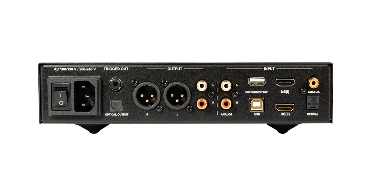

参数
输入
位于后面板
USB
Type B 2.0 Hi-Speed, Windows OS: 384kHz/24Bit , DSD 256.
Type B 2.0 Hi-Speed, Mac / Linux OS:   384kHz/24Bit , DOP DSD 128.
IIS/DSD
支持 PCM 44.1kHz ~ 384kHz/32Bit ,DSD 64 ~ DSD 256 data streams.
光纤
支持 PCM 44.1kHz ~ 192kHz/24Bit , DOP 64.
同轴
支持 PCM 44.1kHz ~ 384kHz/24Bit ,DOP 64 and 128.
RCA模拟
1.5 Vrms 音频信号
EXTENSION拓展
支持 PCM 44.1kHz ~ 192kHz/24Bit.
输出
前面板
TRS 6.3mm 耳机口
输出功率
1700 mW, 32 ohms, <0.01% THD   (watts per channel).
135 mW, 600 ohms, <0.005% THD   (watts per channel).
输出
后面板
RCA 非平衡模拟
4 Vrms
XLR 平衡模拟
8 Vrms
光纤输出 (PCM 升频至 192kHz ,支持 DoP DSD64)
频率响应
20 Hz – 20 kHz / ±0.3 dB.
信噪比
> 110 dB.
THD+N
< 0.0005%.
尺寸
235 mm x 281 mm x 60 mm
重量
2.5Kg
保险丝
慢熔型, 2.5A, 250VA
