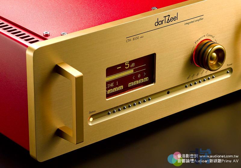

▲CTH-8550 MKII的外观跟第一代完全一样,面板厚达15mm,二边有大把手,后面也有大把手,右边是音量旋钮,左边是显示窗,此外就是一排十几个小按钮负责输入端切换,还有各项操控功能。

CTH-8550 MKII的面板是将**,机箱是红色,这二种色彩的搭配在音响界中是独一无二的。面板厚度有15mm,机箱厚度有2.5mm,面板与背板上各有一对坚固把手,让用家能够轻松抬起机器。CTH-8550 MKII的散热片藏在内部,应该说是被包在机箱中,不过左右二侧都有栅栏,通风散热没问题。其实CTH-8550 MKII工作时的温度并不高,我整天开机随时听,摸起来也仅是温温而已。 CTH-8550 MKII的面板偏左侧有一个小显示窗,这是Itron UK Limited 所生产的VFD(真空荧光显示器)。每次一开机,显示窗就会先显示各种信息,几秒钟后就会切换到正常的显示(音量等等)。面板右边是音量控制旋钮,这个旋钮上镶入二圈橡胶,转起来很称手,是跟瑞士Elma订制的。音量旋钮有写着Pleasure Control,而非一般常见的Volume。此外还有Less、More,这也显出与众不同之处。
▲CTH-8550 MKII的显示窗,这是购自英国Itron的真空荧光显示器。
直觉式操控
CTH-8550 MKII的面板操控采用直觉式按钮,左边有一排9个小圆按钮,上面没有文字标示。右边有八个小圆按钮,每个上面都有文字标示。有文字标示的当然可以了解其功能,那些没有文字标示的呢?别急,您可以在显示窗下方看到一排相对应的文字,标明Line1-4输入端子、MC、Z1、Z2、XLR等对应端子。咦?这样才八个标示,按钮有九个啊!第五个是MM,如果没有选购,MM与MC就不会显示。所以,如果您的输入端接在L1,也就是第一组RCA端子,就要按下第一个小圆钮,这样才能唱歌,以下类推。
而右边那八个小按钮每个上面都有功能文字,就不需要说明了。对了,那个Time小按钮也是其他厂牌所无,按下它,显示窗左上角会显示日期(日、月、年)与时间。老实说这项装置有点多此一举,因为现在我们看时间都会看手机,不可能去看显示窗那么小的数字。而这项装置的另一项功能是设定自动开机时间,难道这是要设定下班之前二个钟头自动开机,让用家回到家马上可以享受到「温暖」的声音吗?好吧!我承认这项功能有实用价值,至少对我是如此。对了,面板左侧有一个Status灯号,一插上电就会显示红色,按下Power键就会显示橘色(此时音量旋钮也会显示一圈橘色),如果我以遥控器来操控时,这个LED会变成绿色。显然Hervé Delétraz心细到家。
