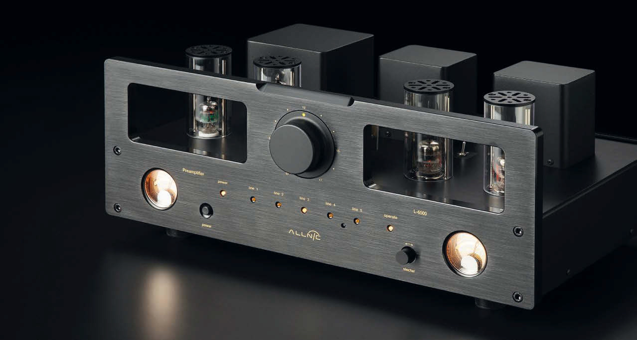

Allnic Audio对传统发烧友来说是一个持续的启示。不少人第一次听说这家韩国公司,是由于其出色的唱放,一些人则是因为其精致的ZL零损耗线材 系列。但是,你越是深入了解,就越能意识到这是一家既着眼于未来、又汲取于历史的最佳的音响品牌。L-6500前级放大器,是该品牌的入门级型号,是Allnic Audio值得认真对待的一个范例。
前级放大器简洁的典范,每声道使用一只5842三极真空管,构成纯A类单一增益级;电源方面由7233三极管负责稳压,由一只5654检测控制。5654是坚固的小五极管,由通用电气公司在50年代中期为军事应用而设计,可以承受电路的高速开关循环。
虽然,阴极跟随器是一种低成本、易于设计的保持低输出阻抗的传统前级解决方案,但Allnic却采用了更坚固的变压器耦合方法。

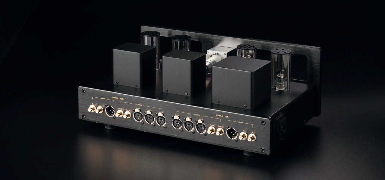

对坡莫合金的使用,说明Allnic在其发展过程中既能关注新技术,也能挖掘历史。这种材料并不新鲜,它是由西电公司的Gustav Elmen在1914年发明的,用于补偿跨大西洋电报线的低电感缺陷。后来有了磁导率更高的合金,如mu-metal和supermalloy,但Allnic像许多有眼光的音频公司一样,更喜欢permalloy的声音特性(译注:Allnic的线材及机器屏蔽部分有采用mu-metal)。放大器具备XLR和RCA输入和输出,在前面板上一排橙黄色的LED区分显示;还有类似的LED灯,用于显示电源和工作状态。L-6500在前面板上还有两个电流表,如果指针在中心位置,表明一切都很好;指针向左偏移出正常区域,意味着增益管老旧,需要准备更换;向右偏移则意味着电源管需要更换。
有点奇怪的是,虽然中间那个音量旋钮尺寸很大,但音源选择旋钮却很小,好在它是双向的。有遥控器,它在功能键中加入了静音按钮。你想要左右声道平衡、AV直通,或者高低音调控制......?别傻了,这是为纯粹的人准备的纯粹的前级!

参数
纯甲类真空管前级放大器
音源输入
2xRCA,3xXLR
前级输出
2xRCA,1xXLR
真空管
2x5842,1x7233,1x5654
输入阻抗
10kΩ(RCA),20kΩ(XLR)
频率响应
20Hz–20kHz (±0dB),16Hz–75kHz(-3dB)
电压增益
+20dB
THD(1kHz,RMS)
0.06%@0.3V,0.15%@1.0V
S/N
-90dB(CCIR,1kHz)
最大输出电平
15VRMS
输出阻抗
150Ω恒定
尺寸(宽××高)
44×32×18cm
重量
12kg
