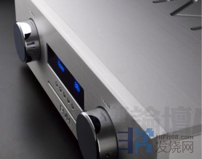

您可不要小看AVM这种统一式样的外观设计,其实它设计得很细致,很低调,正面、侧面、顶盖看不到任何螺丝,整个机体刷细发丝,大部分边缘都有倒角处理,而且组装精密。像这样的机箱作工,一看就会让人对他家产品产生信心。此外,面板上与顶盖上的AVM字样都是深深镂刻的,显得霸气又科技。而顶盖后方特别设计成透明压克力盖,可以让用家看到使用时里面三、四个蓝光LED亮起,再加上右边的那支AVM特制T83S双三极管所亮起的温暖红光(底下还有一支,共二支),其实视觉效果是很棒的。
而在面板操控设计上也很简洁,Ovation CS 8.3的面板就是左右二个大圆旋钮(讯源输入切换与音量控制)、中央一个小显示窗,显示窗底下有五个没有标示功能字样的小圆钮,此外就是左边的电源Standby开关与右边的6.3mm耳机插孔。那二个大旋钮镀铬镀得很漂亮,让Ovation CS 8.3的机箱在低调中又具有现代感。
第一次接触AVM机器的人,一定会对那五个小圆钮束手无策,不知道要如何使用。其实只要开机,显示窗就出现与那五个小圆钮相对应的文字或图示。
每切换不同的输入讯源,那些相对应的字或图示就会改变,使用者只要依照文字或图示去按那五个钮,就能完成各种操控或设定。例如使用CD时,那五个小按钮的相对位置就会出现CD播放、停止、退出、前进、后退等图示,用家按图操作就可以了(另外还可在手机上以App操作)。其实这是很聪明的设计,把各种不同讯源所需要的不同操控通通收纳成那五个小圆钮,化繁为简。如果不这样做,Ovation CS 8.3那么多种的讯源操作岂不是会让整个面板布满操控小圆钮?
