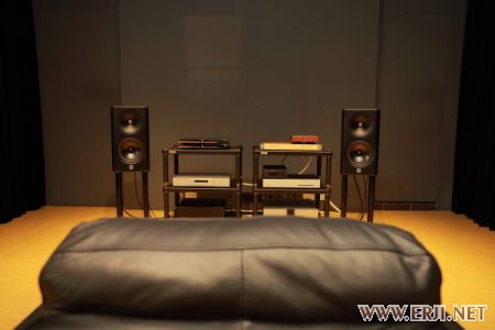

最初是以近场聆听方式设定,喇叭就摆在音响架的两侧,大角度toe-in,沙发拉到前方,约与喇叭成正方形之势,喇叭与背墙距离80公分,离侧墙超过1公尺(设定上,超过一米要设成Free)。前端讯源则是Weiss MAN301搭配Grimm CC2主时钟,
听Berntrand Renaudin的录音,在超近场摆位下,能以呈现一个鲜活的舞台,乐器的定位感极好,可见其相位准确性的水平极高。惊人的是鼓声的扎实度、饱满度,书架喇叭或可扎实,但要这样饱满却不容易,并且,D&D 8C还让鼓声能沈下下去,这更不简单。背后的这两个超低音非同小可,让鼓声不仅下得去,还能维持住一种带有弹性的质地。一旁有Focal Utopia Scala,我猜若换成这落地的Scala,恐怕也占不了什么便宜。8C听起来真的不像是书架式的,别被外观和底下的脚架给骗了。
