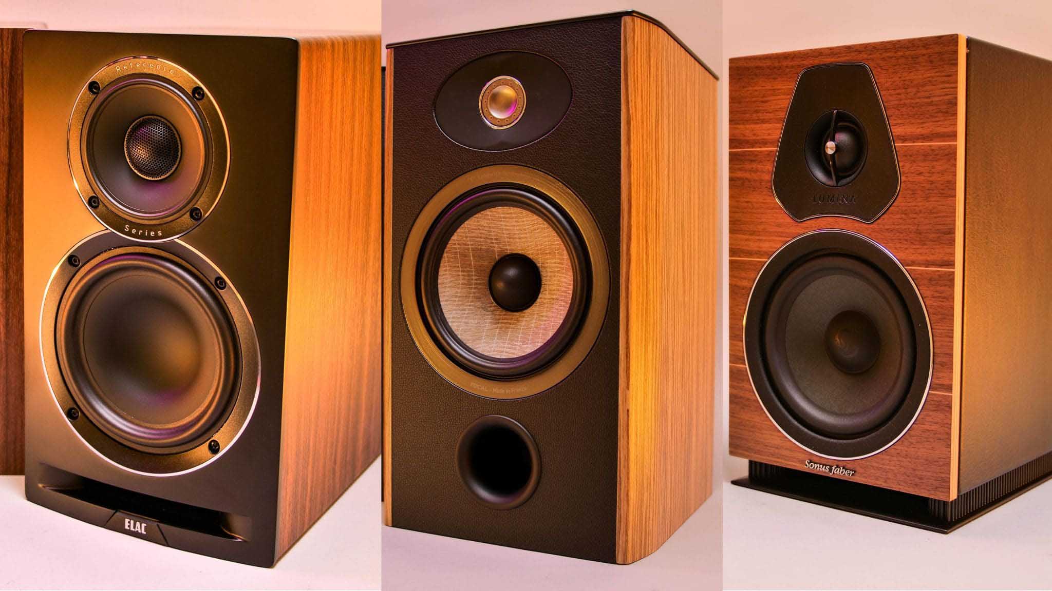

在这个现场对比测试中,我们比较了几对有趣的书架式扬声器。它们是Focal 劲浪 Aria 906、Elac 意力UBR62和Sonus Faber 世霸Luminia II,售价都是1000欧元左右(不含脚架)。我们将它们连接到三台放大器上:NuPrime 新派IDA-8、Yamaha 雅马哈A-S2200和的Pass Labs 帕斯XP-12 /X150.8。当然,Pass在此没有任何意义,只不过真的很有趣。

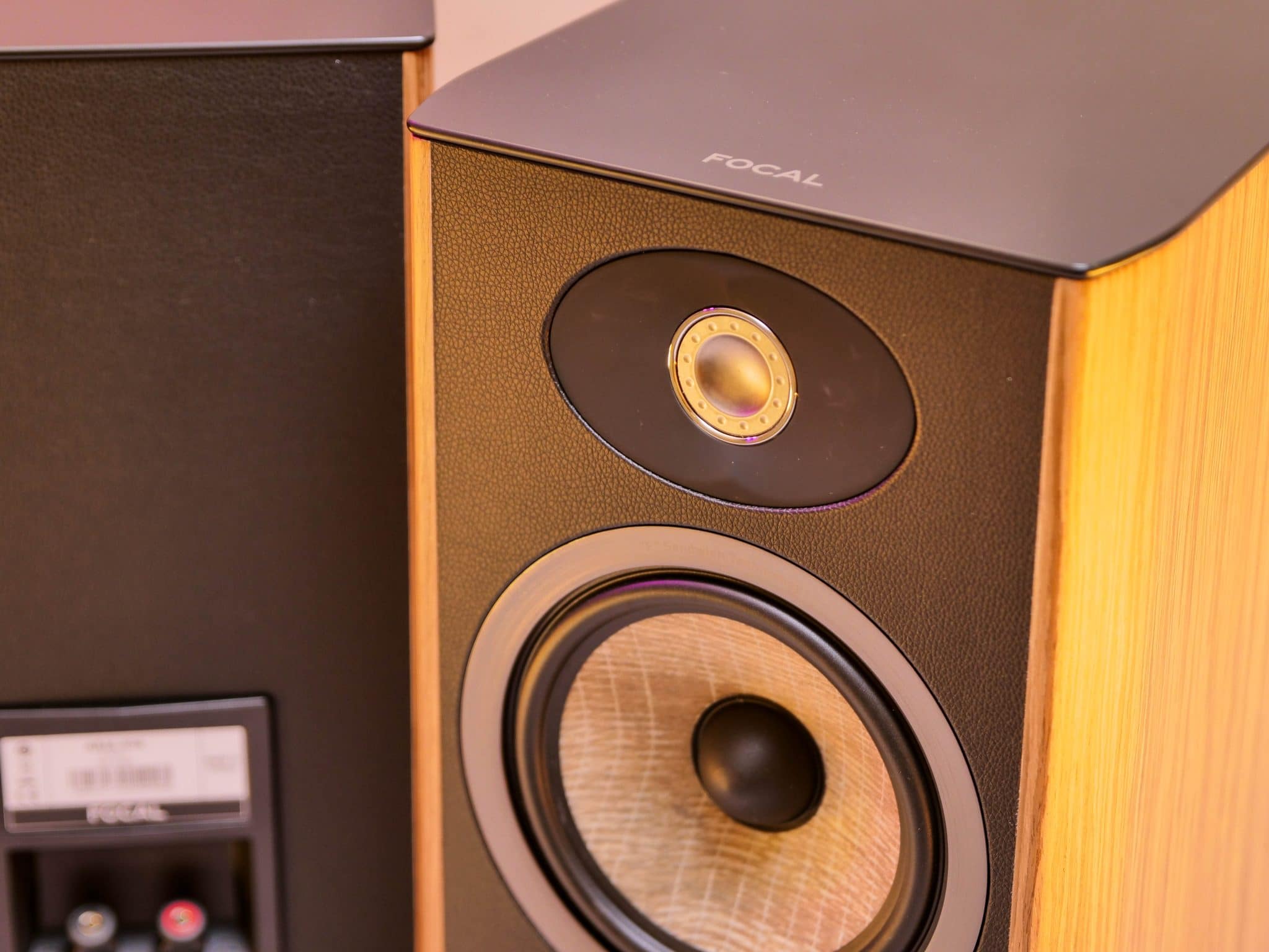

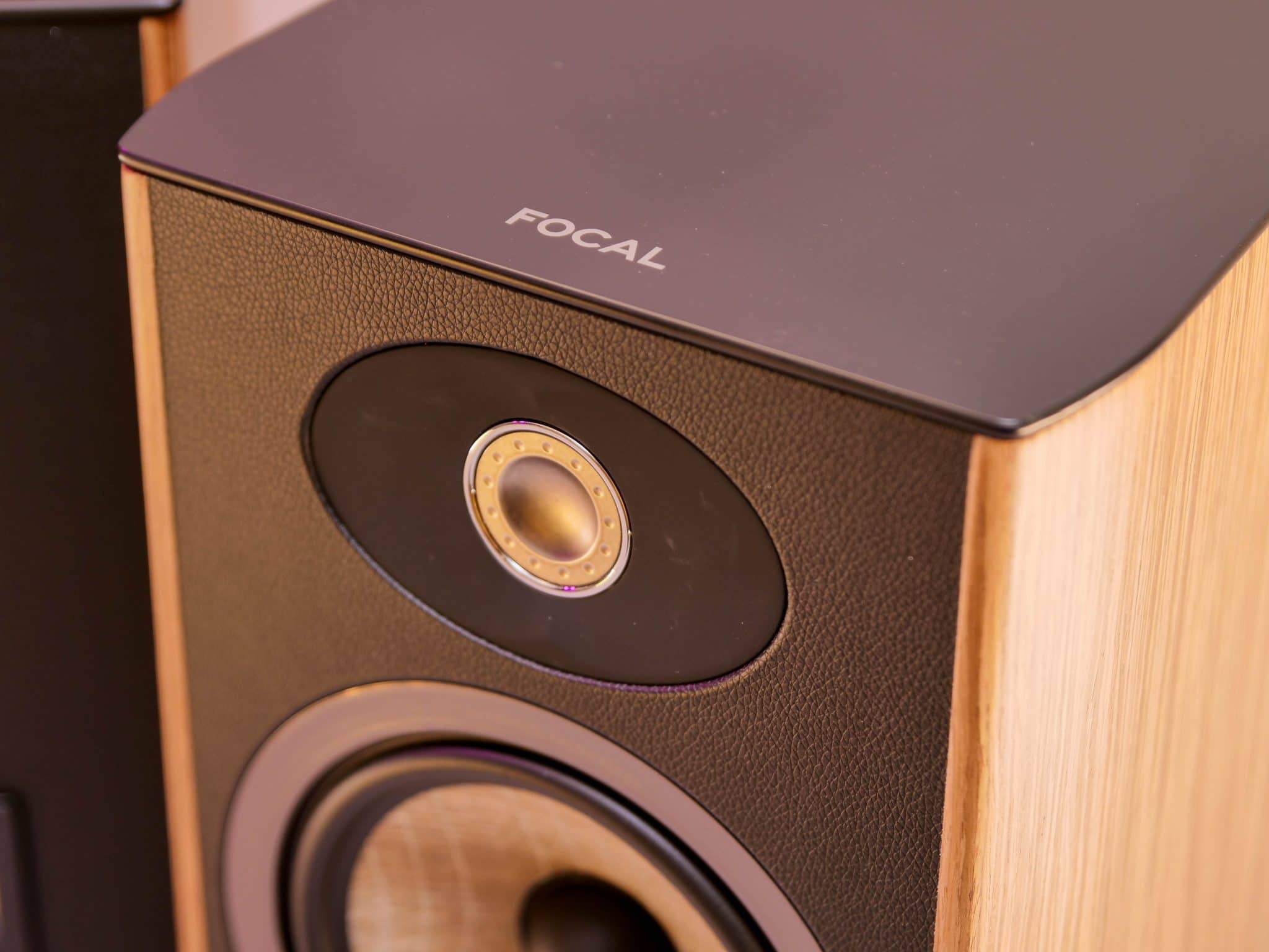

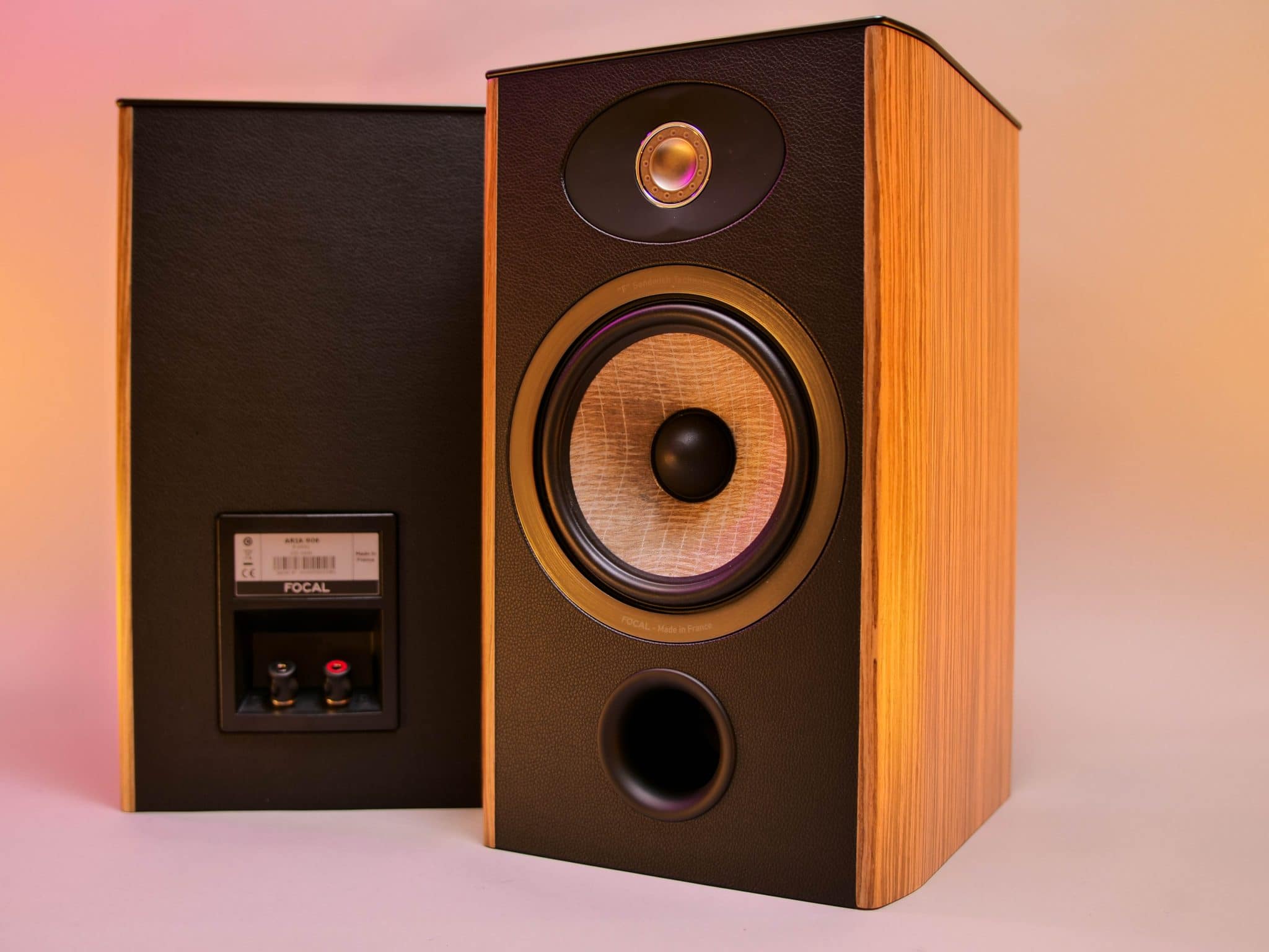

首先是法国的Focal 劲浪Aria 906,价格约为1200欧元,尽管实际成交价可能在每对1100左右,不含脚架。这对扬声器的表面处理很好。我们看到顶部有一块漂亮的玻璃板,前面有一种类似皮革的软触感材料,中密度纤维板箱体上有整齐的木质装饰。总而言之,这是一款整洁的扬声器。
Aria 906属于两分频扬声器,有一个25毫米的倒相管,铝/镁高音单元和一个16.5厘米亚麻中/低音单元。分频店在2800赫兹。频响范围是55赫兹-23千赫兹,与这个级别的其它两路书架箱相当。

我们从Pass Labs开始。如果你正在寻找分辨率,Aria 906是正确的选择。我们在这套组合中听到了大量的细节,但坦率地说,它有点不耐听。Pass Labs在这对Focal上的工作就像大炮打小鸟一样,我们注意到的太多了。法拉利发动机装在思域上也不太合拍,一切都应该是平衡的才好,但现在不是这样。
在某种程度上,这也适用于与雅马哈A-S2200的组合,我们用它来演奏Suzanne Vega 的 Luka。这本身就是一首相当重放好的曲目,苏珊娜的声音可以很刺耳。在这个组合中,表现有点过头了,听起来真的很不舒服。雅马哈的特点是超级中性和丰富的分辨率。Focal需要一台稍微温暖的放大器,具有宽容的特性。而雅马哈并不是这样。
在NuPrime IDA-8上TOTO乐队的 Africa 的表现确实不错。这款法国扬声器确实很喜欢这台放大器,用“爱的斗篷”覆盖一切。这是一个多么美妙的组合啊!声音足够圆润,我们不再有任何尖锐感,却有足够的分辨率来播放和享受这款经典之作。cow-bells在房间里飞舞,David Paich可以自由地歌唱他对非洲大陆的爱。这就是系统应该有的样子。

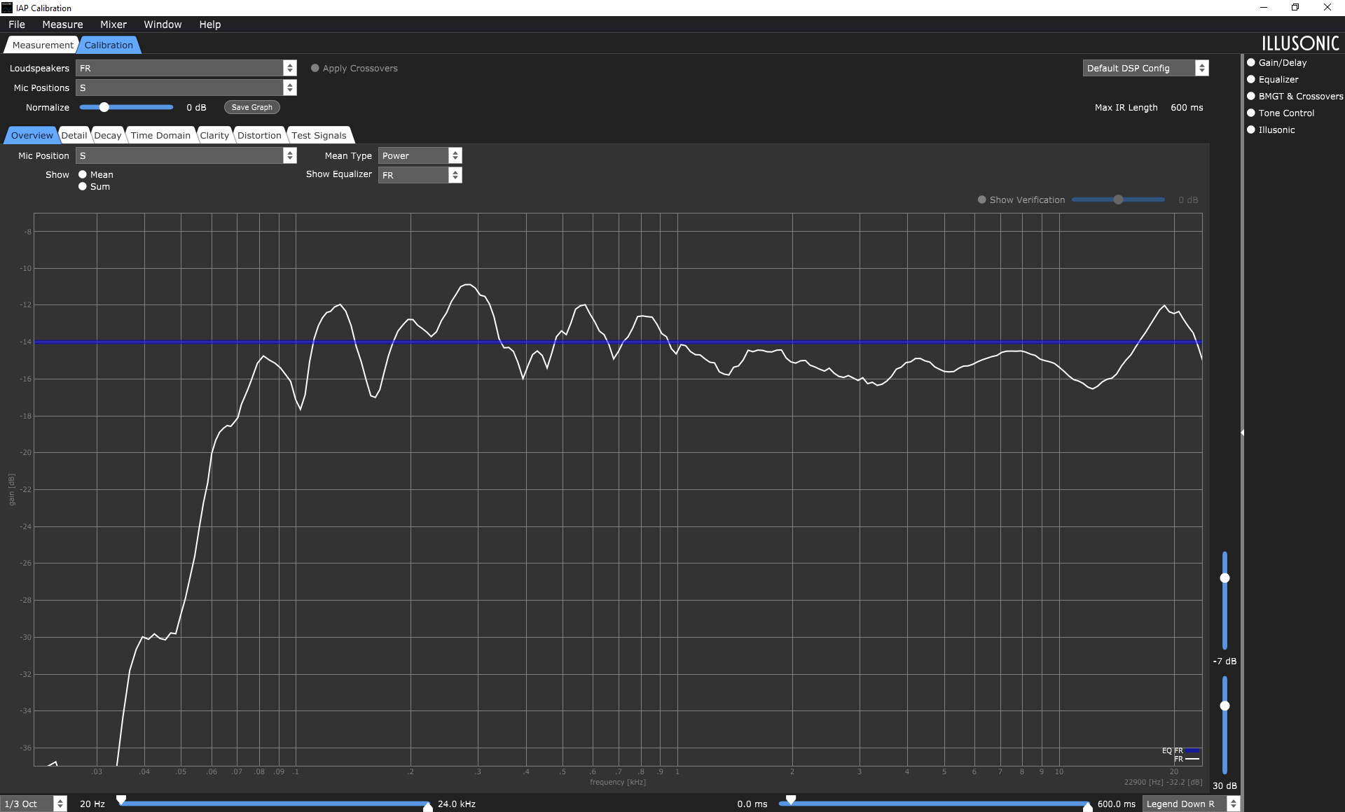

测量

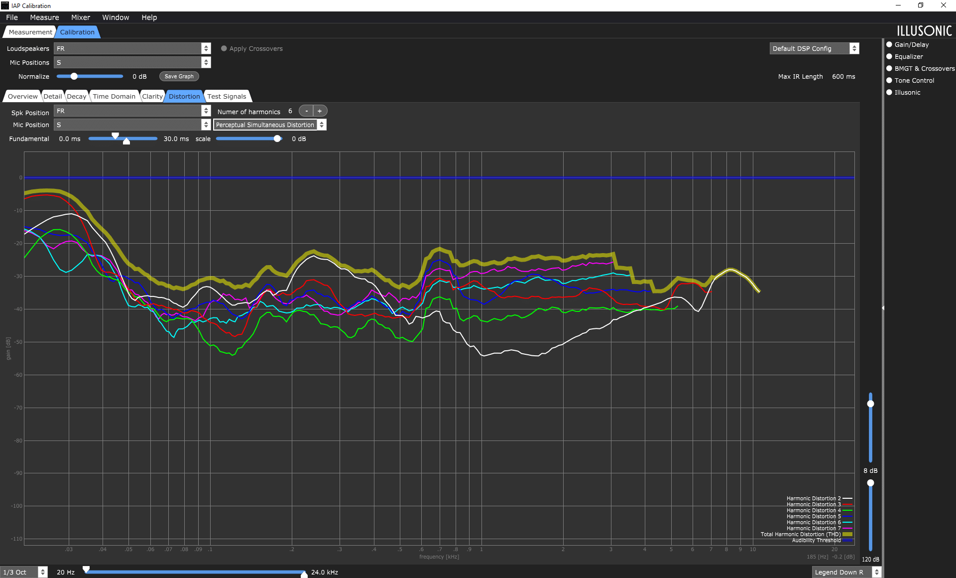

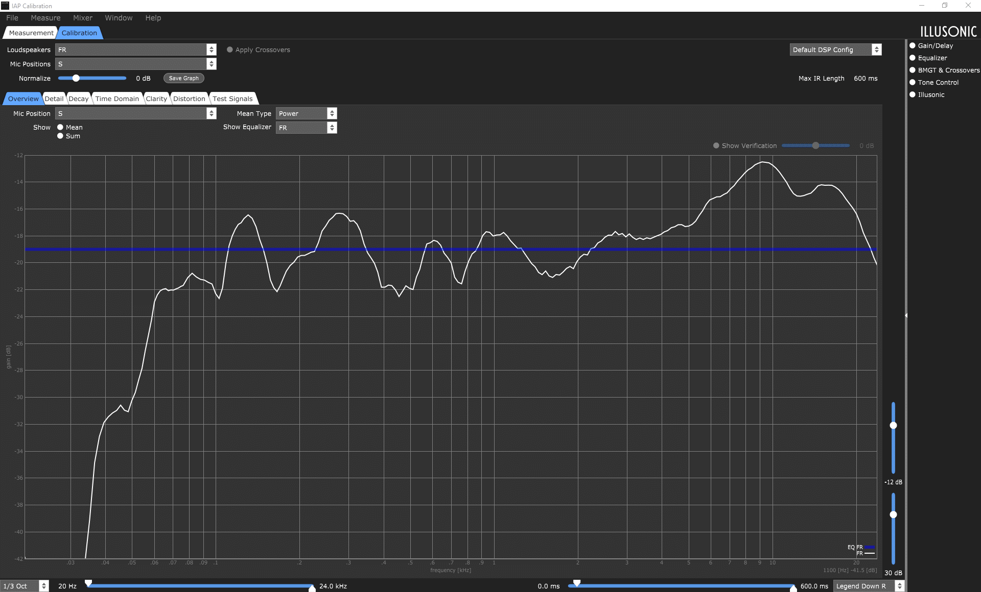

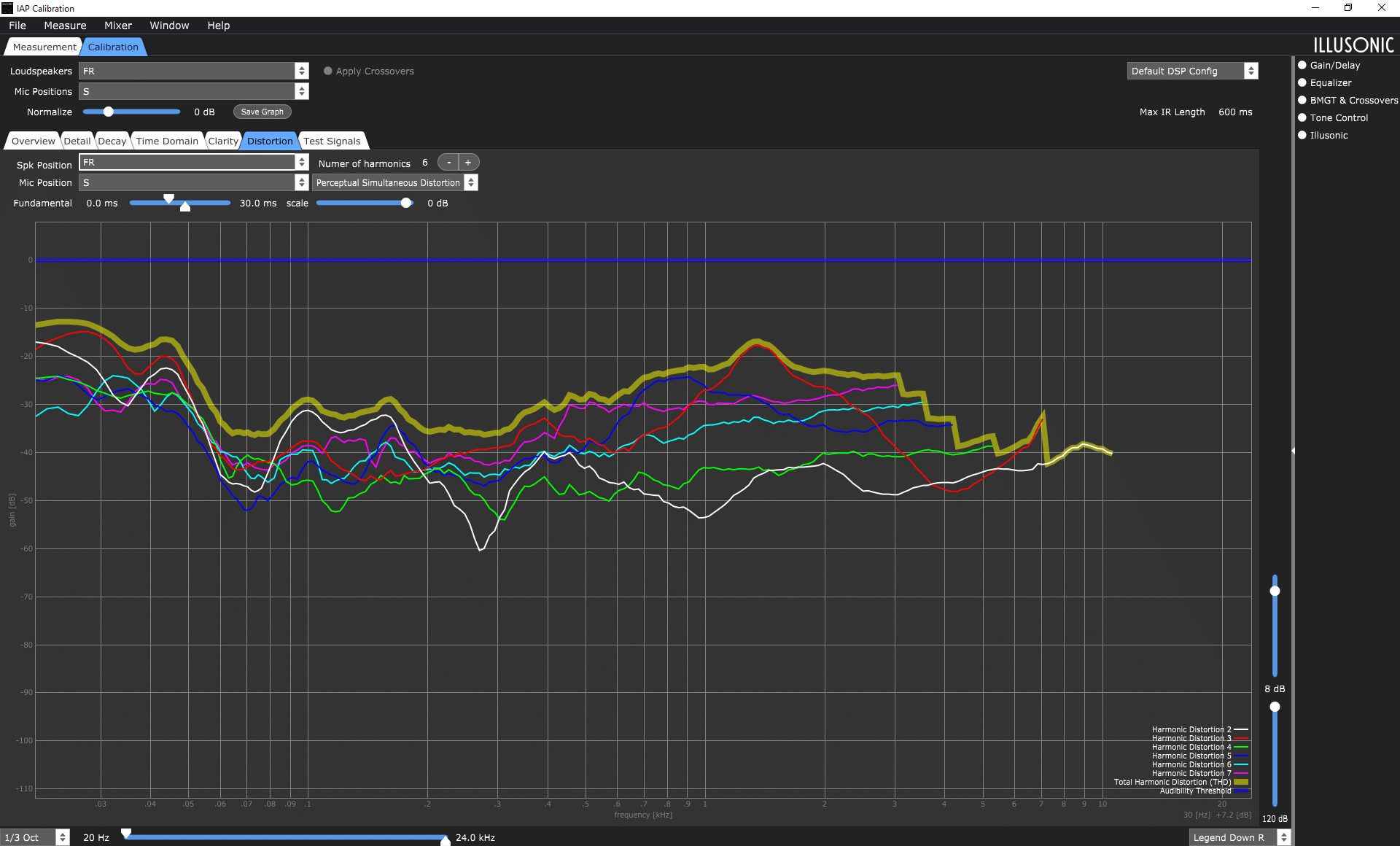

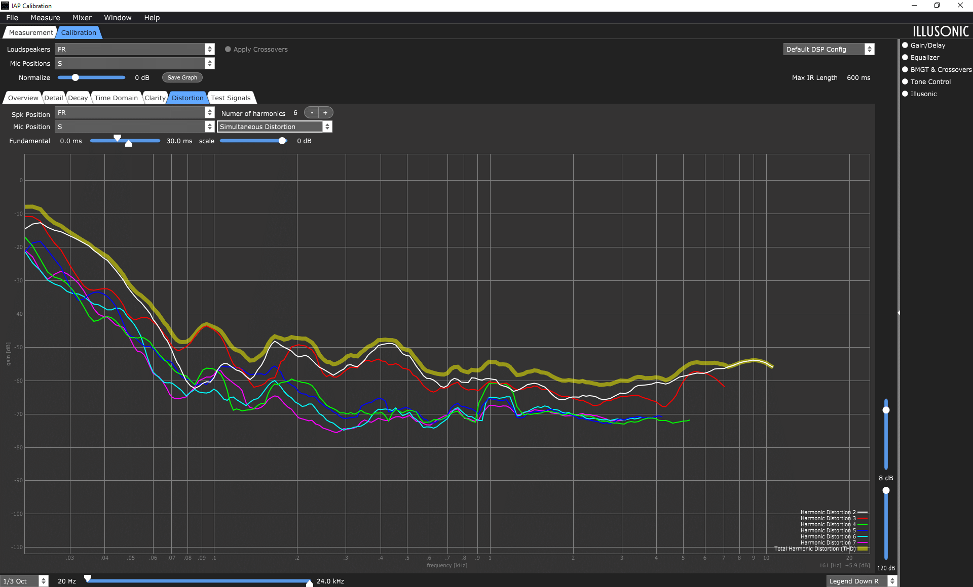

正如您在我们的测量中所看到的,Focal的频响相当平直,响应曲线在某些方面与Sopra相似。然而,失真较高;嗯......这是有道理的....,Sopra的价格是其9倍。
引人注目的是1500赫兹处的失真峰值。我们估计这就是精炼的中音的来源(有点尖锐),因为它接近1%(-41dB/0.9%),而且它是一个三次谐波,再加上我们耳朵对那里非常敏感的事实。值得注意的是,Sopra在那里也有一个凸起,但它是-49dB,即0.3%。

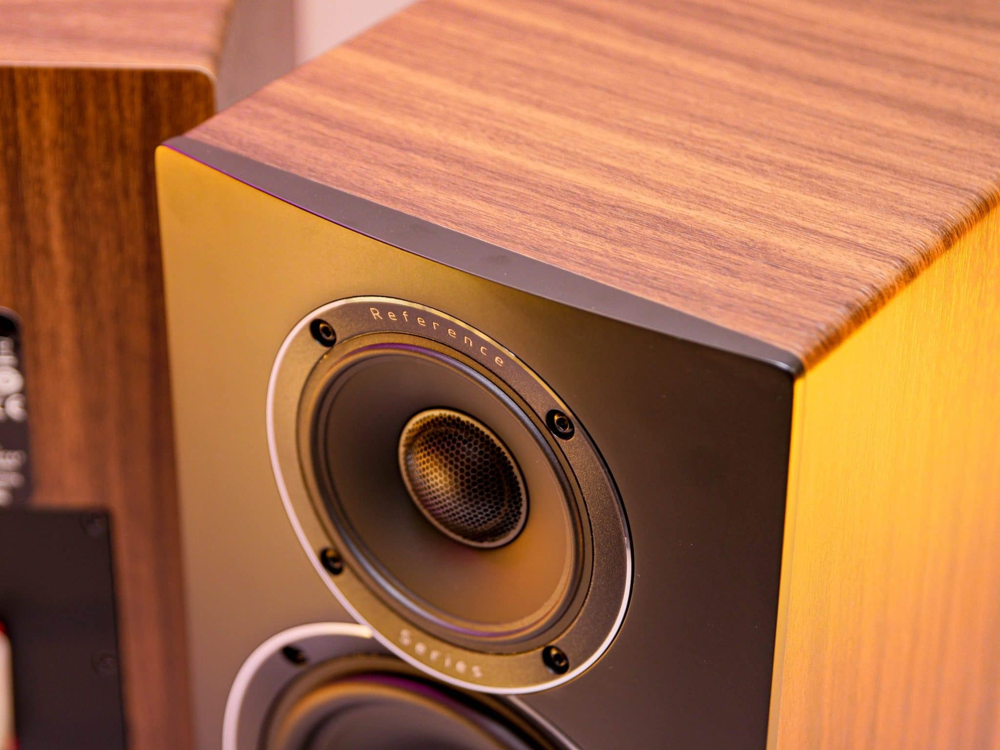

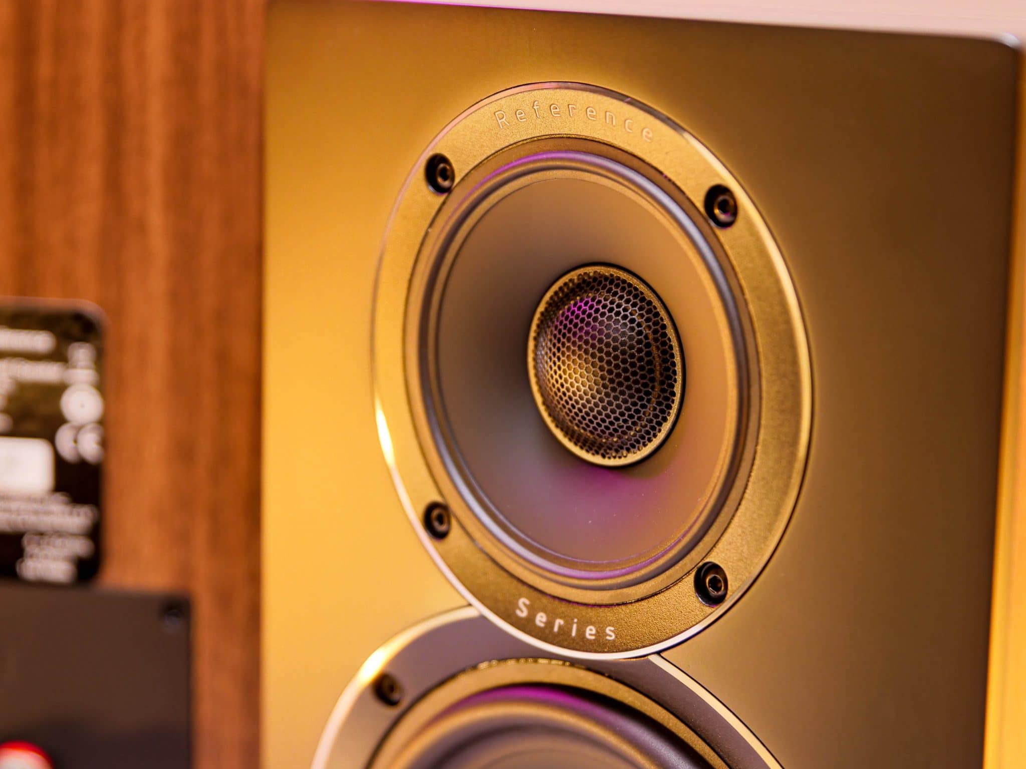

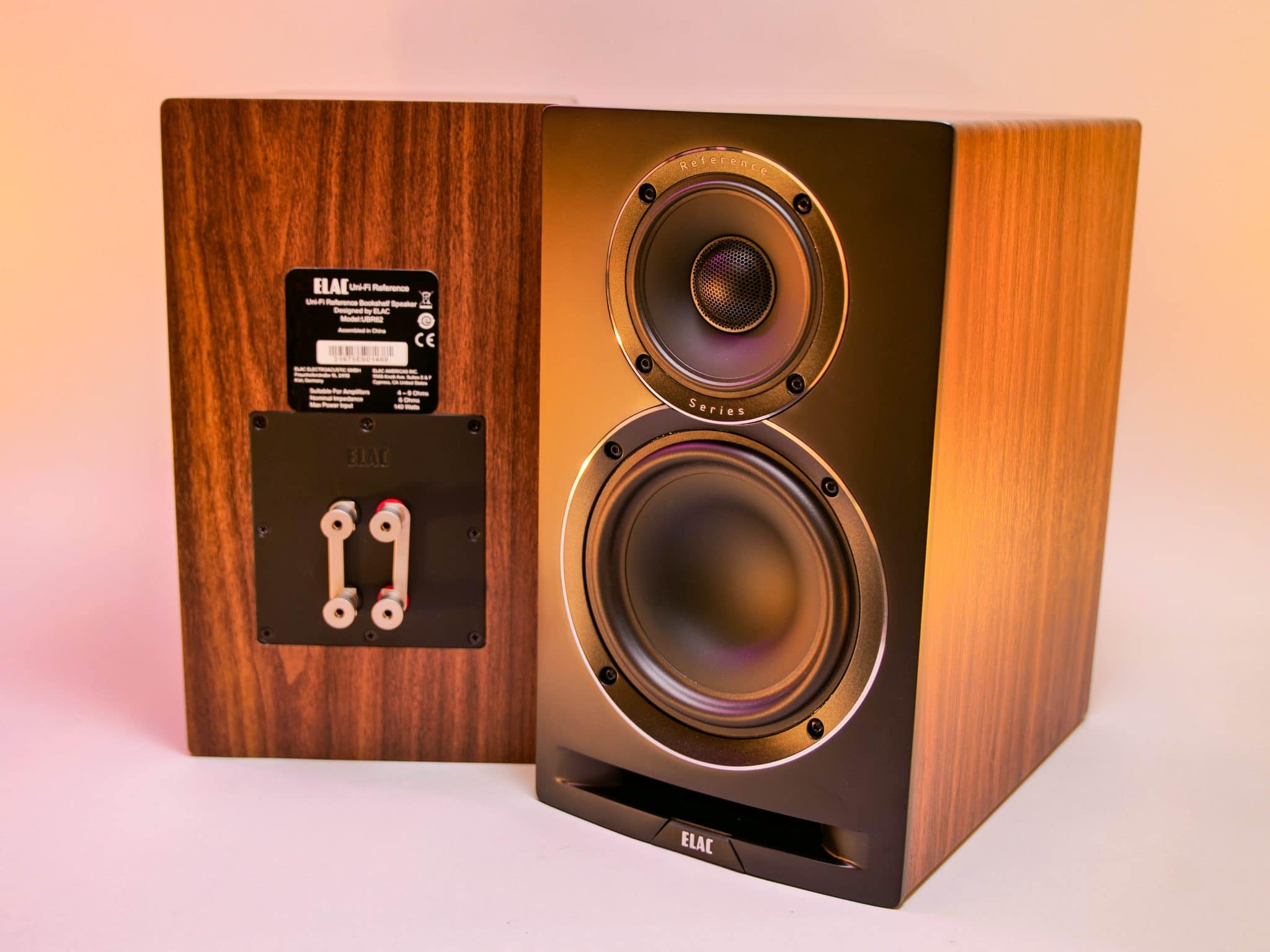

这款UBR62是一款三路分频扬声器,中、高音部分采用同轴单元。高音为1英寸的软球顶,与它同轴的中音驱动器是一个4英寸的铝音盆单元。对于低音,Elac采用了一个6.5英寸的铝音盆低音单元。分频点位于260和1800 赫兹,频率范围为41 Hz - 35 kHz。对于这种尺寸的扬声器来说,这是两端很宽的。价格是每对900欧元,成为本次对比测试中最便宜的书架箱。

Elac意力的表现相当中性。我们在Pass Labs上听到了精准的控制和洞察力。然而,像Focal 劲浪Aria一样,它仍然是有点紧张和有点咄咄逼人。我的同事Yung称它有些 “神经质”。对于Elac,Pass Labs的功率、分辨率和控制力都有点太大。这只是给出了一些疯狂的搭配。
在雅马哈上,我们听到了与Focal上类似的效果。它感觉有点“薄”和兴奋。但毫无疑问,它比Focal更平衡,更令人愉快,因为Focal的中心区域能量太多,苏珊娜太猛了!Elac相对更受控制,这使得听觉体验略为放松。
然而,在NuPrime 新派IDA-8上,它又回到了原位。我们听到了TOTO的非常令人愉快的平衡音调,使我们能够更加放松,更加享受音乐。这不仅仅是录音的问题,我们早些时候在Focal进行了测试,我们在Pass Labs和NuPrime上都播放了Jacques Loussier的音乐,NuPrime仍然是一个更好的匹配。

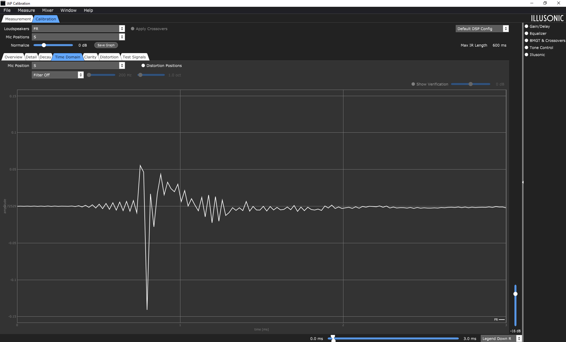

测量

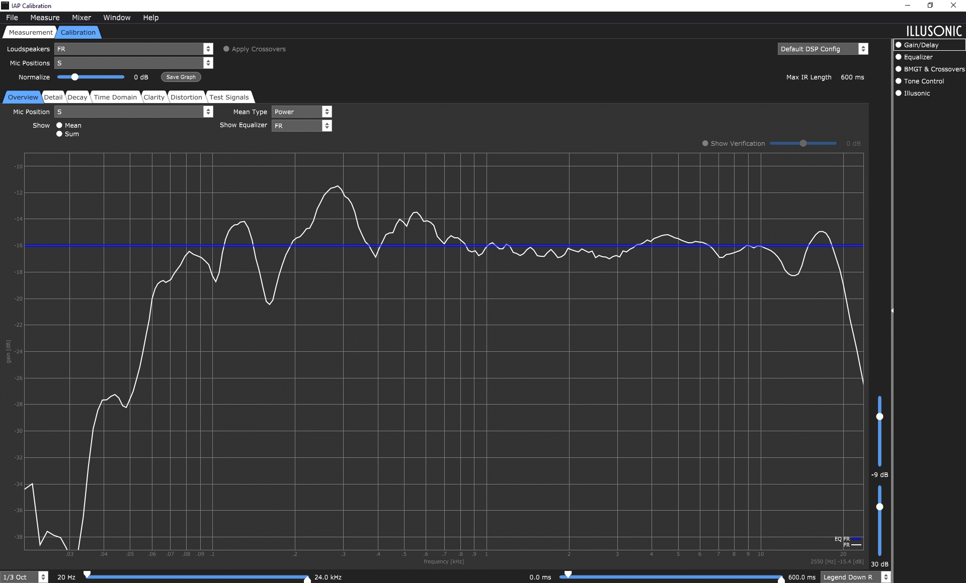

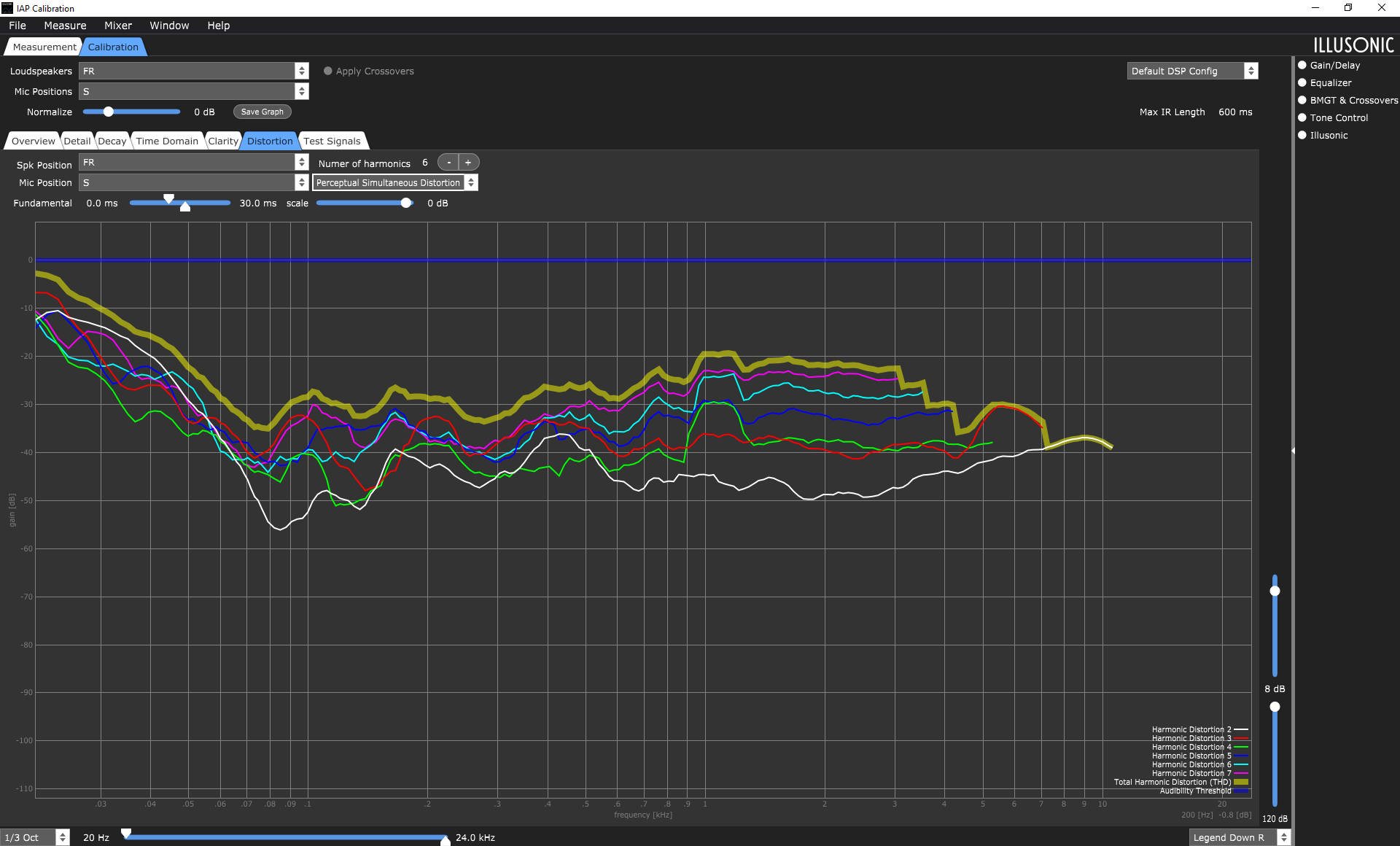

Elac像Focal一样相当平直。然而,在敏感的中音区,失真得到了更好的控制。我们确实看到在250赫兹有一个凸起,但,首先是第2次谐波占主导地位,不那么令人不快,而且我们的听觉在那里比1500赫兹区域的敏感度略低。这在知觉失真中也是可预见,总的来说,Elac的优点是其失真对我们的听觉而言更平衡。

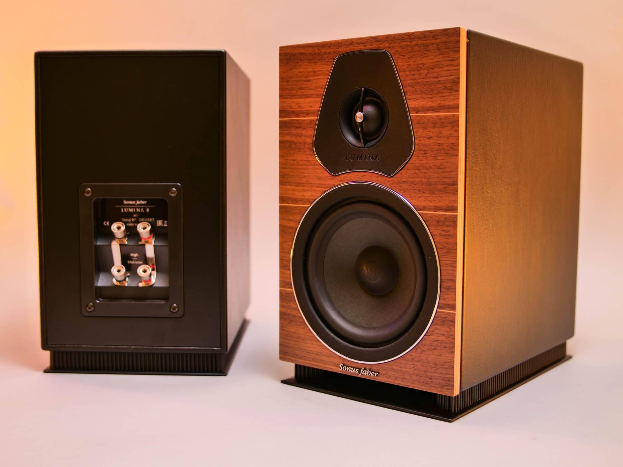

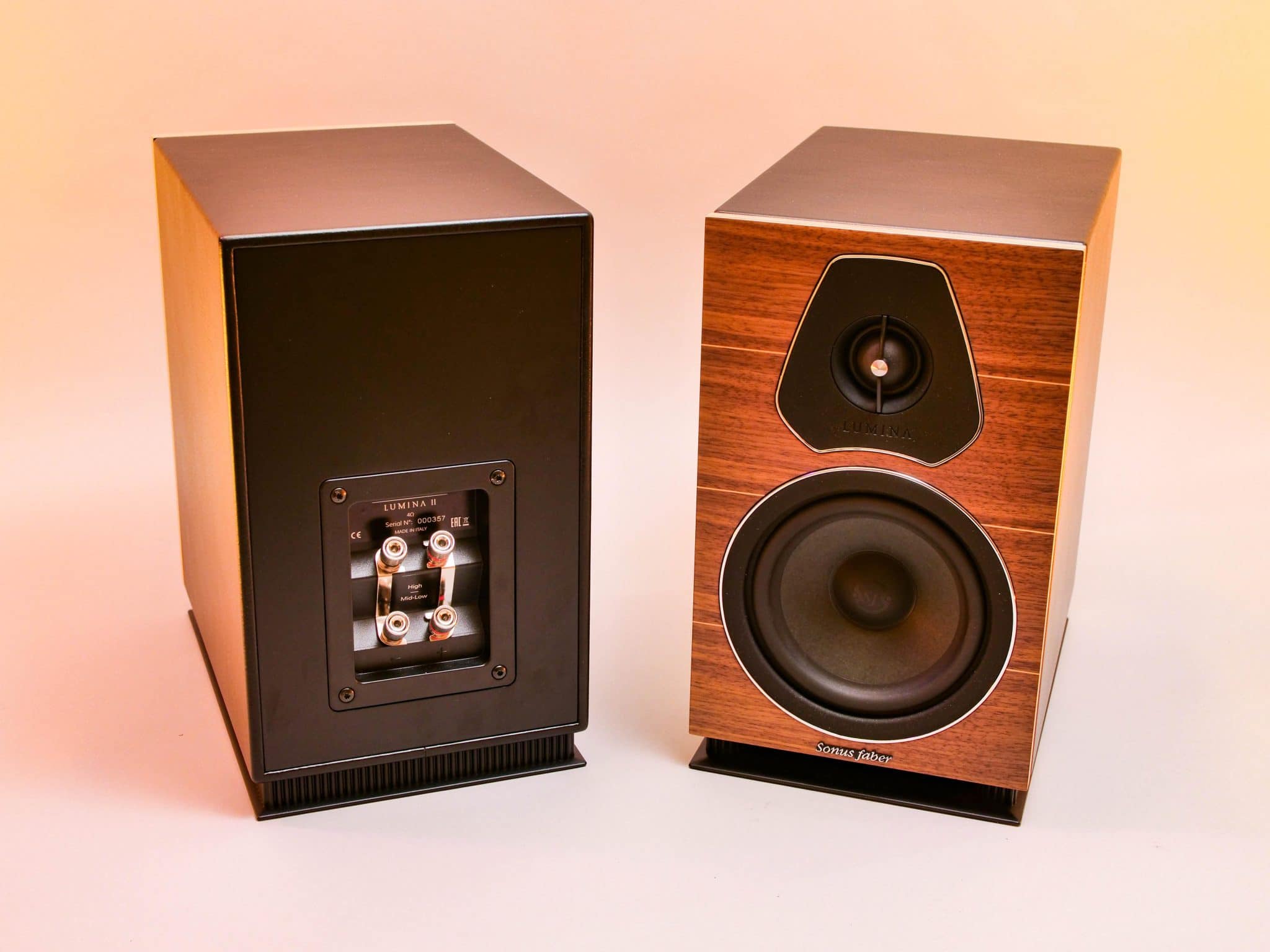

Sonus Faber 意大利世霸Lumina II
意大利设计......你必须爱它。Franco Serblin先生在1983年创立了Sonus Faber世霸。除了1980年的Snail之外,他的第一个作品是Parva。而在1998年之前,Sonus Faber只生产书架式扬声器。顺便说一下,在2010年左右,设计发生了明确的转变。那是在被Fine Sounds收购后的一年。
Lumina是Sonus Faber的入门级扬声器。这款Lumina II是一款两路分频书架箱,带有一个非常大的29毫米软球顶DAD高音单元。一个15厘米的低音单元负责中、低端。分频点在1800赫兹。整体的频响范围,像Focal一样,是55赫兹-24千赫兹。对于这个级别的扬声器来说,这是很正常的。价格为每对1100欧元;不含脚架。
声音
这款扬声器的播放效果非常好! 值得注意的是,它在所有的功放上都能发挥得很好。Pass Labs可以展示它的力量、规模和控制力,Yamaha可以展示它的灵活性和中立性,而NuPrime则把它的美味的光芒投射到所有东西上。Lumina很好地展示了它们,令人印象非常深刻。
有一个“但是”。高频的存在感确实让我们俩有点吃惊。当Jacques敲击镲片时,我们听到它们有点太响了。那是一件坏事吗?耸耸肩。这是一个遗憾,但不是一个灾难。我们宁愿认为这是不必要的,因为Sonus Faber本身已经表现得很好了。那么,为什么他们非要在它们上面加酱汁呢?味道...
在三个候选者中,这是唯一在所有功放上都能发挥良好的扬声器。这说明了一些问题,也给我们上了一课。毫无疑问,它是失真度最低的扬声器。我们相信,一个非常好的放大器也会放大错误。而在这里,没有什么可以放大的......向Sonus Faber致敬。不错的作品。

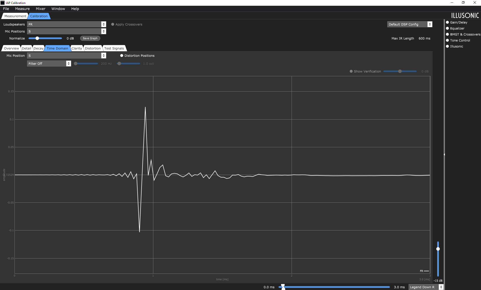

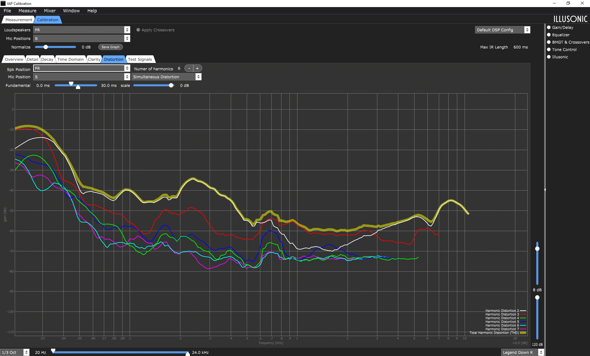

测量

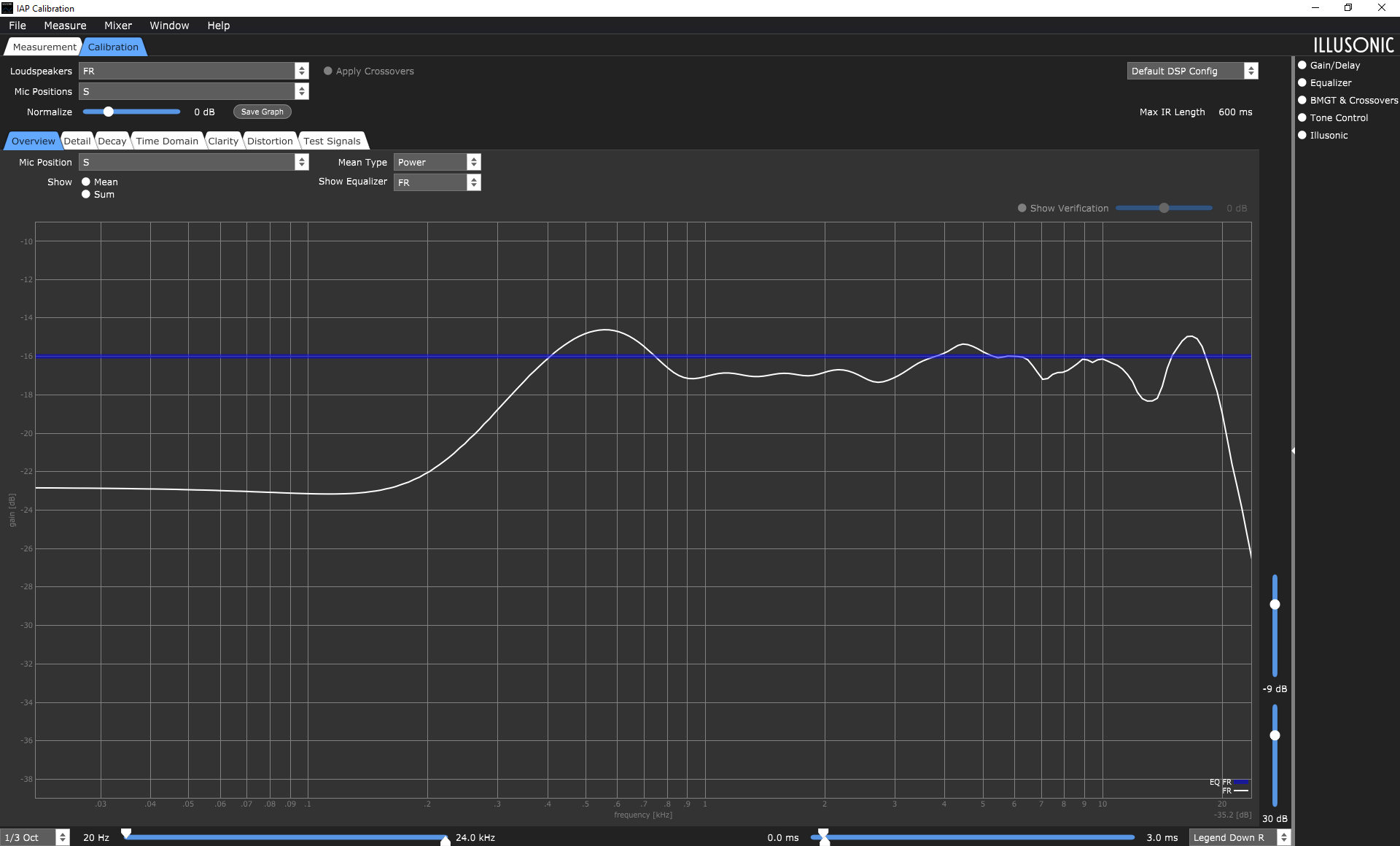

当涉及到良好的失真测量时,Sonus Faber获得了一等奖。Lumina的失真度低得令人难以置信。我们猜想,这也是Lumina在所有放大器上都能正常播放的原因。
我们看到的是一个明显的调整。高音真的被提升了,我们发现这有点不幸,因为Lumina根本不需要这样,它是一个好的扬声器!所以为什么要进行商业调音美化?总之......结果很好。
