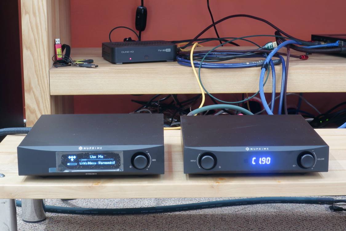

NuPrime Stream-9
这次测试的信号源是Stream-9串流数字转盘。外观紧凑,这几乎是该品牌所有器材的共同特征。除了它的名字stream所暗示的流媒体之外,还包含着一个数字前级处理器和再采样器功能,除此之外,它就是一个纯粹的流媒体转盘。
外观方面,该设备非常简洁,前面板顶部和底部有一条弧形曲线,中间是显示屏。有一个多功能旋钮,可以切换信号源,也可以用来调整音量,然后关闭/开启机器或控制其他功能。操作不是完全直观或很容易,但很快就可以适应。
输入和输出端子挤在后面板,有经典的开关插座,输入包括两根天线,分别用于Wi-Fi和蓝牙连接,一个网线口,以及光纤和同轴端子;输出则在光纤和同轴上增加了AES/EBU和I2S(以HDMI端口形式)。在插座旁边,还有一个用于重置Wi-Fi连接的小按钮,和一个触发开关插孔。
音乐数据可以通过DLNA、AirPlay 2或支持aptX HD的蓝牙5.0进行串流,NuPrime自己的控制应用程序也可以使用,不过没有特别之处,不是特别必要,其实使用任何其他应用程序都可以。Stream-9可以处理TIDAL、Spotify、TuneIn等在线流媒体服务。
传入信号的限制是Wi-Fi下PCM格式24/192分辨率,你可以通过内置的重采样器处理这些格式,它可以做从PCM到DSD转换,反之亦然。它的效果是可以听到的,并真正改变了最终的体验,所以这是一个很好的功能。然而,我们确实发生过这样的情况:音轨在某些选定的采样率下突然不播放了,但在其他采样率下却能继续播放---这是一个瑕疵,不清楚是时间频率冲突还是其他问题。
值得注意的是,Stream-9使用自己的芯片,或者说,一些标准的解决方案是由一家台湾的制造商定制修改的。信号处理的原理是上采样到兆赫兹水平,然后重新计算到目标水平,从而实现低噪音和低失真。
机器从内置的线性电源中汲取能量,复杂的计算由ARM Cortex A53芯片处理,该四核芯片以64位深度运行。蓝牙解决方案为高通公司的成熟模块。
Stream-9真的很小,四公斤重,机箱有23.5厘米宽, 5.5厘米高,28.1厘米深。

IDA-8是一台紧凑的集成放大器。与Stream-9有相同的前面板和相同的整体美学,只是显示屏更简单。前面板有两个对称分布的旋钮,同样是多功能的旋转按压式。左边的用于开关和选择输入音源,右边的用于调整音量。
开篇对数字的强调,在这里体现了出来:只有一对RCA模拟输入,但在数字方面,有光纤、同轴,用于连接电脑、数播的USB(支持PCM 24位/384kHz和DSD256),甚至有一个用于无线网络模块的拓展数字接口。面积高度限制在端口布局上很明显,机箱的高度刚好可以安装一个电源插座,喇叭线端子成“Z”字形,但它还是提供了一组RCA立体声输出,可以接驳低音炮或双功放。
IDA-8内部有着不寻常的混合放大器模组,结合了D类和A类技术。显然,有一个超线性A类模前置放大模组(ULCAM),采用全分立元件设计,工作在纯A类状态;D类驱动末级,它的设定开关频率为60万赫兹,使用脉宽调制反馈模块。电源是一个环形变压器为核心的线性电源电路。
音量控制为99级0.5dB步进式,信号路径只经过一个电阻。具体的控制,包括记忆各输入音源的电平,都由一个可编程的FPGA阵列控制。D/A转换之前交由定制的DSP芯片处理,将输入信号上采样到兆赫兹级别,然后再返回到正常值。
NuPrime为IDA-8提供了不错的技术参数,例如,模拟部分失真值只有0.0015%,信噪比为-130dB。每通道的输出功率高达100瓦,适用于8欧姆和4欧姆负载。该放大器在10-50,000赫兹的频率范围内工作,最后一级仍有95分贝的可观的信噪比。

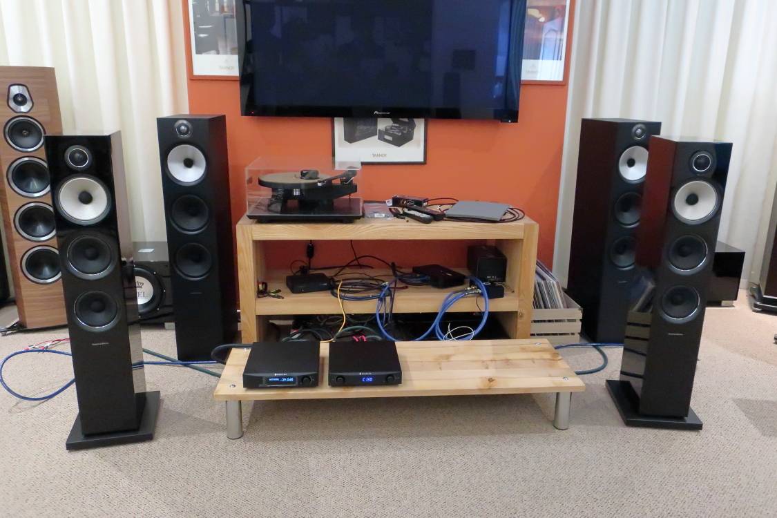

我们在Ostrava的Špalíček录音室里聆听了NuPrime组合,搭配B&W宝华702 S2或Dynaudio丹拿Evoke 30,并将它们与具有类似功能的NAD C399(尽管价格略高)以及Bluesound NODE等进行了比较。电源线为AudioQuest线圣,数字线为Cardas Parsec,音箱线则为Cardas Crosslink。
只是为了好玩,首先从网络串流传来的是Pro Pain的各种录音,其特点是速度非常快、非常有冲击力的鼓。通常在这个价位上,低音鼓的重现是不完全和有实体感的,但必须承认,特别是由于IDA-8中的数字部分,虽然机器小巧,鼓声是干净的、快速的、有冲击力的,明显强调了整个打击乐应有的特质,绝对高于同类产品的标准。
