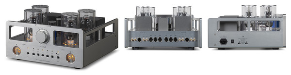

先看外观。前面板中央有一个61级步进、恒定阻抗、银触点音量衰减器旋钮,两侧有输出管,中间有输入选择开关。左右声道从背面的输入/输出端子(输入RCA×2、XLR×3/输出RCA×2、XLR×1)到电源变压器完全对称。每个真空管都被聚碳酸酯“烟囱”保护,这已成为Allnic的象征。
