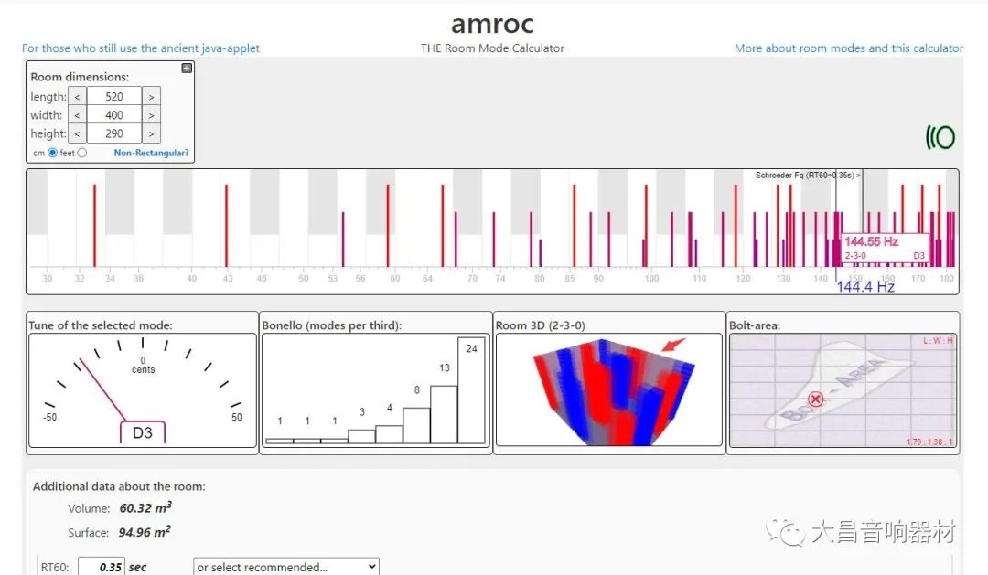

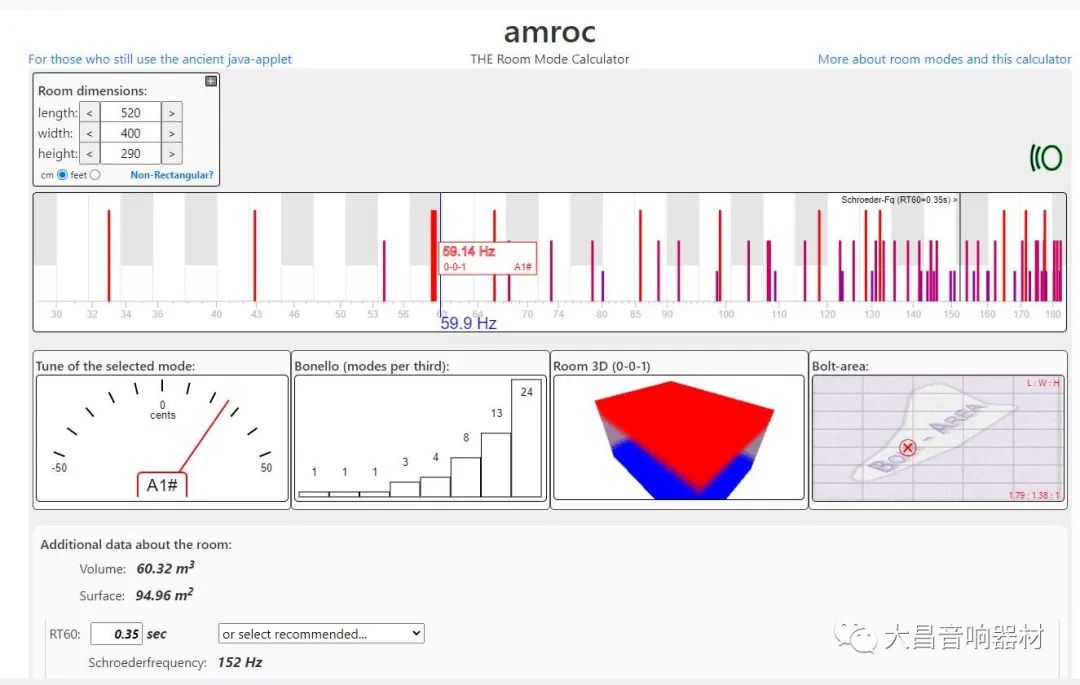

请看下图:这是在给定长宽高(520*400*290)尺寸之后,AMROC给出的房间驻波分布分析,请注意红色箭头所指,就是驻波再房间内的具体分布。

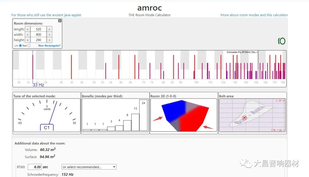

上图所示,当音响系统播放出33HZ低频就会在房间长方向前后墙之间形成驻波,红色部分就是驻波能量最强的地方,而蓝色部分是驻波能量最弱的地方。也就是常说的波峰和波谷。这个时候如果音箱摆放在红色区域,那么低频的能量就还会被叠加。
以此类推:43HZ的驻波会出现在房间的宽方向

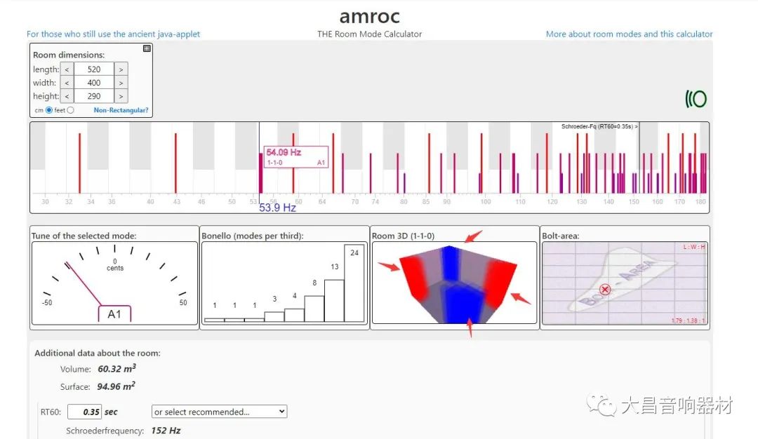

而54.1HZ的驻波出现在四个墙角,这也是为什么大多专业的音响店都会看到四个墙角做低频处理的原因。但是不代表说四个墙角有处理的就一定专业,因为四个墙角的低频陷阱是需要针对对应的驻波频率进行吸收,对于文章中这个案例来说,四个墙角需要吸收的是54.1HZ。
59.2HZ的驻波出现在天花和地板之间。(上面图)
注意,66HZ的驻波还是出现在了长方向,但是驻波能量最强的地方移动到了房间长方向的中间位置,如果人坐在这个位置聆听音乐,那么收驻波影响,低频加重掩盖相邻频率的声音,也会影响高中低音听感的平衡,另外低频也会拖泥带水。只要是人坐在任何驻波能量强的位置都会有如上的听感。
大家发现没,66HZ是第一个驻波图33HZ的一倍。是的驻波都是以倍频的方式出现在房间内按规律分布的。

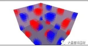

我们再来仔细看下面这张图
是不是我们就需要得出一些结论:
一、不管是音箱的摆位还是人聆听的位置,都应该避开驻波能量驻扎的位置。才不会或者说减小驻波对听感的影响。
二、功放、音源这些器材是不是也需要避开驻波能量驻扎的位置呢?因为这些器材也怕振动。
三、房间长宽高的比例应该更合理,不然相近尺寸或者成倍尺寸会导致驻波频率相近或者叠加,会增大和增强驻波对听感的影响。

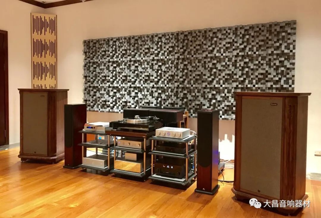

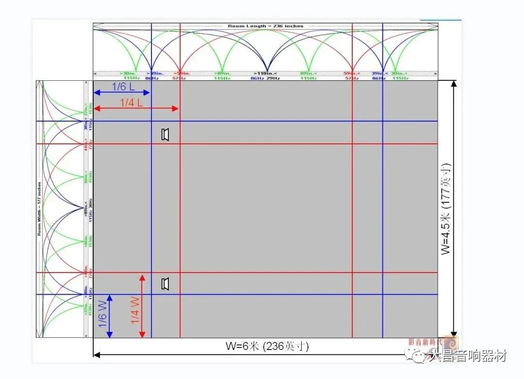

那么再对照上面这张图,是不是就更容易理解音箱摆位和皇帝位之间的关系呢?
再看看上面两张图,房间里什么地方该扩散,什么地方该吸音,所对应处理的频率,是不是就一目了然了?
