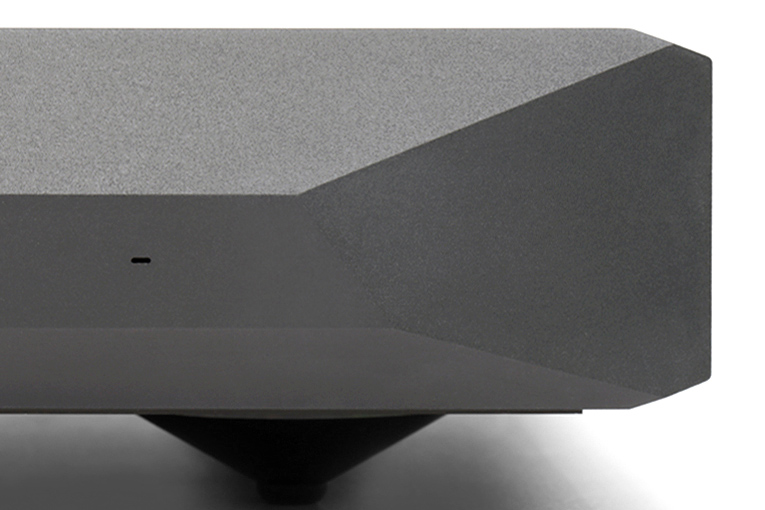

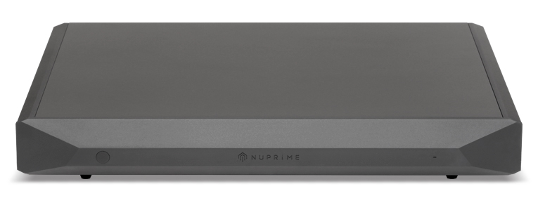

NuPrime 降低成本的方法之一,是在 Evolution Two 及其立体声版本 Evolution STA4995美元、中国市场指导价38000)中,使用与以前的 Reference 20 Evolution One相同的机箱,同样是有黑色和银色两种选择。从远处看,该产品的正面似乎没有任何标记,尤其是在评测样品所采用的黑色表面处理上,但 NuPrime 的名称和徽标实际上浮雕在斜面前面板上。功放的侧面、顶部和底部边缘也有倒角。

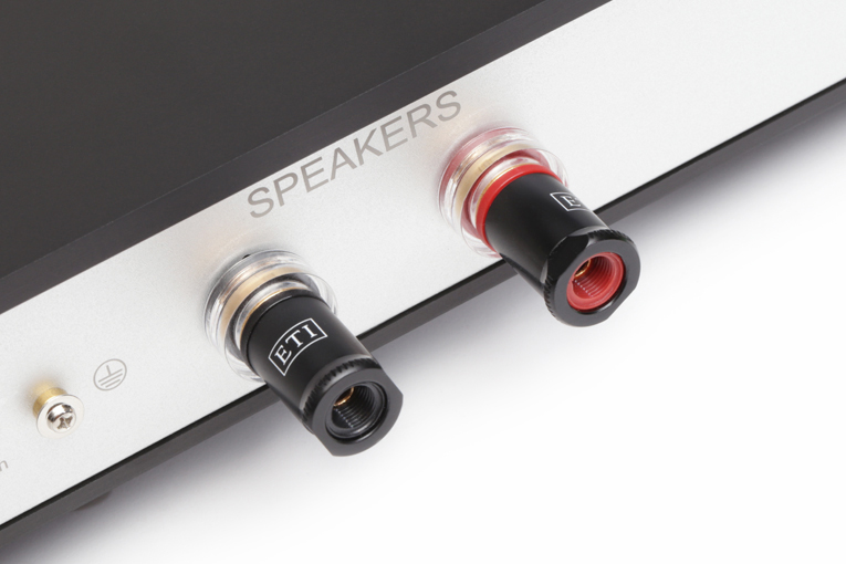

电源按钮与前面板齐平,位于左侧;右侧是一个小型电源指示灯。背板相当简洁,右侧是一个Furutech FP-900 (G) RCA 单端插座,和一个 Neutrik NC3FD-L-B-1 XLR 平衡输入端子,旁边是一个用于选择输入的拨动开关。后面板中央是一对ETI BP-20C 音箱线接线柱,左侧是12V触发输入、接地螺丝、三孔 IEC 电源插座、保险丝盒和用于选择电压的滑动开关。

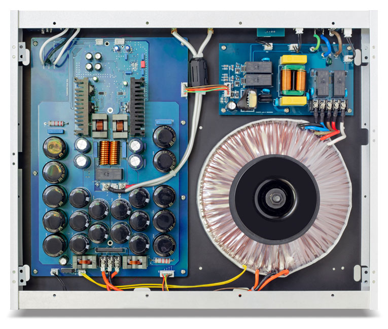

根据 NuPrime 的官方规格,Evolution Two 8欧姆输出功率为300RMS4 欧姆输出功率为600 RMS,而峰值功率8欧姆为410瓦,4欧姆为820瓦。为了提供所需的电流,使用了一个900瓦功率的低剖面环形变压器,和总电容 48,400μF的电容器组。电源与功放电路之间采用高质量的 PCB 铜线连接,以最大限度地提高功率输出。
与其他 NuPrime 放大器一样,Evolution Two 采用了极高的650kHz的开关频率,这不仅是为了降低音频频段的失真,而且也是为了配合其全新的 ODC仅失真消除)反馈设计保持稳定性。正如 NuPrime 在官方网页上解释的那样,ODC 直接从 MOSFET 器件和输出滤波电路获取误差信号,大大减少了负反馈信号,从而大幅降低了失真”NuPrime 声称,Evolution Two 的总谐波失真在1000赫兹(5 瓦)时为 0.003%,在1000赫兹(50 瓦至 100 瓦)时小于 0.006%。这比他们之前的旗舰后级Evolution One大约低了一个数量级。
