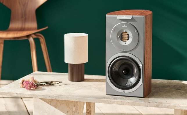

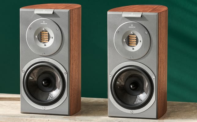

R1 型号的升级路线是,从基础版的 Signature签名 到中配版 Avantgarde前卫,再到顶配版的 Arreté极点。三者之间的差异可以用肉眼看出:高音扬声器(从R Evotech软球顶,到R AMT气动高音,再到金色格网的R AMT Arreté极点气动高音),低音扬声器(不带、带子弹头相位锥)都发生了变化;内在的方面,分频器(Arreté极点 具有接地系统,音箱线端子上方如果有额外的单颗端子,即表明了是极点顶配版)和线路(极点的导线经过 NCS天然晶体重整,也就是 -238°C冷冻处理,使材料结构发生永久性变化,从而改善导电性能、降低电阻、提高精度和声音动态)。几乎所有的变化都反映在技术参数中,可在制造商的网站上详细查询。

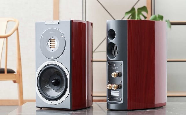

无论版本如何,R-1 都是低音反射式两分频书架箱。在用网隔和海绵覆盖的倒相孔上方,有另一个同样用网隔覆盖的较小开口。我不太确定,但在我看来,在 Arreté 极点版本中,它是“无声的”。从理论上讲,它应该可以支持高音单元(用手电筒照一下,就能看到网隔后面的高音扬声器)向后辐射 --- 如果确实如此,这种设计就非常谨慎。(译注:R系列的所有高音单元都是双面发声的)

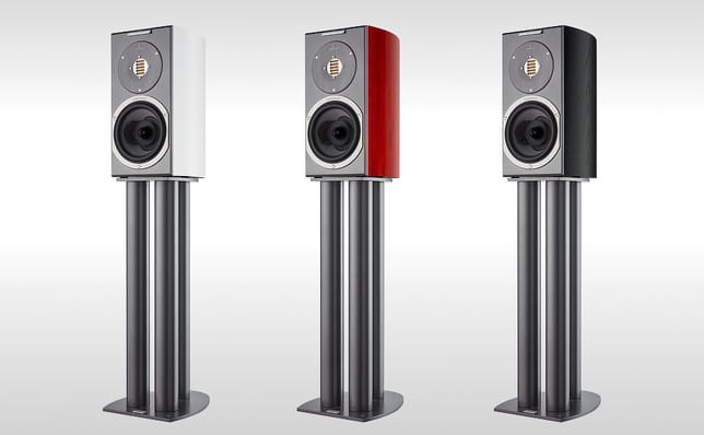

R系列每款型号的每个版本的箱体外观都完全相同:均为琵琶形,侧壁向后汇聚,消除了驻波的内部反射,同时提供了出色的美学体验。R1的标准哑光饰面有African Rosewood(非洲红木)、Black Ash(黑橡木)、Italian Walnut(胡桃木)和White Silk(白缎),但根据要求,丹麦工厂可以为它们涂上任何颜色的清漆(当然,您必须为此支付额外费用)。 事实上,木皮或漆面只覆盖了箱体的一部分。带有倒相孔、辐射口和端子的背面,和由石墨色板制成的正面副障板是独立的元件。 两个驱动单元都连接到副障板的后面 --- 每个单元都由三个螺钉(带有不寻常的螺钉头)紧固,根据制造商的说法,这在单元框体的圆周上设置相等的应力。

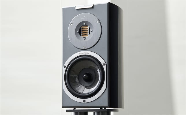

Arreté极点 版本的高音区由 R AMT Arreté(极点气动高音) 驱动器处理,并配有S-Stop 滤波器。这种类型的扬声器(AMT 是气动变压器的缩写)有时被错误地等同于铝带单元(可能是因为外观相似),但AMT的特点是高速度和高精度。与传统球顶型高音单元相比,其主要优势在于振膜面积大数倍,重量更轻。在 Arreté极点 中,高音单元嵌入一个薄片声学透镜,从而改善了高频声波的扩散。外部波导管由铝制成,带有格栅。
R1 Arreté极点 中低音单元的振膜采用三明治结构,由芳纶编织振膜制成,并嵌入人造树脂中。中央是一个子弹头形状的相位校正器,这也是该型号的标志。悬挂装置由高强度橡胶制成。气流的自由流动由刚性极高、重量极轻、带有巨大支撑的铸造框体来保证。
同样巨大的还有镀金接线端子,这些端子安装在芳纶复合材料面板中 --- 有三个。另外一个被称为自由接地端子,是专有接地技术的一部分,可解决驱动单元线圈移动时与金属框体互动产生的失真问题。金属框体中产生的干扰电流通过分频器中的独立电路处理,然后将信号传输到墙壁插座或电源拖排/处理器的接地极(不幸的是,必须另外购买相关的Audiovector接地线)。制造商认为,这样做的结果是音质干净、高度准确、更加逼真,且噪音水平低

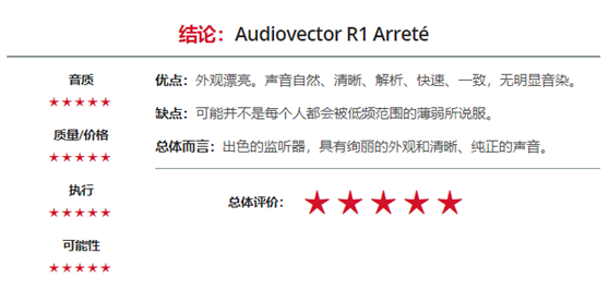

R1 Arreté极点 是纯种的书架式扬声器,适合在小的聆听室中聆听好声音的最挑剔的爱好者。坦率地说,这是我在可控声学条件下听过的最好的监听音箱。毋庸置疑的推荐!
