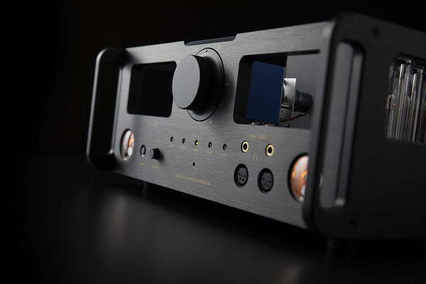

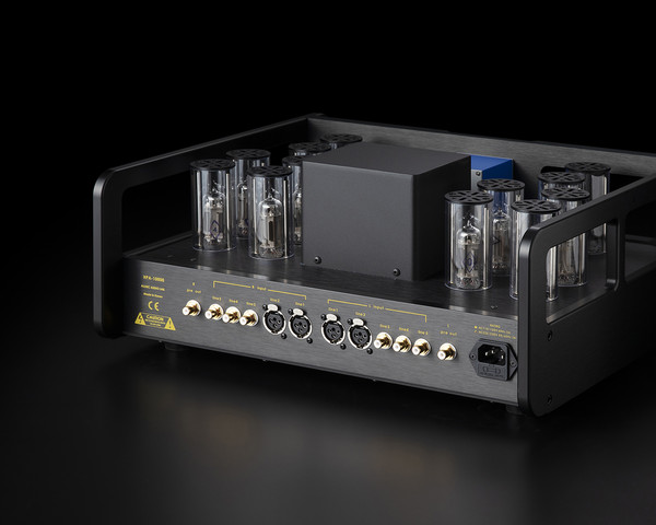

正面有一个大音量旋钮,两侧有一个用于监测真空管状况的平衡表,一个电源按钮、一个输入选择按钮、五个输入指示 LED 灯,和四个耳机插孔(两个 6.3 毫米、两个 4芯平衡)。除了电源插座外,后面板还有两组 XLR 输入、三组 RCA 输入和一组 RCA 前级输出。

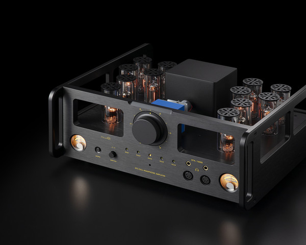

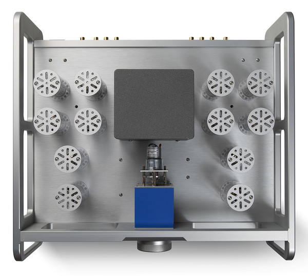

查看顶部,有一个 61 级恒定阻抗衰减器,后部有一个电源变压器,以及 12 只真空管,左右声道各 6 个。按照各声道的信号流顺序,一只复合管 7258 用于初级电压放大、次级电压放大和相位反转,一只三极管 6414 (E180CC) 用于驱动级,四只三极管 6C19P 用于SEPP电路输出级。
根据 Allnic 的说法,7258 是一种复合管,内部有一个三极管和一个五极管,三极管的电压放大系数 (MU) 高达 20,可提供电压放大,而五极管的内阻很高,可为其后面的驱动级提供恒定电流,也为 OTL/OCL 配置中必不可少的反馈电路。7258 中的五极管还充当了随后的 Leak - Mullard 反相电路的共阴极电阻。另外,由于μ达到40,次级电压放大和驱动管选用6414,SEPP输出管选用6C19P,因为其内阻较低,为400Ω。其他规格显示,电压增益为 28dB,输出功率为 10W,覆盖 20-600Ω 耳机。总谐波失真为 0.03%(1kHz),信噪比为 -90dB。
