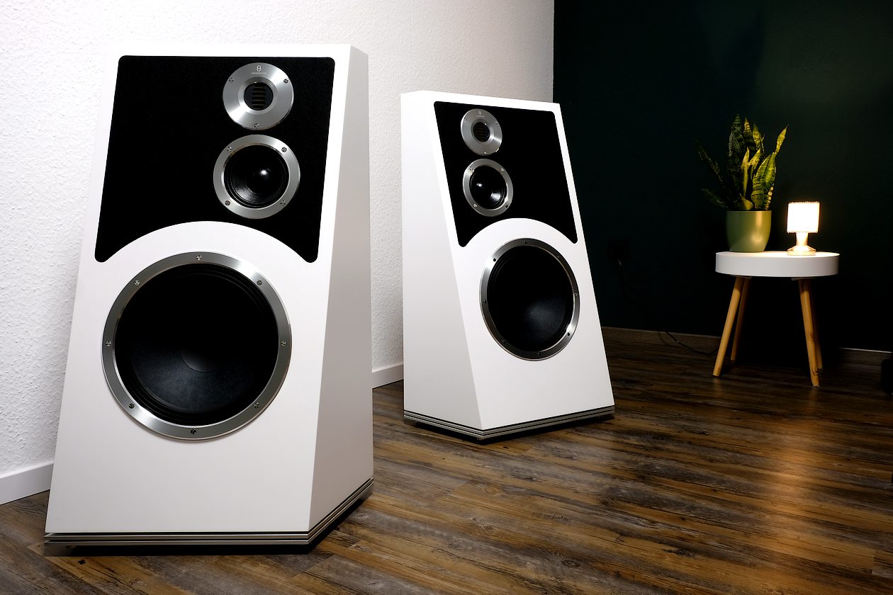

Audiovector Trapeze Ri的四种饰面。您还可以选择加价定制不同颜色的钢琴漆。图片来自制造商。
值得一提的是,Audiovector Trapeze Ri 的结构和漆面都无可挑剔,毫无瑕疵。有趣的是:除了北欧橡木、意大利胡桃木和黑腊木以及丝绸白色饰面外,买家还可以选择定制钢琴漆面(需要加价)。最重要的是:为了确保扬声器在运输过程中不发生任何损坏,厂家将扬声器装在一个坚固的飞行箱内;飞行箱包含在价格中,并归买方所有。

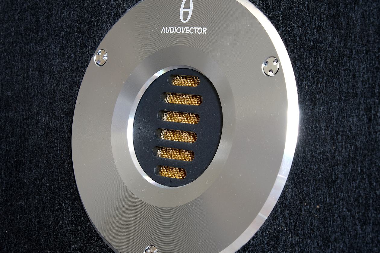

Trapeze Ri 中用于 3,000 Hz 以上频率的高音扬声器,是一个气动变压器 (AMT),由 Audiovector 自行制造。它的特别之处,在于其背后的导管,导管延伸至扬声器的后障板,使高音单元能够 “呼吸”。Audiovector 的SEC“声场增强概念” AMT 气动高音的前面板由实心铝制成。带有铝导电条的折叠式聚酯薄膜是根据 Oscar Heil 博士的原理设计的,并采用内部蚀刻工艺制造而成;N51 钕磁铁确保了其快速、可控的驱动力。为了最大限度地减少从扬声器箱体传播到驱动器的振动,高音扬声器采用了三点式固定。由于 Audiovector Trapeze Reimagined 的正面相对较宽,中音和高音扬声器周围的反射能量会被厚厚的天然毛毡吸收。

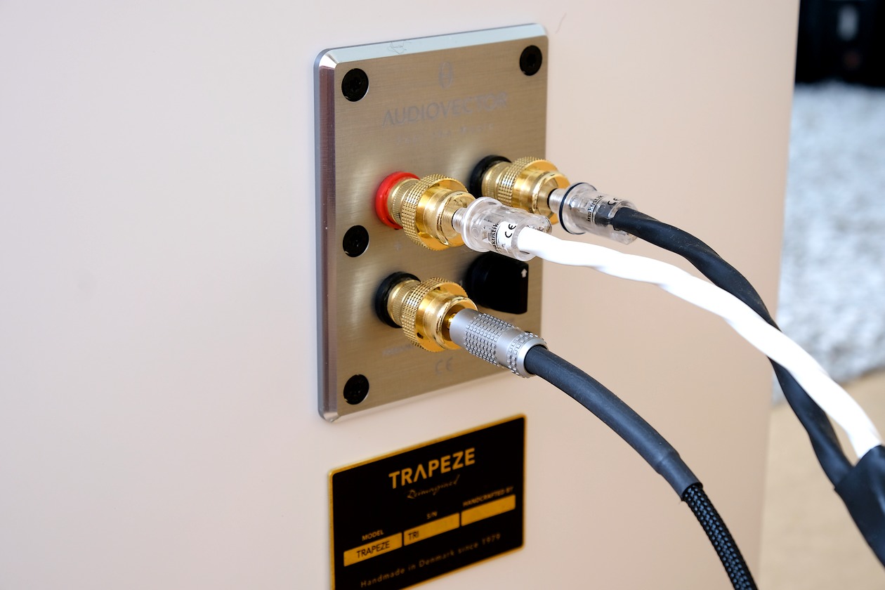

铝合金面板左下方为 “自由接地线”。右侧是阻尼旋钮。
Trapeze Ri 通过单音箱线端子与功放连接,空中飞人没有选择双线分音。第三个连接端子很有意思:扬声器可以选择通过该端子接地,制造商称之为 “自由接地概念”。但这里实际接的是什么呢?肯定不是木质箱体......驱动单元的金属框体通过插座上的单独端子接地。此外,还有一个3级旋转开关,用于选择适应不同放大器(如晶体管或电子管放大器)的阻尼系数。您只需自行尝试其对声音的影响。众所周知,落地式扬声器离不开与地面的去耦。因此,Trapeze Reimagined 采用了由坚固双层铝板制成的底座。其中没有任何隐藏的部分,通过碳钢滚珠轴承去耦的设计清晰可见。在现有底座的最底部是带支撑板的经典 --- 高度可调 --- 脚钉。
