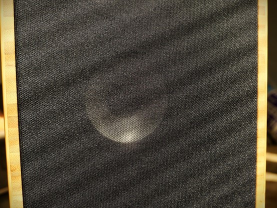

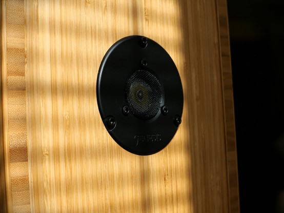

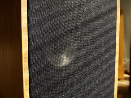

我将从一个小问题开始,这是本次评论中为数不多的问题之一,就是G7音箱的前面板网罩无法拆卸。当然,这是有意为之,因为网罩及其对声音扩散的影响与音色息息相关。我有点抱怨的是,我真的很想近距离观察一下音箱内部的单元,网罩布料只让钛制中低音单元的锥体露出了一点点。幸运的是,音箱背面还装有一个高音单元,它像漂浮在竹子的海洋中。这个高音单元的振膜也很漂亮,完全配得上它突出的位置。

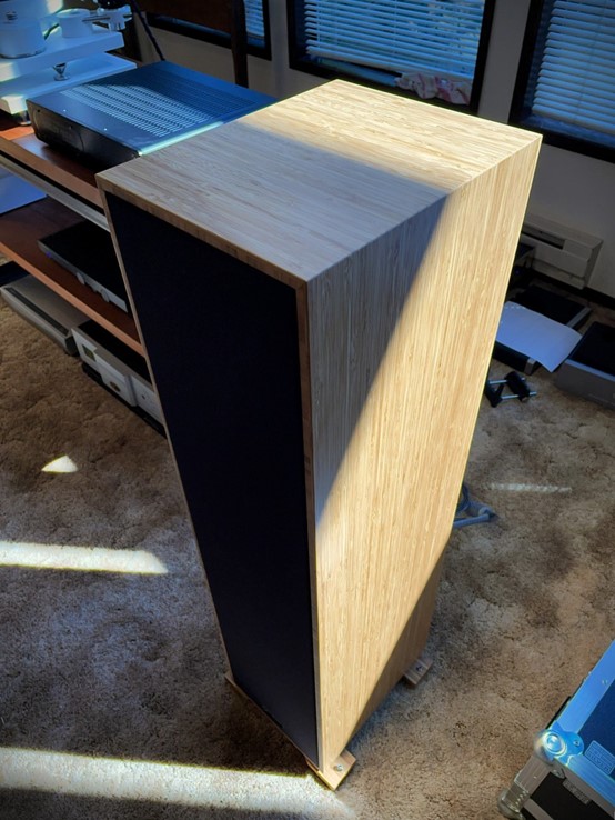

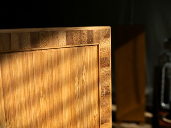

既然我刚刚提到了竹子,那我说说它是如何融入系统中的。就像网罩一样,这是Gary为Genesis G7 Minuet扬声器所采用的关键材料之一,也是让Minuet扬声器保持其价格定位的整体策略的一部分。竹子作为扬声器箱体的材料正逐渐受到青睐,因为它易于生长,这使得它远比那种只在安第斯山脉才有且可能需要非法采伐的红木要便宜得多。(别笑,我曾拥有过英式扬声器,其箱体就是柚木做的。)但如果你仔细观察Genesis G7 Minuet扬声器上的竹制箱体,你会看到精美的图案和漂亮的木工工艺,这时你就会不再质疑竹子在高端音响中的存在,而是合情合理。
你可能会问竹子对声音有何影响,这会是一个非常好的问题。这是Gary的回复:G7 系列的音箱采用了创新的竹胶合板,其方式与我们在线性偶极音源中使用碳纤维的方式大致相同,从而形成了一种低质量高 Q 值的复合材料,可以在不使用大型音箱和过度阻尼的情况下能够控制共振,以免削弱音乐的活力。

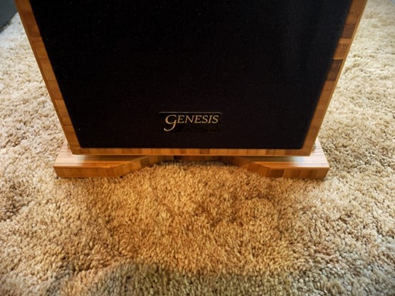

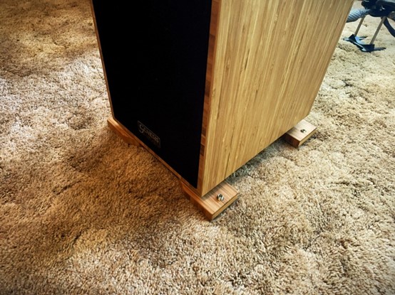

Genesis G7 Minuet 音箱的底座也采用了极简设计,只是几块木头,配有可从上方安装和调节的调平螺丝。螺丝上没有闪亮的金属帽,但我并不介意,我见过一些音箱支架和底座上有着极其俗气的帕特里克·纳格尔风格的装饰,根本不适合我的听音室。由于音箱在听音室的地基施工前就已送达,所以调平音箱成了常事,不过仅仅几周后,地板就完全平整了。用一个简单的内六角螺丝刀和少量力气就能轻松应对不断变化和下沉的地板,这非常方便。(顺便说一下,Minuet 每只仅重 60 磅,所以在房间里移动它们也很容易。)

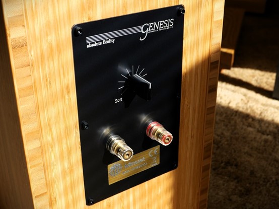

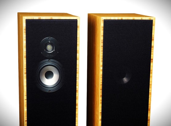

音箱基本上是一款密闭式落地两分频音箱,配备了一只 5.5 英寸的 Genesis 钛合金锥形中低音单元和整个 Genesis 系列(包括售价 68 万美元的 Prime+)都使用的同款 1 英寸环形辐射高音单元。正如Gary所解释的那样:“高音单元是一种平面磁性环形辐射器(我认为相当独特)。但Arnie Nudell自 20 世纪 70 年代的 Infinity EMIT以来就一直称其为“带状”,我也一直沿用这个说法,因为这会让音响发烧友感到困惑。真正的带状扬声器后面没有铝箔衬底。还有一个朝后的高音单元,旁边有一个简单的旋钮,可将该高音单元的输出在正负 4.5 分贝之间进行调节。Gary补充道:“后背的控制旋钮会同时调节前后两个高音单元。后置高音单元的音量始终比前置高音单元低 3 分贝。您只需在更换房间或设备时转动这个小旋钮,而不是根据音乐来调节。”
虽然我通常不会对这类扬声器控制装置进行过分的调整,但在更换放大器和线材时(在大部分评测期间,我使用的是 Ansuz D2 和 AudioQuest Robin Hood 扬声器线材),我发现 Genesis G7 Minuet 的控制旋钮非常有用。对于大多数用户来说,控制旋钮在判断扬声器与后墙之间的距离时会很有帮助。后置高音扬声器在扩大声场的同时,也为高频增加亮点。换句话说,我转动这个旋钮的次数比平时要多。

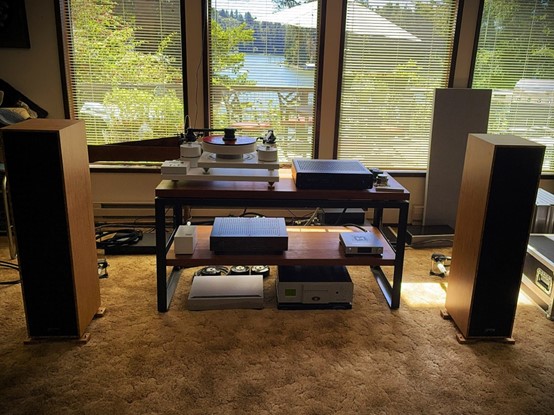

说到校准 G7 Minuet 的水平,这让我想起了 Gary的一个故事。当我们调整 Minuet 的最终位置时,确实注意到声场略微向下倾斜。Gary 说:“让我给你展示个窍门。”他开始调整扬声器,使前面板向前倾斜,我打断了他。我说:“我知道这个,” “还是从你那里学来的!”很多年前,在一次高端音响展上,Gary来到我的一个展厅,当时一对扬声器也出现了同样的问题。有时扬声器单元就是会给你来个“阳台声音”。这听起来有些反常,但扬声器向后倾斜会使声场降低,而向前倾斜则会抬高声场。
Gary
对扬声器的摆放位置也有非常明确的想法,每次我去参观有 Genesis 扬声器的展厅时,扬声器总是紧挨着设备架摆放,而且正对着前方。我更倾向于摆放得稍宽一些,并且稍微向内倾斜,但我还是听从了Gary的意见,因为他最了解他的扬声器。他确实告诉我可以尝试不同的摆放位置,事实上,他希望作为评论员的我能这么做。他离开后,我也确实尝试了,我把音箱间距拉大了些,确实听到了轻微的中心饱满问题。当我把它们朝内调整到通常的 15 度左右时,最深的低频音退到了后墙更靠后的位置。我又把它们移回了Gary最初摆放的位置,差不多就是那样。

首先,Genesis G7 Minuet的高频清晰、甜美且令人振奋,这得益于后置高音单元和控制旋钮。如果 Minuet 的高频听起来与其余频段相比稍显内敛,无论是音乐选择还是搭配的放大器问题,我都可以转动音箱背面的那个小旋钮,直到找到合适的平衡。要知道我很少去调整音色平衡,在大多数情况下,后置高音扬声器是装好后就不用管了,但我比平常使用得更多,主要是因为这样做很有趣。
