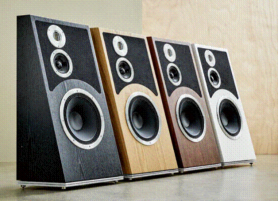

即使在首次亮相 45 年后,Audiovector Trapeze 的设计仍然被认为是奢华的并且具有声学优势。全新的 Ri 复刻版还包含大量最新技术。

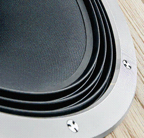

设计保持不变,但采用了更加稳定的高密度板,并通过内部支撑防止共振。此外,两块铝板(之间带滚珠轴承,并带高度可调的脚钉)确保了与地面的强力去耦。高音单元和中音驱动器周围的障板上还贴有吸音毡。Trapeze Ri 飞人复刻版 是一款结构相对紧凑的音箱,配备了独一无二的驱动器组合:首先是一个 30 厘米口径的低音单元,配备破纪录的 10 厘米音圈;箱体内部低音系统还有另一个带低音反射端口的 20 厘米口径低音单元。
等压式低音概念的这一变体(内部驱动器向后部低音反射端口辐射)的优势在于,可以通过相对可控的箱体容积实现高声压和低失真的低音。与中音驱动器一样,特殊的多折叠悬边(折环)也确保进一步避免失真。

上图为标准版饰面。定制喷漆需要额外支付一千多欧元。

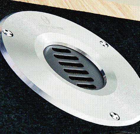

AMT 气动高音单元能向后方辐射,由 Audiovector 制造
但 Klifoth 的创意远不止这些,从背面看一眼就能看出:除了靠近地板的低音反射端口外,AMT 气动高音后面还有一个端口,使其主要用作偶极辐射器,即除了向前辐射,并且仅最小程度衰减后反相向后辐射。其目的是创造出一种尽可能开放和有空间感的声像,营造出脱箱感,完全秉承了AMT(气动高音)的发明者 Oskar Heil 博士的精神。
