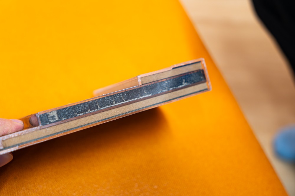

三明治结构的音响避震板,内部结构大有学问
接着,他又拿出一个展示样品,这是 TAOC 的音响避震板(Audio Board)的结构展示样板。经过一层一层剖开我们可以见到这个音响避震板中央是以蜂巢状的结构填满铸铁粉末,然后上下各是一层 HDF 高密度纤维板,以三明治方式包夹住铁粉核心蜂巢层,再往外,上面是一层防刮的美耐皿,下面则是高硬度的酚醛层板。代理商拿了一块 SUB-HC50R 避震板给我,约莫半米 x 半米的大小,拿在手中没有像的沉重。(如果是大理石,我应该就拿不动了。)「这个避震板用的,就是这个结构。」坐在一旁的台笙吕董帮忙介绍。这是 2022 年才开发出来的避震板,有五层结构;看起来似乎与一般的石材、木板无异,内部结构以及吸震效用却差很多。他们还有可安装脚钉、更厚的避震板,有七层结构。
