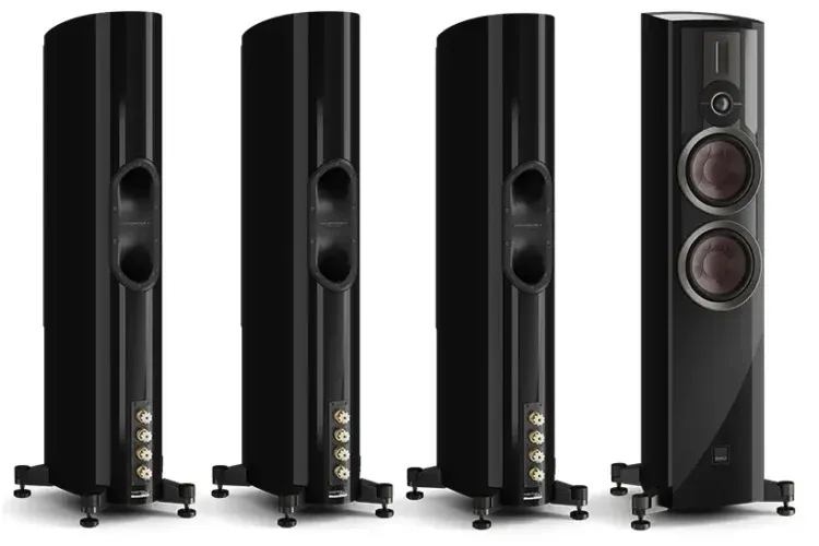

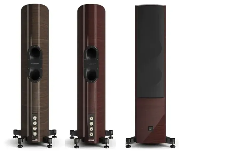

曲线型、有内部支撑且非常坚固的EPIKORE箱体采用实木贴面,并涂有高度抛光的钢琴漆,而后置反射口呈弧形并向内张开,以减少气流噪音和失真。两个低音单元在低频下串联工作,而下部的低音单元则被分频器滚降下来,然后在上面的球顶高音单元上移交。这意味着只有顶部低音单元处理大部分中音,而两者都完全参与产生低音,它们的总面积相当于一个直径大得多的低音单元。这种交叉布置就是为什么它不被称为4路,而被称为3路音箱的原因。顺便说一句,所有的EPIKORE都是由丹麦达尼设计和建造的。
快进到2024年12月,一对高光栗色的EPIKORE 7出现在我们的视听室中。高112厘米(深42厘米,宽38厘米),我有点担心它们对我的试听室来说可能有点太大了,但弯曲的箱体和倾斜的顶部似乎在视觉上弱化了它们明显的体积。所有零件都制作精美,表面光洁,给人以高质量的强烈印象。我轻松地将坚固的铸造脚拧入螺纹钢基板,因此没有花很长时间就将它们固定到位。一个非常巧妙的设计是磁化的脚钉和安装垫,当定位或移动音箱时,很容易就能将安装垫保持在脚钉下。此外,我很高兴地看到达尼提供了高质量的电缆连接来连接双线端子,而不是通常使用的槽板。
