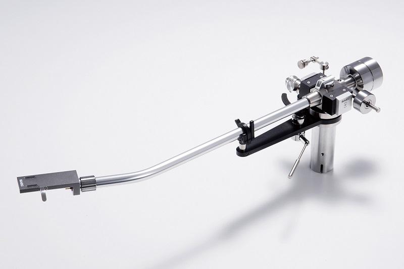

WE-712 是「WE-709」的长臂版本。官方表示,WE-709 是以「符合现代模拟播放环境的唱臂」为目标,从设计、结构到材料全面重新检讨而开发的产品。WE-712 采用 12 吋长唱臂设计,借由长臂特有的较小 offset angle(偏移角),可将循轨误差降至最低,实现更稳定的播放表现。
本机采用高灵敏度的静态平衡(Static Balance)方式,并搭载首次于 WE-709 采用的新设计双刀锋支点机构。透过扩大刀锋直径,以及重新设计刀刃承座结构,进一步提升灵敏度与刚性。此外,为了抑制振动,也重新检讨并更新了侧向滑力补偿机构(采用拉线机械式设计)的结构。
官方表示,借此能实现精准且稳定的循轨能力,「完整传递唱头自黑胶唱片拾取的极微弱 音乐讯号」。
内部配线采用了具有低失真、高导电且特性稳定的 PC-Triple C 导体。唱臂线需另行购买,官方推荐搭配自家唱臂线「SCX-5000」使用。
唱臂本体全长为 345mm(不含 headshell),overhang(超距)为 12.61mm,安装孔径为 31mm。标准配备为自重 16g 的铝合金 headshell「SHS-5」。
标准附属两种配重:
Light 配重时,适用唱头重量(含 headshell)为 17~25g
Heavy 配重时,适用唱头重量(含 headshell)为 24~32g
唱臂高度调整范围为 40~80mm(从 arm base 面到 arm pipe 中心)。
此外,产品阵容中亦提供对应 Luxman「PD-191」专用的唱臂底座「SAB-191-712」,售价为 ¥132,000 日圆(含税)。
