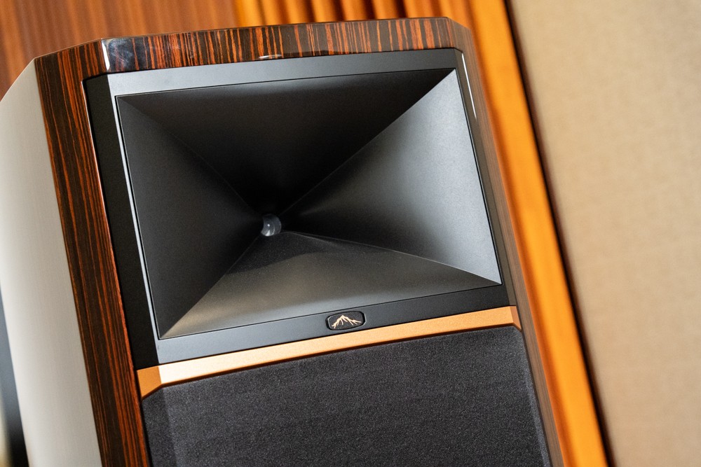

Pumori 采用的号角高音,内中的高音单元 振膜选用 Teonex D2 聚酯薄膜,这是相当重大的变化,过去 JBL 号角的高音单元 振膜多半是金属,平价用铝振膜,高阶用钛振膜,不过 Summit 系列换上软半球高音,可说是设计特点的重大改变,不过这个高音并非首见于 Summit 系列,之前 Synthesis 系列就已经出现过,现在延伸到 Summit 系列。
独特双振膜、双引擎压缩驱动高音号角
Pumori 不仅使用新的 Teonex D2 振膜这款称为 D2815K 的 1.5 吋高音,是双振膜、双钕磁铁引擎,搭配压缩驱动器,为了让双振膜同步,内部还有相位锥,不过 JBL 没有给内部图,很难想象双振膜高音的机械结构。
搭配 D2815K 高音单元 的号角,称为「High Definition Imaging(HDI)Sonoglass Acoustic Horn」,其中 HDI 代表号角的特殊形状,开口一样是横向的长方形,但是向外拉出来的号角形状,中间还有变化,不像传统的号角,这是利用计算机仿真反复计算,优化的结果。
至于 SonoGlass 则是指加拿大 MonoGlass 公司的专利材料,这是一种特殊配方的玻璃纤维,硬度高,同时内阻很高,很多人看音响评论写「内阻」,可能感觉学问很深,其实道理不难懂,内阻高的材料,比较不会产生谐振声响,假如您用手指敲打内阻高的材料,会听不出材料的特性,相反的,敲打金属清脆的声响,其材料内阻就低,所以一敲就知道是什么材料,而 SonoGlass 就是内阻高,谐振很低,相对音染就低。

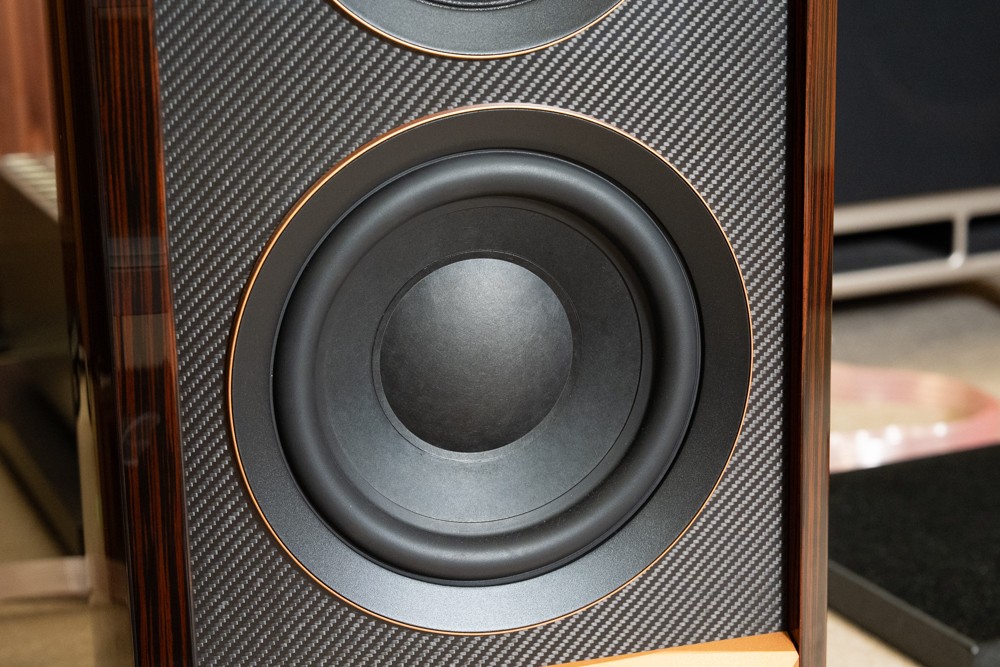

Pumori 的中音与低音单元 ,使用新的三明治结构混合碳纤维复合材料振膜,这个称为 HC4 的振膜,用在 8 吋中音与 10 吋低音单元 上面,比起传统 JBL 爱用的纸盆振膜,复合材料在刚性与内阻都会更好,不过质量可能略增,所以传统 JBL 号角动辄超过 95 dB 高效率,在 Summit 系列上面不复见,以 Pumori 来说,其效率标示 87 dB,算中等效率,而非传统高效率号角。
不管是 8 吋中音或 10 吋低音,Pumori 都配置了铸造框架,强化结构刚性,中音单元 采用经典的皱折布悬边,取其反应速度快,而 10 吋低音则是半圆形悬边,感觉很厚实,走现代低音单元 的设计路数。

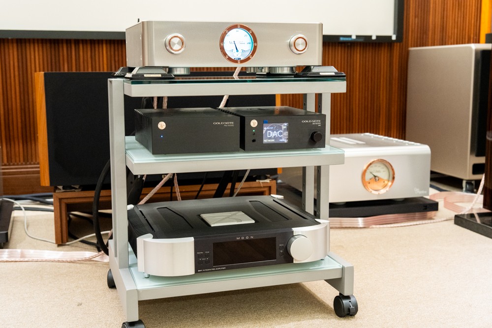

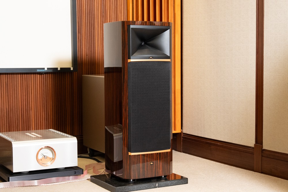

来华笙试听 Pumori,是在二楼的主要试听室,我上一次来华笙也是听 JBL,不过听的是 L100,等级差别很大,所以在一楼店面的开放空间试听,但是 Pumori 等级不同,所以请到了二楼的试听室。

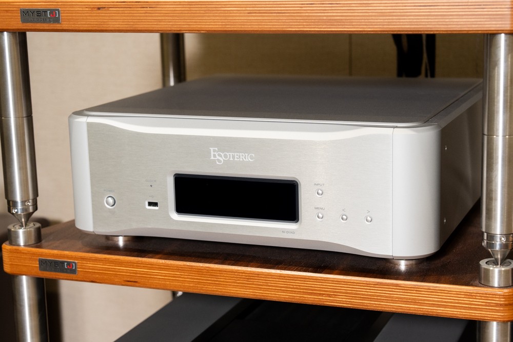

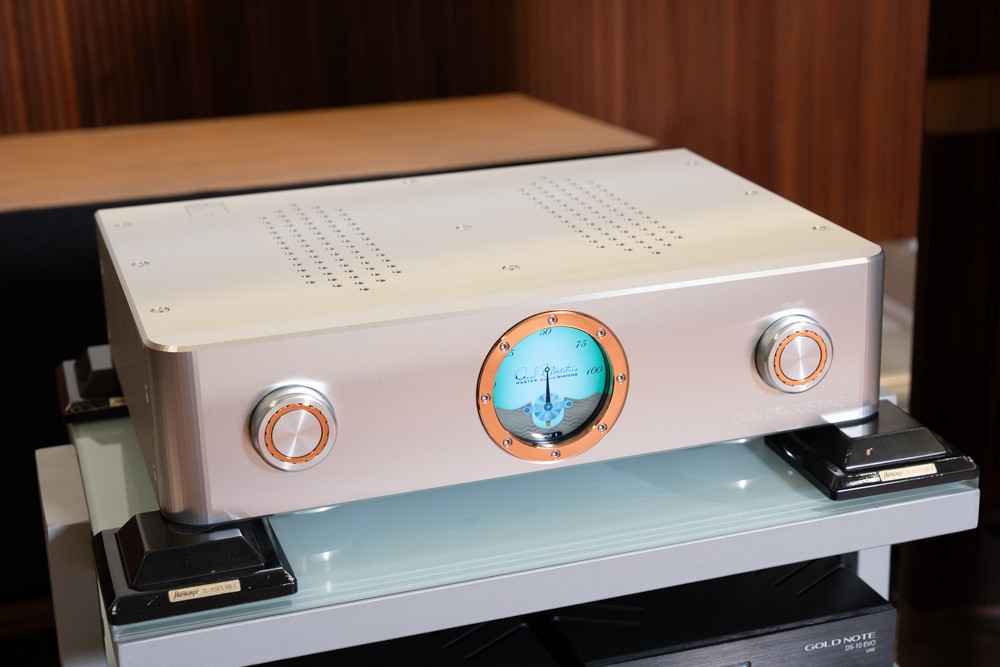

华笙为 Pumori 搭配了简洁的前端器材,数字讯源是 Esoteric N-01 数字串流播放器(内建 DAC),扩大机则是 Dan D'Agostino Pendulum Integrated 综合扩大机,这是一部大电流输出的综合扩大机,8 欧姆输出 120 瓦,4 欧姆输出 240 瓦,用来推 Pumori,账面功率数字应该没问题,但总编第一次听 D'Agostino 配 JBL,感觉很新鲜啊!

总编从 John Mayer 开始听,选他早期的现场演唱会录音「Try! Live In Concert」,音乐开始播放,感觉有点小声,操作 Pendulum 的遥控器,逐渐推大音量,有意思,50 代表约莫 12 点钟方向,可是小于 50,音量实在不够大,催到 50 以上,Pumori 开始发力,而且越操越猛,赶忙问华笙的同仁,总编这样操正常吗?没问题,超过 12 点钟方向是正常的,总编接着放胆操,用 D'Agostino 啊,不用怕,操下去就对了。
现场演唱会版本的「Gravity」,Pumori 呈现很好的舞台感,当然,现场录音的低音部分,饱满程度很难与录音室版本相提并论,而且现场演唱会的舞台感与空气感,气氛更好,但也多了些粗粝感,这些「带着点背景底噪」的现场演唱会气氛,Pumori 铺陈得很好。
不相信,选「Continum」专辑的「Gravity」来听,Pumori 马上把录音室的纯净美好,充分展现,背景噪音很低,可是大鼓的厚度、力度,Pumori 迸发出快又有劲的低频,颗粒感够大,又不会失控散型,电吉他 Solo 时的音色明亮又有厚度,Pumori 新的高音号角,具有传统 JBL 的穿透力,可是尾韵却显得更为温和,没有刺激的毛边,John Mayer 爱用的真空管电吉他音色,在 Pumori 上面唱得可甜呢。
