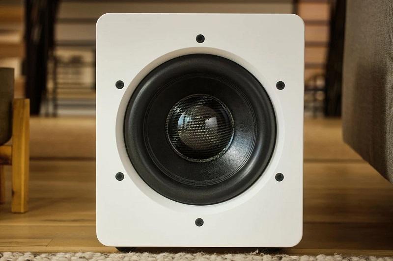

PS Audio Foundry F12 的单体为全新设计,具备超长冲程(超过 2.5 吋),并配备大型 10 吋渐进式 Nomex 弹波。其磁路结构采用大型磁铁、双短路环等设计元素,确保单体在整个冲程范围内维持稳定的磁场。振膜采用纸盆搭配碳纤维防尘盖,兼具高刚性、低质量与优异的内部阻尼特性。

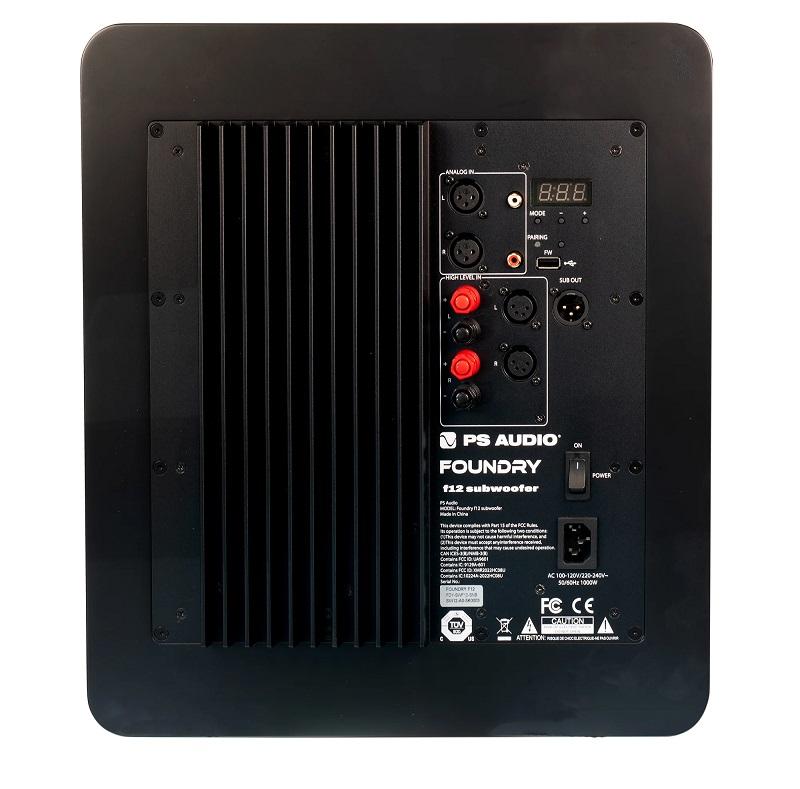

用户亦可进一步微调多项设定,包括等化器、高通与低通滤波、相位等,并建立自订使用者预设模式:例如为音乐与电影分别建立不同设定,或设定夜间低音量聆听模式。除了透过 App 远端操作外,Foundry F12 也在背面面板提供实体控制,并具备完整的平衡、单端与音箱电平输入端子。
