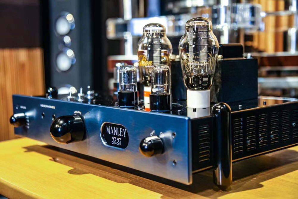

Manley 33旗舰胆前级

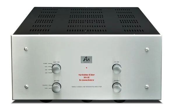

AUDIO NOTE Meishu Tonmeister 300B 合并胆机王
