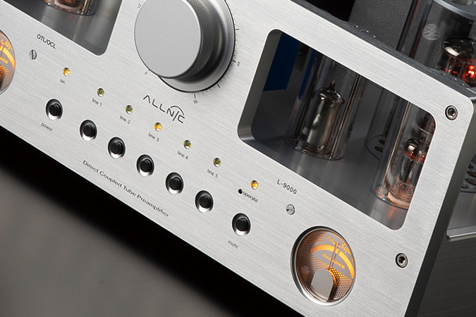

外观超现代的Allnic L-9000 OTL/OCL(19,500美元)是一款三级增益、无输出变压器(OTL)、无输出电容(OCL)的前级放大器,定位于Allnic的L-8500(13,500美元)和旗舰L-10000(30,000美元)OTL/OCL前级放大器之间。L-9000的外壳设计是开放式的,前面板和侧板上有大的长方形切口,外观非常华丽的。正如一位朋友所说,它看起来就像“非常好的1980年代科幻太空电影中的东西”。

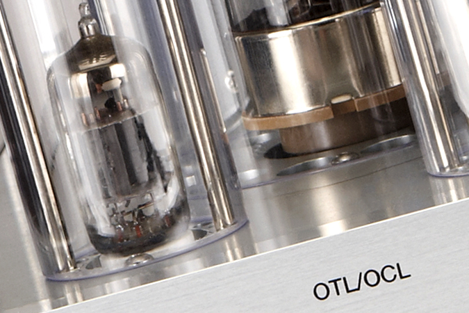

L-9000采用6U8A、12AU7和6080三种电子管,分别用于第一、第二和第三增益级;6080只通过单端信号路径直接耦合。L-9000的平衡信号,不会直接耦合,而是经过坡莫合金变压器。202104_allnic_tubes.jpg

L-9000的尺寸为16.95英寸宽,7.1英寸高,深度为15.75英寸,重量接近25公斤。前面板顶部的中心是一个大的音量旋钮,在左下角和右下角有两个模拟仪表,黄色照明。这些仪表显示左右声道输出级的平衡状态,并可用于监测电子管的偏置,以便通过每个仪表旁边的平头螺钉进行调整。在仪表之间,从左到右是一个红外遥控传感器和七个按钮:电源,输入音源1至5,以及静音。每个按钮上都有一个黄色的状态指示灯。
输出方面,每声道都有一个OTL/OCL的单端(RCA)输出接口,和两个平衡(XLR)输出接口(经变压器耦合)。音源输入有两组平衡(XLR,线路1-2)和三组单端(RCA,线路3-5)。
相对特殊的是,带保险丝盒的电源插座和开关都在L-9000的左侧面板上。L-9000配有一个沉重的、结构良好的铝制遥控器。它的保修期为两年,库存管的保修期为一年。虽然保修的可转让性是一件好事,但对于一个售价19,500美元的前级放大器来说,非电子管部件的保修期更长些时间似乎更公平。

虽然L-9000本身绝不是一个 "嘈杂 "的前级,但它的嘶嘶声比我所经历的其他前级要多。但,它是电子管前级放大器,所以有点嘶嘶声是可以预期的。实际上,我从L-9000听到的任何噪音都不是很明显,除非我把耳朵贴近Kipod II的高音单元。202104_allnic_detail.jpg
