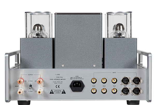

T-2000有二组平衡输入端子,输出阻抗负载则在背后切换

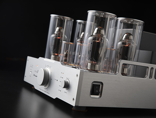

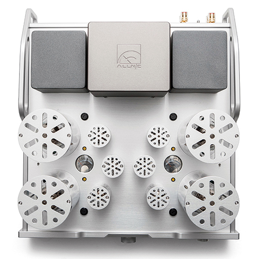

从顶部看,T-2000的电子管保护罩如天女散花般相当漂亮

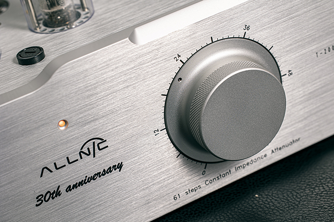

T-2000使用了世界上第一个61级银接点、恒定阻抗、桥接型步进式音量开关,由于具有固定阻抗和在任何音量级都排除通道不平衡 (± 0dB) ,因此它能带来更低的失真与更好的透明度

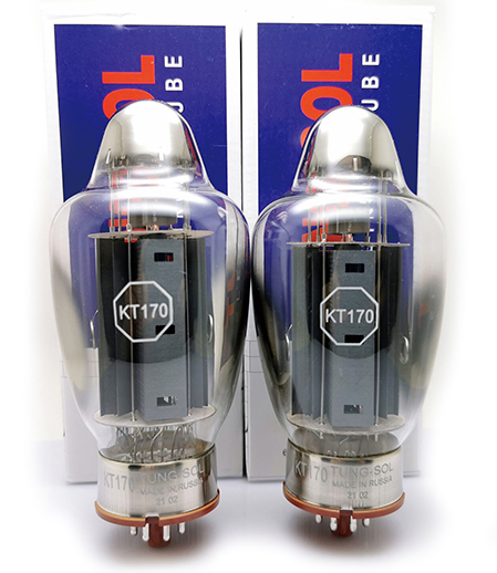

Tung-Sol官网上形容KT150是有史以来最强的五极管,而KT170的出现,表示Tung-Sol已改写、刷新、自我打脸对KT150的形容。KT170同样以八屏极四极放大架构为基础,在85瓦屏耗推挽放大之下,一对管的输出功率可超过300瓦!KT170的管身高150 mm(KT150高141mm),玻璃外壳为全新造型(像英式调酒器),主要考虑到承受更高压力及更有效散热而设计,加厚管身全部弧形没有平行面可以较少受麦克风效应影响。KT170加入专为音频管研发的新设计Equipotential Cathode(等电位阴极),配合辅助屏极不单大幅提高输出功率,整体工作更稳定可靠耐用,在高电压、大电流下工作依然线性。由于KT170去年底才开始供货,目前官网上仍无资料可查,而采用KT170管的胆机制品,据笔者所知也仅有法国Jadis的I-70合并功放,超线性推挽放大输出A类60瓦功率。
