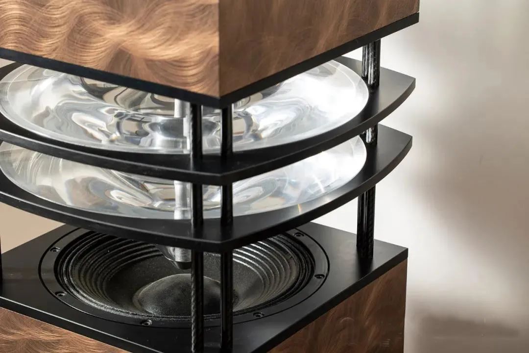

Sirius(天狼星)使用MDF板CNC加工的圆盘扩散器,铍高音版本改成透明的哑克力材料

Duevel的双圆盘发明称为“Omni-Directional Reflector”,高音由音箱顶部的单元朝下顺着两片弧形木块间递出,而低音则朝上经由不同的传送弧度,与高音结合后变成类似点音源方式发声。从剖面图中可以发现,Duevel的圆盘号角一点也不简单,那是经过计算机仔细运算的结果,高音透过圆孔洒落在圆盘木号角上,再朝360度扩散出去。低音因声波形状而有不同的号角曲面,加上箱体底部与背部的开口,让低频同样无指向扩散出去。

另一方面,Sirius BE改用在声学和视觉上都与众不同的亚克力圆盘号角,由一块巨大的零件手工精心打磨出高光泽外表,亚克力的密度是木材的二倍,有更高的刚度和惯性,防止自身振动,较高的内部阻尼确保声波尽可能减少失真地到达耳朵。

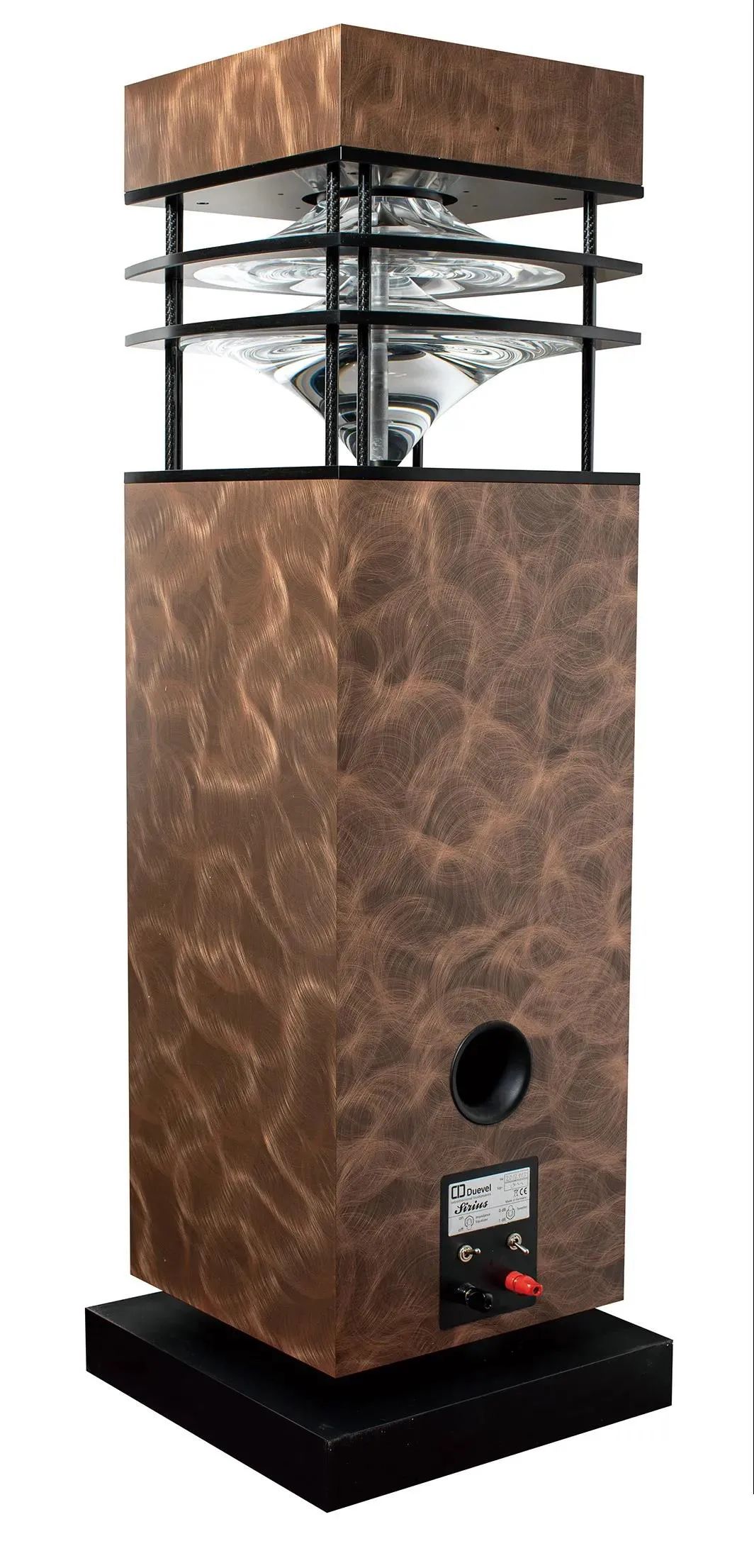

Sirius BE音箱加上脚钉后高度已经接近我的颈部,从木材包装箱中要把65公斤的Sirius BE抬出来还是很吃力的,四面几何形状独特且漂亮,顶部的双圆盘号角结构更是吸睛。据介绍,Duevel提供众多可用的饰面选择,甚至有拉丝铝、亚克力、钢琴漆和各种涂漆饰面,当然需要额外收费。
