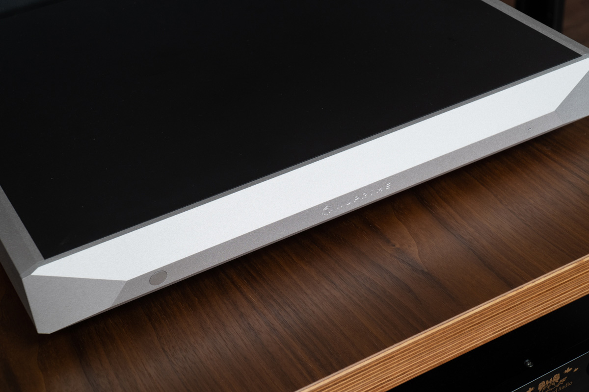

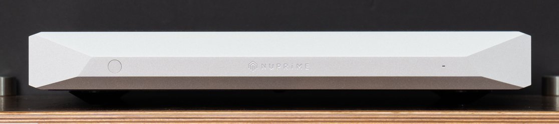

(以下简称 EVO STA)从外型上看起来和大哥 Evolution One(以下简称 EVO One)一模一样,机箱同样也有银色和黑色两种选择。虽然外观相同,但 EVO STA 并非只是把两部 EVO One 精简浓缩在同一个机箱里而已,而是加入了一个突破性的新技术,称之为 ODC 技术,可以让 THD+N 总谐波失真大幅降低,解决传统上 D 类放大失真较高的缺陷。有多低?在输出 5 瓦(1 kHz)的情况下失真不到 0.0025 %,输出 50 瓦时失真不到 0.007 %,甚至到了 100 瓦时失真只有 0.01 %,比 EVO One 低了许多,规格非常优异。虽然极低失真未必能和所谓的好声音直接划上等号,但至少表示 EVO STA 已具备了「高传真」回放的最基本条件。重点是,EVO STA 的输出功率可是一点都不低,它在 8 奥姆负载下可提供 230 瓦连续输出功率,只比 EVO One 10 瓦,4 奥姆负载时为 310 瓦,这样的驱动力面对大多数喇叭都显得游刃有余。

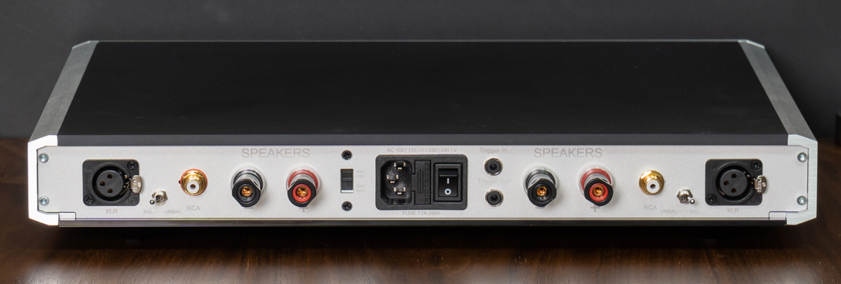

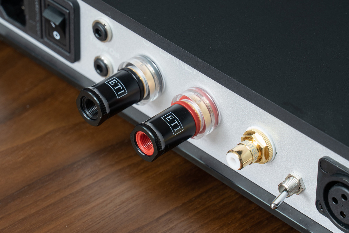

接口部分,EVO STA 提供 XLR RCA 输入各一组,需透过端子旁的摇头开关做切换。输入电压可兼容 110V 220V,但也同样必须从 AC 电源座旁的开关进行切换,首次插电开机的时候需确认是否在正确档位,以免早成损坏。除此之外,EVO STA 亦备有 trigger 输入和输出插孔各一组,便于和 trigger 触发装置连动开 / 关机,使用上更为便利。
