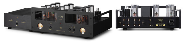

韩国制造商 Allnic 发布了一款新的唱机放大器 H-6500。 这是知名的LCR多曲线唱机放大器H-7000V的下级型号。 H-6500是一款真空管唱机放大器,基本有2组MM和2组MC输入,通过LCR滤波器校正RIAA曲线,将电源分开放在单独的机箱中。内置4级匝数比坡莫合金MC升压变压器进行,MM放大通过5842三极管进行,每声道采用4只。 MM电压增益为40dB,MC电压增益为62dB、66dB、68dB、72dB。
在我看来,通过 LCR(线圈-电容-电阻)滤波器实现误差范围为 ±0.3dB 的 RIAA 曲线均衡,这是 H-6500唱机放大器的亮点。 LCR 滤波器具有良好的动态性和低通响应,与负反馈滤波器或 CR 滤波器相比,LCR 滤波器的阻抗低至 600Ω。 但是,因为阻抗匹配等比较困难,而且制造成本高,所以在唱机放大器中很难找到。

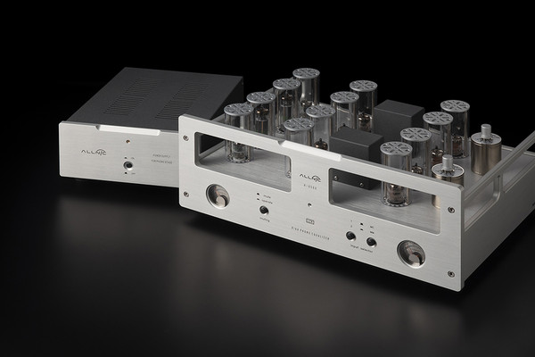

外置的电源机箱也大受迎。是因的信非常微弱,放大很容易受到磁噪声 (EMI) 的影响 整流管为5AR47233(稳压器)和5654(电压误检测器)空管用于恒压电路,这也是特别,在电源电路中使用真空管而不是晶体管,动态围变宽,信噪比得以提高。

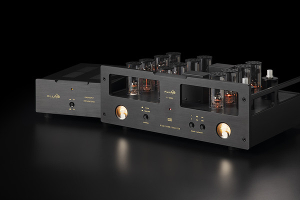

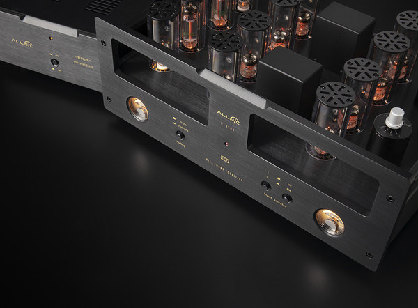

在我的听音室看到H-6500实物时12 只真空管在ALLNIC标志性的透明聚护罩中,蔚为大观每路4只负责放大的5842三极,电压放大率为43,电流放大率为25mA/V,加200V(电压B)时极为4.5W。 作为参考,H-7000V使用两只E810F

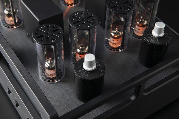

在这空管的右,每个声道提供一个 MC 升压变压器。 旋钮标有四个匝数比(40x、26x、20x、13x)和相应的放大系32dB、28dB、26dB、22dB)。 选择匝数比也定了 MC的负载阻抗,即29Ω(40X)、69Ω(26X)、117Ω(20X)和278Ω(13X)。 MM 负载阻抗定为 47 kΩ。

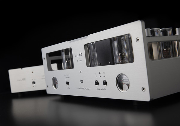

H-6500正面有偏置电流表、音按MM/MC各2组输选择 后面板提供2组MM输入(RCA)、2组MC输入(RCA)、1组输出(RCA)、2个MM/MC接地端子,以及直流电接座。 尺寸为主机430宽×170深×335高(mm)、电170宽×118深×275高(mm),主体重量9kg、电7.5kg
