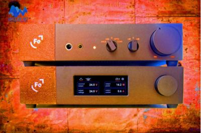

所有Ferrum桌面产品看起来都很相似:同一个盒子(21 x 20 x 5cm),由发光的标志性“钻石和铁锈”标志标识。它们仅在执行的功能上有所不同,因此在前置面板上的控制布局也有所不同。
好吧,HYPSOS PSU有一个小显示屏,我希望它也被用于ERCO,而不是根据接收模拟(黄色)、数字(PCM为橙色,DSD为白色)而改变颜色的小LED和MQA(绿色、蓝色和品红色)信号。但是不同的采样频率没有颜色编码。所以红色表示错误,而不是高贵的标志,安装固件时会闪烁白色LED。这就是你得到的所有信息。
另一个EISA奖项?
此外,它有一个大小合适的音量旋钮和两个选择器:一个用于增益,一个用于音源;和两个耳机输出:一个传统的6.3mm插孔和一个不太传统的平衡4.4mm插孔,它取代了我一直最喜欢的OOR上的专业XLR插孔。
由于4.4平衡插孔不是标准的,所以我无法测试什么是最好的输出,因为我没有合适的线材:我很抱歉。即便如此,我很快就成为了真正的ERCO粉丝。放眼未来,Ferrum的另一个EISA奖即将到来。你想要打赌吗?

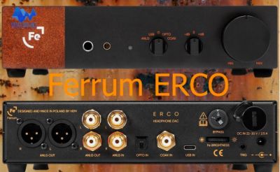

Ferrum ERCO - 前置和后置面板配置
USB-C
USB-C输入在智能手机中更为常见。我更喜欢较为稳定的USB-A甚至B。我需要经常检查 USB-C插头是否插好,以防出现任何信号锁定故障。
另一条建议:不要弄乱后面的旋转旁路旋钮。这个装置是允许您控制外部设备上的音量,但疏忽可能造成致命后果。
同轴(24/192和DSD64通过DoP)和光纤(96/24) 输入受到限制。与往常一样,高分辨率只能通过USB实现。

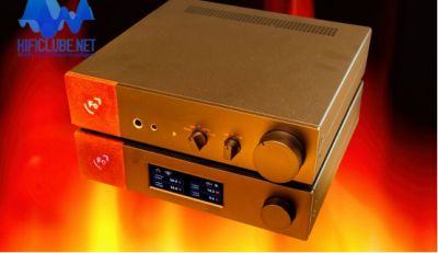

HYPSOS + ERCO
Ferrum ERCO配有24V壁挂式PSU。 但是我仍然有HYPSOS PSU, 并且将它与Power Link脐带线连接起来。
但是差异并不像连接OOR那样明显。即使ERCO可以处理高达35V的电压,我仍保持推荐的24V电压。使用OOR时,我将其调高至30V。
电压越高,电流越低,而且ERCO似乎更注重电流而不是电压,至少我听到的是这样的。搭配Hypsos听起来更好,但它不再是必须的了。
