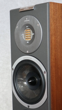

这看似是不可能的,但R3 Arrete极点 已经在许多方面得到了改进。最明显的,可能是中/低音单元的新振膜,仍然采用碳纤维,不过升级为更坚实的类型。纤维仍然是编织的,但优化为不同的振膜形状,然后用合成树脂进行加固,正如你在汽车用碳纤维中所知道的那样。但是,编织和树脂都是精心选择的,以达到最佳阻尼效果。通常情况下,模制碳纤维有相当高的自共振频率,但Audiovector并非如此。
Audiovector第一次使用这种材料,是在贵了许多倍的R8 Arrete极点中,而现在,你在R3中看到的正是同样的!在其他方面,这些细节与以前的非常相似:镁合金铸造框架,钛合金的音圈筒和强大的磁铁系统。然而,一个奇怪的细节是,新型号的测量方法并无不同......但它们的声音非常不同!

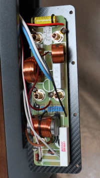

高音单元也是不同的,尽管它看起来是同样的AMT气动高音,在SR3系列中也有。但在R3 Arrete极点(和Avantgarde前卫)中,这是一个带过滤网的静音版本,首先出现在SR6II、然后是R8。与最初在QR系列上看到的一样,Arrete极点 版本的AMT在振膜前也有一个s-stop过滤网。同样,配合过滤的其它部件也已更新。而且,在Arrete极点 版本上,安装零件和端子的基础板子是由碳纤维模压而成的;在传统的铝板上,当音乐信号通过时,实际上可以在线圈上测量到微小的数值变化。当使用碳纤维板时,这种情况就消失了! 简而言之,辐射不会被碳纤维板反射回来...
接线端子实际上也是新的,而且非常好。在R3系列上,现在只有“bi-wire双分音接线”的可能性,但R3 Arrete极点 的一个非常特别的地方是,它可以接地。也有过其他品牌尝试过这种做法,效果不一,但是,对于Audiovector来说,这可以产生明显的效果! 这真的很简单......中低音单元的框架有一条接线,通过一个专门的滤波器,然后接到后障板上的一个单独的自由接地线端子。然后,你需要单独购买一副Audiovector的“自由接地线”,两端香蕉插接扬声器,另一端插入电源插座(实际上只有接地插头真正连接)。

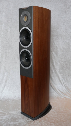

箱体与之前的SI和SR系列相同,但是增加了新的障板,而且基座也是新的。新的基座更加开放,这意味着低音端口的流动性更好,它仍然位于箱体的底部。合身性和完成度一如既往地达到了最好的标准,无法挑剔......这是最好的艺术品!!!如果你想了解更多的细微之处,可以看看本网站以前对SR3、SR6和QR的一些测论......
