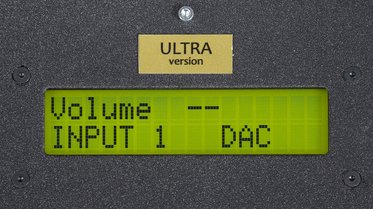

有一个现代元素,就是位于前端的绿色LCD显示屏。通常状态下显示音源输入,如果你用附带的遥控器调整音量(一个马达带动的精确的ALPS电位器),up或 down会短暂地闪烁显示。但该显示器的亮点,是可以用数字显示功率管的偏置电流,这对功放的最佳性能和电子管寿命非常重要。

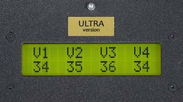

精确的偏置电流检测
当遥控器按下0键,液晶显示屏切换到偏流检测模式,从V1到V4,相应的数值以mA毫安为单位。一般情况下,它应该是35毫安左右。如果显示的数字与此有较大偏差,可以通过转动盖板上小孔下面的微型电位器(ADJ 1到ADJ 4),重新调整偏置电流。(调整时音量应位于最低
要做到这一点,你需要一把长螺丝刀。建议用家每隔几个月就检测一次,在开机后十几分钟静音状态下,以补偿由于电子管老化或各种设置而引起的波动。

通常情况下,显示屏显示所选的音源输入。名称是工厂预设的,不能更改
开机后,显示屏短暂显示机器名称
在监测模式下(遥控器按0键),四只功率管的偏置电流以mA毫安为单位显示
