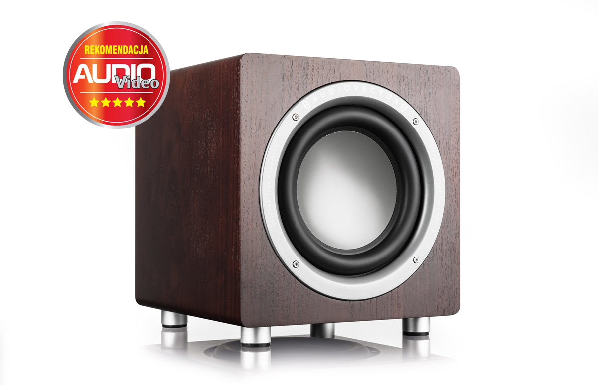

当QR系列的前两个型号(优秀的QR1书架式音箱和QR3落地式音箱)首次亮相不到一年后,位于哥本哈根的制造商Audiovector就将低音炮加入了这个系列。
构造

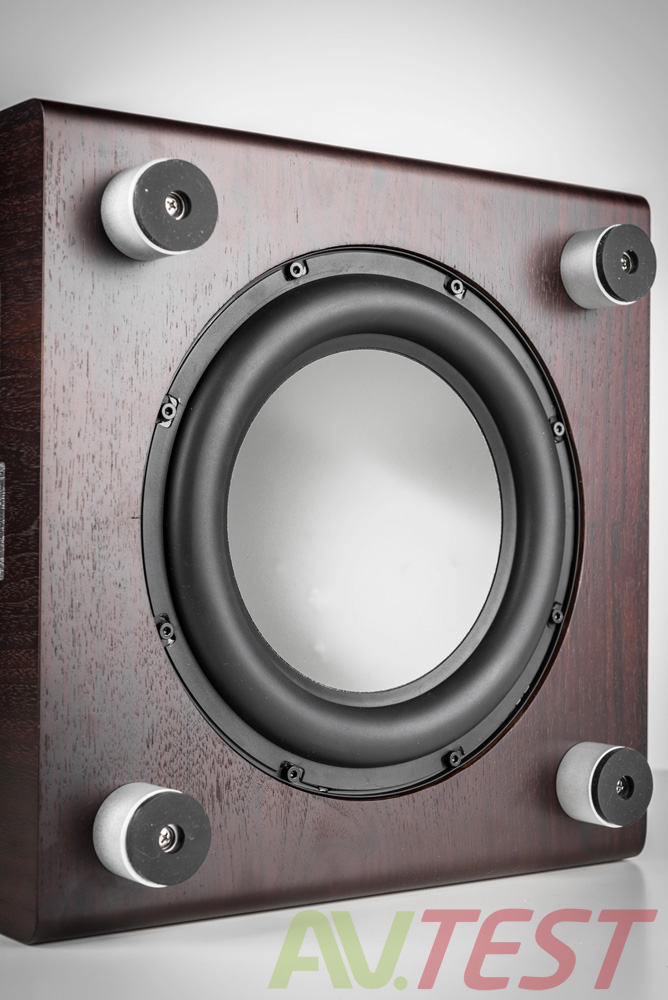

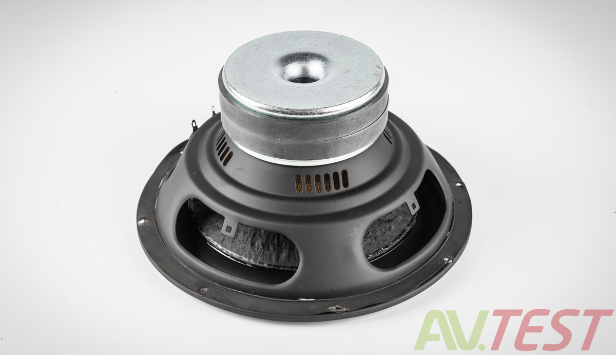

QR Sub是与美国Sumiko低音炮的建造概念几乎相同,是的,我们看到一个使用被动单元的系统。然而,与美国竞争对手不同,它位于底部。在前面的是经典的10英寸低音驱动单元。在这里,两个音盆振膜是相同的,它们是极其坚硬的铝以及纤维素组成的三明治结构,由铝合金膜片和厚且不规则的纤维素浆构成的中间层组成。

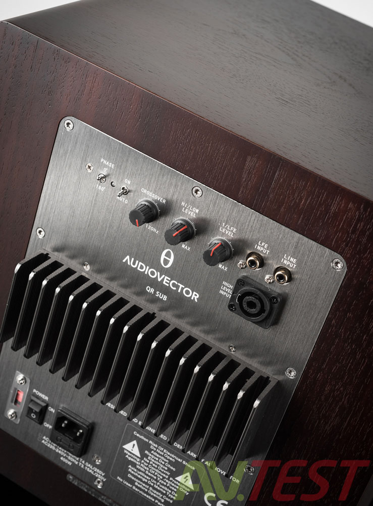

Speakon端口具备音箱线输入,这对立体声系统发烧友来说是极大的利好
箱体非常坚固,采用约22毫米厚的MDF板,边长为353毫米的立方体形式,与Sumiko的尺寸几乎相同,比SVS略小,内部覆盖有额外的板材。他们的安排方式似乎并不是一个巧合。厚度相同的MDF板制成的圆加强肋被粘在侧壁和顶壁上,额外的插入物被放置在低音扬声器和无源辐射器周围,其结构与低音扬声器相同。所有这些措施的结果是,该低音炮的重量很高,几乎达到19公斤。箱体安放在巨大的内衬橡胶铝制脚垫上,底板与地板的距离考虑到上述的无源辐射器所以强制加大。

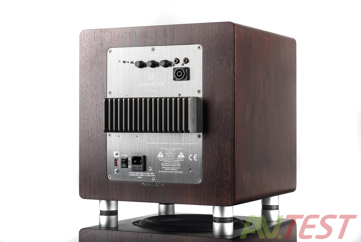

后面板与来自美国等一众对手有相似之处:一个突出的、相当大的散热片,和各种输入端子和调整旋钮。特别值得注意的是Speakon端子,这是通过喇叭线拾取信号输入,以及独立的灵敏度控制旋钮。散热片的存在,表明或许使用了AB类放大器,但对电路的目视检查并不能证实这一假设。电源是线性的。在待机状态下,QR Sub的耗电功率为20瓦。
