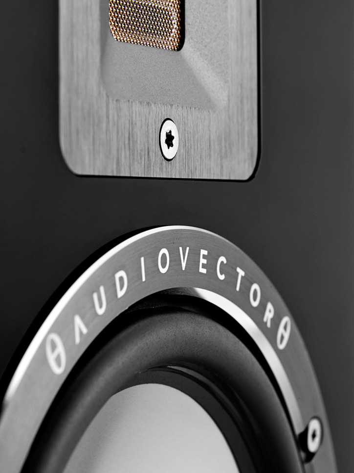

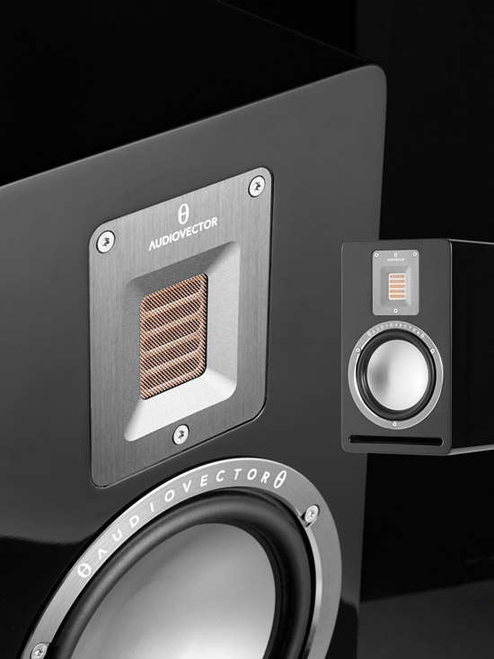

当然,你不能对这个价格的产品抱太高的期望,至少这是测评人员的偏见。这款结构紧凑的两分频扬声器有黑色、缎面白色和胡桃木三种饰面可供选择,重 6 公斤多一点。箱体的制造无可挑剔,包装箱内还附带了磁吸面罩。不过,如果安装了面罩就太可惜了,因为障板上有两个技术成熟的亮点:分频点高达 3 千赫的 16 厘米中低音驱动单元,采用铝质三明治音盆。这种结构既坚固又轻巧,可实现线性振动;双磁钢可提供必要的功率;辐射回箱体的声波通过底座上方的槽形开口朝前方离开箱体,这在靠近墙壁摆放时有利于低频质量。

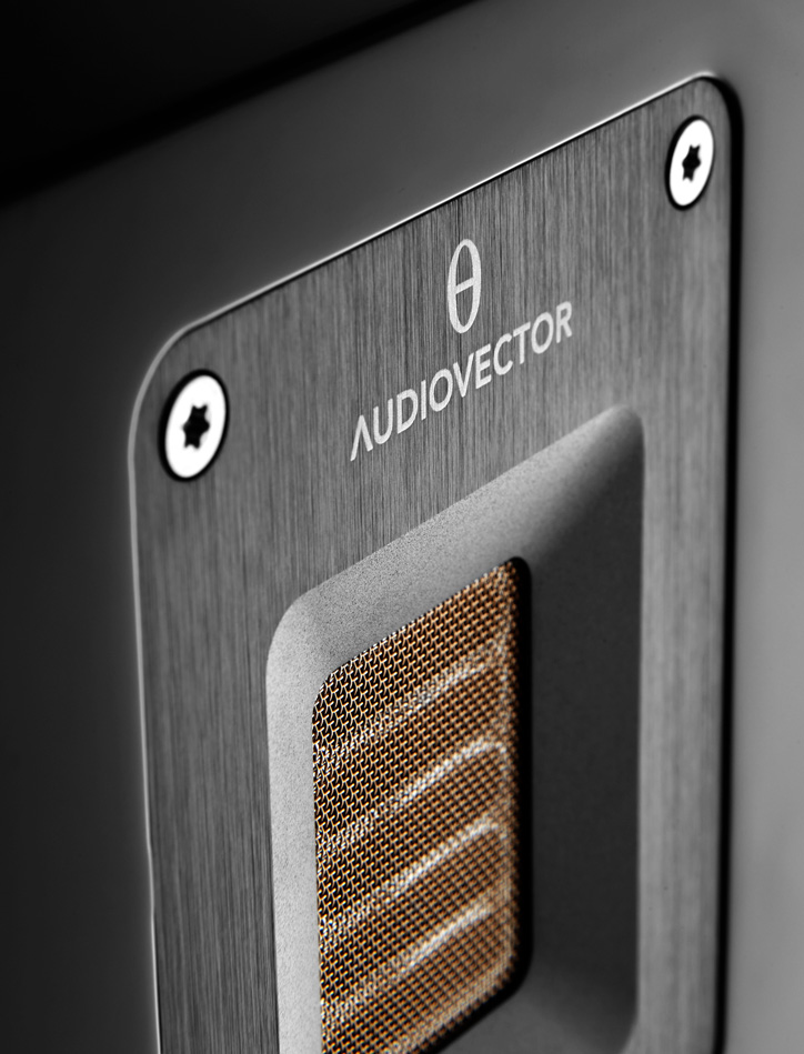

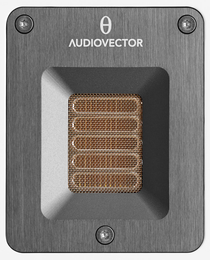

当频率超过 3,000 赫兹时,AMT气动变压驱动单元就会接管重现工作 --- 由于其高昂的成本,理论上这个价位的音箱是不应该采用的。它根据静磁电原理工作。非常轻的振膜像手风琴页一样折叠,与其他带状结构相比,能产生更高的声压。为了避免咝咝声,高音单元前方还有一个金色的细密的网隔,灵感来自录音室麦克风前的防喷罩。我们将在采访中(从第 5 页开始)询问开发人员 Ole Klifoth 如何使用这种昂贵的单元。无论如何,我们的偏见在这一点上已经被推翻了

Mads Klifoth:首先我要说,我不知道还有比AMT更好的高音单元了。极轻质量的振膜带来了俏皮的轻盈感,这对音乐和听众都有好处。但在 QR 系列中,我们并没有简化 AMT,相反,我们为它配备了闪闪发光的金色扩散器。我们将这种技术称为 "S-Stop 过滤器"。它可以消除声音中有时非常令人不悦的咝咝声。对于中低音驱动器,采用了我们在更昂贵的换能器中也使用的技术,即三层铝质三明治音盆和双磁钢。然而,这确实会导致商业上的艰难计算。但对于 Audiovector 来说,新系列应该是“入门产品”,我深信,QR 1的品质将为我们打开世界之门,而我们之前一直在这个领域徘徊不前。

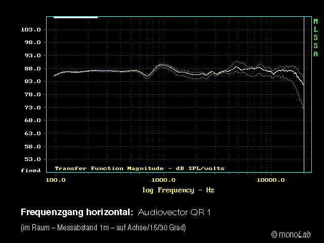

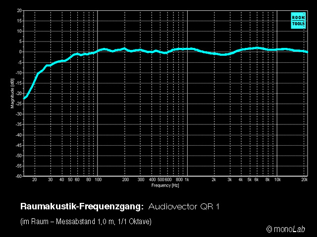

LA B Orbericht 实验室报告
扬声器:Audiovector QR 1

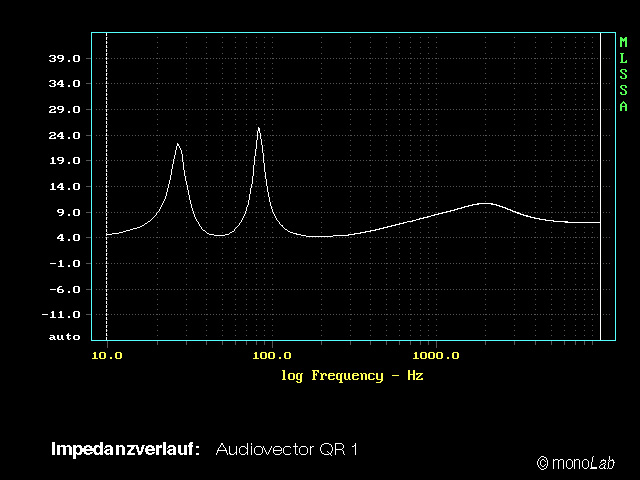

最小阻抗:4.2欧姆 @205 赫兹
标称阻抗:4欧姆(± 20% 容差)
灵敏度:87.5分贝(@ 2.83V/1米;500-5,000 赫兹)
制造商:Audiovector,丹麦哥本哈根
型号:QR 1
每对价格(2023年中国市场指导价):¥13,450.人民币元
保修:5 年
结构:双路低音反射
驱动器:1 x AMT 高音单元,1 x 16.5 厘米中低音单元
分频频率:3,000 赫兹
接线终端:单线
表面处理:高光黑色、白丝哑光、胡桃木色
尺寸(宽 x 高 x 深):19 x 33 x 24 厘米
重量:6.2 千克
