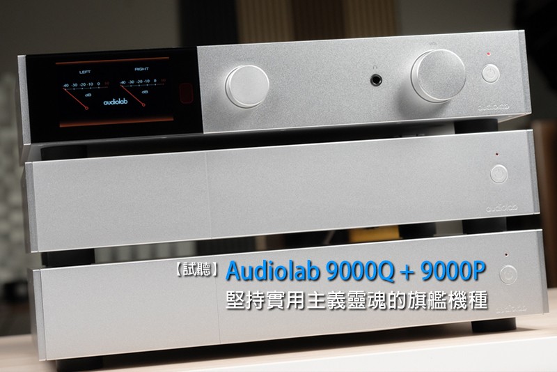

摘 要:如果你想玩前后级,又不想花大钱,Audiolab 有对策。如果你想尝试具备超过 300W 大功率的单声道后级,Audiolab 有方案。如果你想找一款前级,还能兼具 DAC 功能,一台抵多台,省空间也省钱,Audiolab 有选择。
如果你想玩前后级,又不想花大钱,Audiolab 有对策。如果你想尝试具备超过 300W 大功率的单声道后级,Audiolab 有方案。如果你想找一款前级,还能兼具 DAC 功能,一台抵多台,省空间也省钱,Audiolab 有选择。如果你是外貌协会的消费者,希望音响器材外型要好看,又不要太霸气,Audiolab 应能符合你的要求。
我说的「对策」,就是这次试听的 Audiolab 旗舰前后级 9000Q + 9000P。

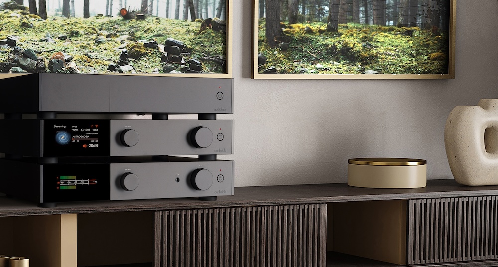

先从前级 9000Q 聊起。9000Q 继承了 Audiolab 旗舰综合扩大机 9000A 的前级线路,并纳入高规格的 DAC 功能,提供用家一个整合了 DAC 与前级功能的单机方案,方便用家搭配后级或主动式音箱。最前端的串流播放器或 CD 转盘,Audiolab 同系列也有 9000N、9000CDT 可选,这样一来,9000Q 就可作为整套音响系统的控制中心。
模拟端子有五组,平衡单端都有,MM 唱放也备妥
既然要作为控制中心,端子接口就要丰富。9000Q 的模拟输入共有 3 组 RCA、1 组 XLR 输入,此外,还有 1 组 MM 唱头放大输入;想外接讯源,甚至听黑胶都不是问题。这个唱放输入也不是聊备一格的,原厂特别强调这个唱头放大线路,是他们新设计的单级 A 类线路,声音表现让他们引以为傲。
内建规格强大的 ES9038PRO DAC 芯片
数字输入方面同样丰富。9000Q 内建ES9038PRO 译码芯片,最高可支持到 PCM 768kHz、DSD512 的解碼(USB)。模拟输入有五组,数字输入同样有五组,包括同轴和光纤各 2 组,以及 1 组 USB type B。Audiolab 把时下最盛行的串流播放独立出来,消费者可以选购 9000N 或他厂的串流转盘,也可以连接计算机,同样可以听串流。有一点我觉得比较可惜的,就是它没有配置 HDMI ARC 的输入,连接电视就仅能透过光纤或同轴。
线路为全平衡设计,建议优先选择 XLR
9000Q 的模拟输出多达 4 组,其中,联通音量控制、适合搭配后级或主动式音箱使用的,包括 1 组 XLR 与 2 组 RCA 输出。说到这里,插一句话:9000Q 的放大线路为全平衡设计,用家不妨善加利用 XLR 的输入与输出。因为模拟输出组数够多,想玩 bi-amp 双扩大机,或者连接超低音都没问题。此外,它还有一组直通输出,这样,用家就可以把 9000Q 整合到家庭剧院系统当中。它也配备了 12V 触发端子,与其他同样配备 12V 触发端子的器材相接,就可以一键开关机。

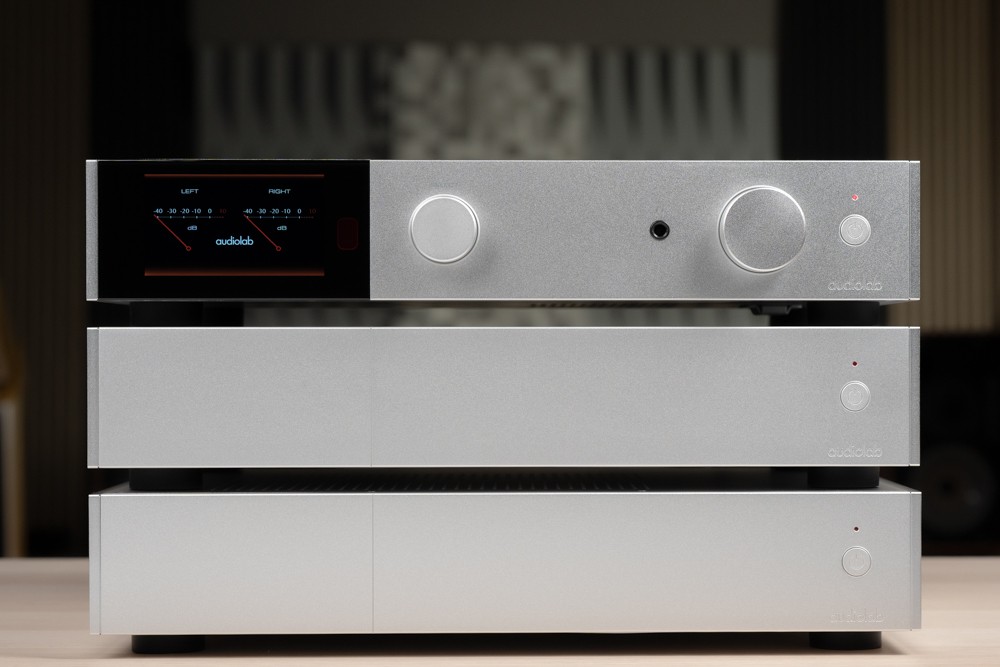

铝合金机箱扎实坚固,全彩 TFT 屏幕让操作更直觉

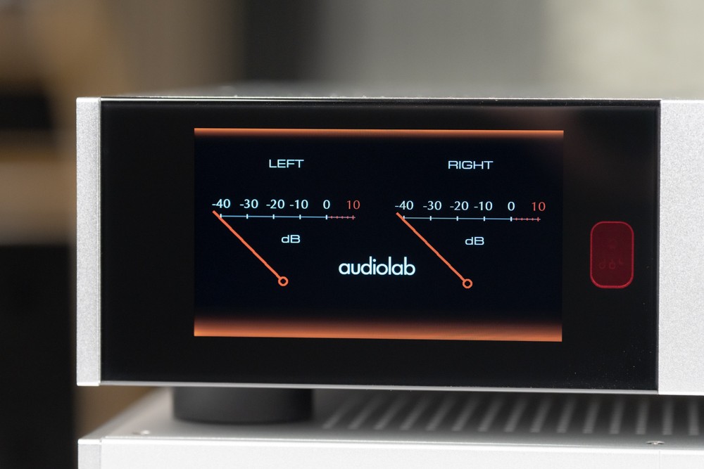

方正扎实的机箱,以具备相当厚度的铝合金板材组建而成,结构相当可靠。前面板上有一个 4.3 吋的全彩 TFT 屏幕,画质堪称细致,不仅可以显示当前工作的状态,也可切换成动态 VU 表,还有模拟或数字模式可选,平添聆听音乐的趣味。两个旋钮,一个是讯源切换,一个是音量控制。音量旋钮旁还有一个耳机输出,原厂提醒大家别忘了接耳机来听。这个耳扩线路采用一组电流反馈线路,具备宽带宽、高回转率的特性,动态、细节等各方面表现都能让人满意。
进入选单中,有多个可设定调整的项目
进入选单之后,可以利用内建的高低音 EQ 调节,在 +/-6dB 范围内调整,找到自己所爱的声音。其他诸如左右声道平衡调整、输入灵敏度调整、自动待机、数字表头、屏幕亮度等都可以在选单中进行设定。讯号选择旋钮是三向的,可左右旋转还可按压,使用很直觉。

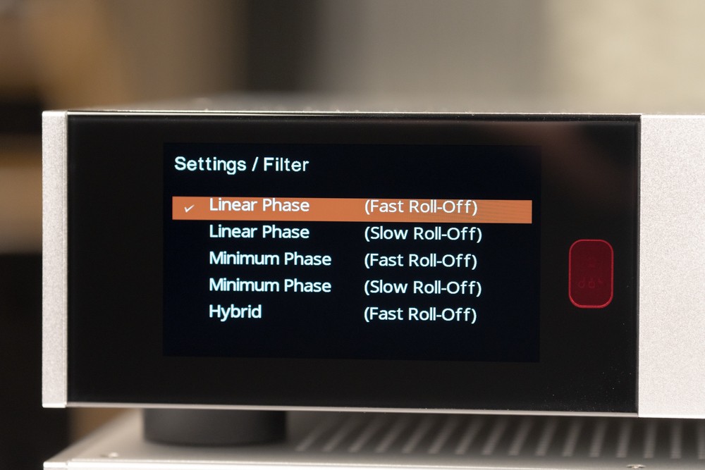

可选择升频与否,并有五种数字滤波模式
针对选单内容,我再说明一下升频和滤波两项,这两个是在 EQ 以外,可直接影响声音表现的选项。用家可以选择是否将输入的 44.1kHz 或 48kHz 数字讯号升频到 352.8kHz 和 384kHz,相当于把红皮书规格升成高解析档案。升频之后,声音会更纤瘦、透亮,细节会更鲜明,但不见得耐听。要耐听还是要爽度,就看你啰!在开启升频时,数字滤波会自动关闭。若关闭升频,就可以调整数字滤波的模式。
9000Q 内建五种数字滤波,包括线性相位快速滚降(Linear Phase Fast Roll-Off)、线性相位慢速滚降(Linear Phase Slow Roll-Off)、最小相位快速滚降(Minimum Phase Fast Roll-Off)、最小相位慢速滚降(Minimum Phase Slow Roll-Off)、混合型滤波(Hybrid)。第一种最「容易听」,也适合多种音乐类型。如果不想花脑筋、花时间比对,选第一种就好。第二种则会比第一种听上去低频更猛、高频更亮。第三种会大幅降低前铃振(Pre-Ringing),有助于形塑出更清楚的音像和音场。至于第四种则与第三种类似,但同样因为是缓滚降,所以高低两端的表现会更突出些。至于最后的混合型,则是结合了线性相位与最小相位的特点,我认为是音响性鲜明的模式。以上是个人的比对经验,供各位参考。至于后文的试听报告,都是采用线性相位快速滚降。
