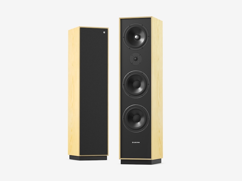

ZGZ-801 是 Unitra 现阶段的旗舰款落地音箱。复古式的外观下,藏着的是许多新技术。4 单元 3 音路架构的 ZGZ-801,采取 d'Appolito 式的设计。高音是一颗 27mm 的软半球高音,高音上方是一个 8 吋的纸盆中音,与高音的分频点设在 2.8kHz 处,负责中频段发声。高音下方则有二颗 8 吋的 PP 振膜低音,负责 700Hz 以下的低频。而大尺寸的中音与双低音设计,也让 ZGZ-801 能以发出相当的音压,效率可达 91dB 的水平。

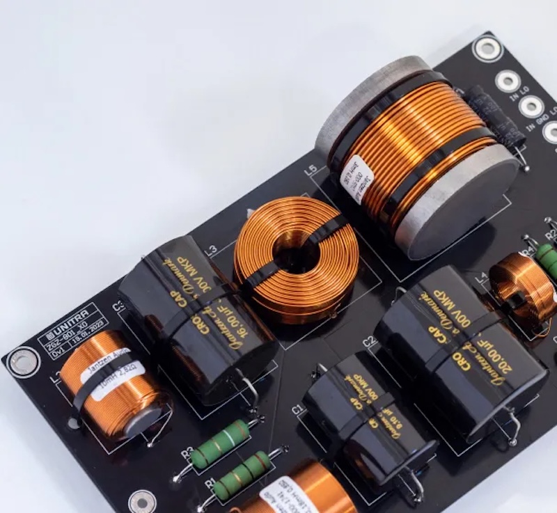

3音路 4 单元的音箱,分音器设计更复杂些。Unitra ZGZ-801 的高音和中音的滤波使用三阶分音,低音的低通则采二阶分音,分音拓朴则采取 Zobel 线路。分音器所用的均为严选优质组件,包括空心电感、金属膜 PP 电阻,这些都有助于频率响应更线性,没有明显的凹陷。而阻抗变化也力求平滑,没有特别的极低值,对扩大机更友善。
91dB 在落地音箱里不算特别高,但对三音路且还有高阶滤波的分音器来说,没有牺牲灵敏度,就已是分音器设计上很难得的成就了。若再考虑 ZGZ-801 是密闭式音箱,那就更难得了。密闭式音箱通常会让音箱稍微牺牲一点效率,敏敏度略逊于低音反射式音箱。ZGZ-801 的密闭式箱体,更采用箱中箱结构,以强化音箱的结构刚性,降低箱体各面障板的共振。此外,原厂也表示,他们透过密闭式箱体,牺牲一点低频的量感和延伸,却能实现反应更快速的低频响应,声音会更清晰,低频会更干净。

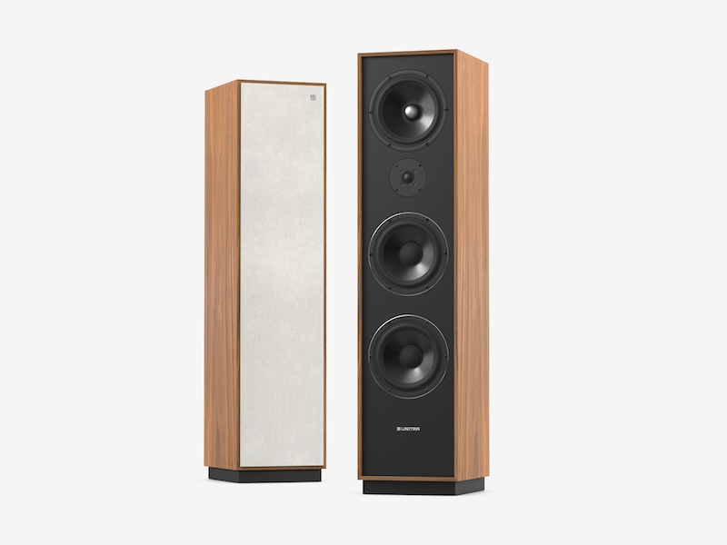

箱体表面均为实木贴皮,每对音箱所使用的木皮都经过挑选,对称且漂亮。网罩部分,除了标准的黑色网罩,还有波兰产的亚麻面料款可选,平添 ZGZ-801 的人文质感。
