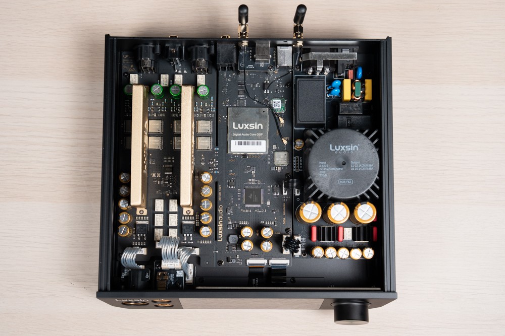

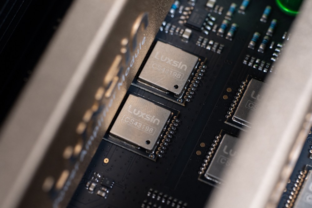

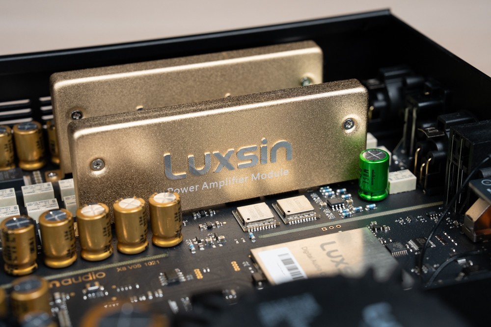

讲 X8 软硬兼施,总编先从「硬件」开始讲。X8 的 DAC 是 Quad DAC 架构,搭载 8 颗 Cirrus Logic CS43198 DAC 芯片,建构真正双单声道(Dual Mono)并联 DAC 架构,每声道各有 4 颗 DAC,而且左右声道从电源、线路布局与讯号路径,全部独立,做出最好的声道分离度。
这 8 颗 CS43198 DAC,摆在 X8 的基板上,看起来颇为壮观,因为 Luxsin 不光是把这 8 颗 CS43198 DAC 摆上去,还独立加装金属屏蔽罩(custom shielding cover),可以隔离 DAC 不受到机器内部的高频噪讯干扰,包括 DSP 或电源的 EMI/RFI 干扰,此外,金属罩本身还可帮助 DAC 散热,提升工作稳定度,等于是帮这 8 颗 DAC 穿上金钟罩铁布衫,将所有干扰全部阻挡在外。

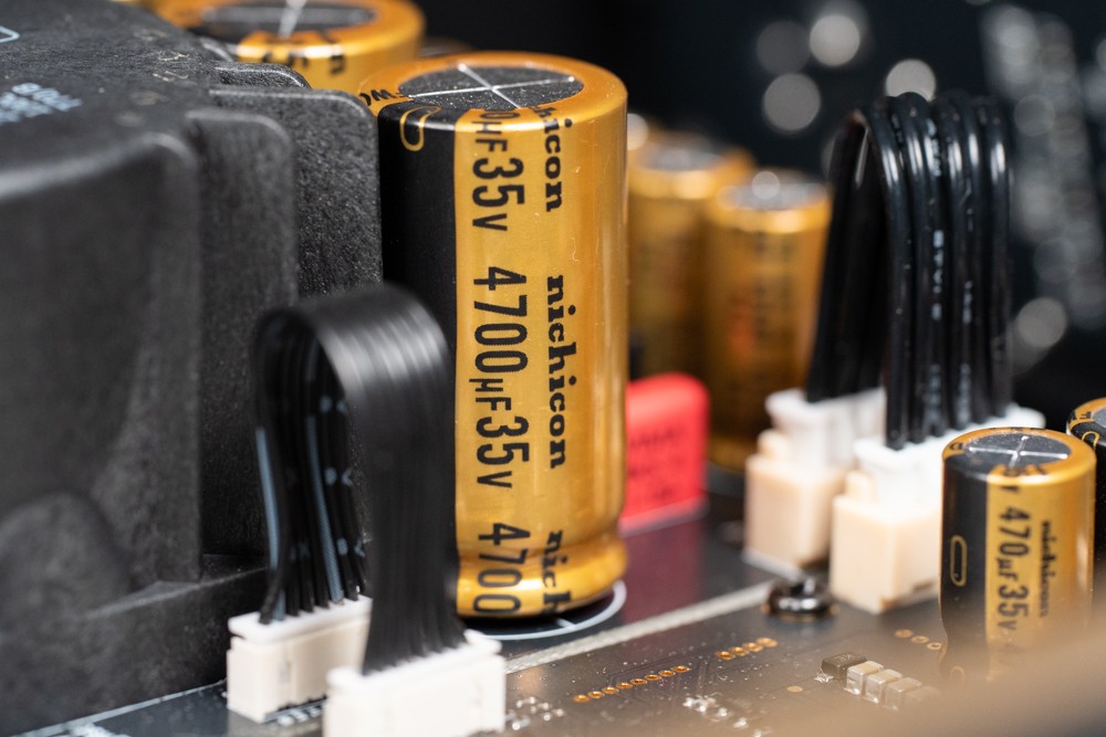

从供电开始就全部独立
在电源供应部分,X8 强调可变线性电源供应,针对 X8 内部的数字线路与模拟线,各自独立供电,DAC 本身的数字线路与模拟线,各自独立供电,而在模拟放大线路强调 Dual Mono 双单声道,所以左右声道也是独立供电。
可变线性电源供应的讲究,还不止如此,X8 连 USB 接口都做独立供电,不与机板上的供电相通,这样可以避免机板上的噪讯,混入 USB 传输路径。

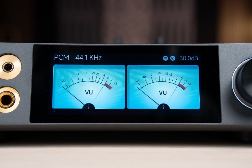

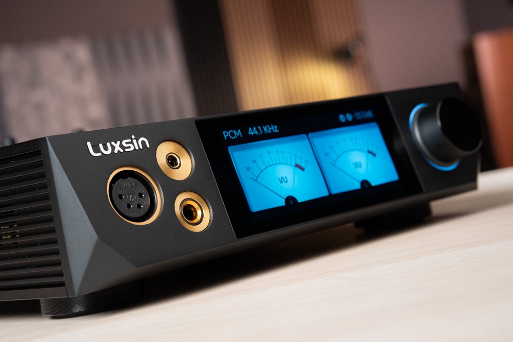

该来实战 X8 了!因为采用车载 OS,所以 X8 的触控反应速度很快,操作手感与 X9 相近,不过因为可以设定的内容很多,所以还是需要多玩才会习惯,听耳机的时候,最重要的设定在最左边的页面,设定 HP-EQ,这里包括 Bypass、音效与交叉馈送(Crossfeed)。
另外在音频设置部分(VU 表头右方页面),设定数字滤波也相当重要,X8 提供六种数字元滤波模式,总编偏好的模式是短延迟慢速滚降,不过您可以在这些数字元滤波模式,边听音乐边快速切换,试着找出自己喜欢的档位。

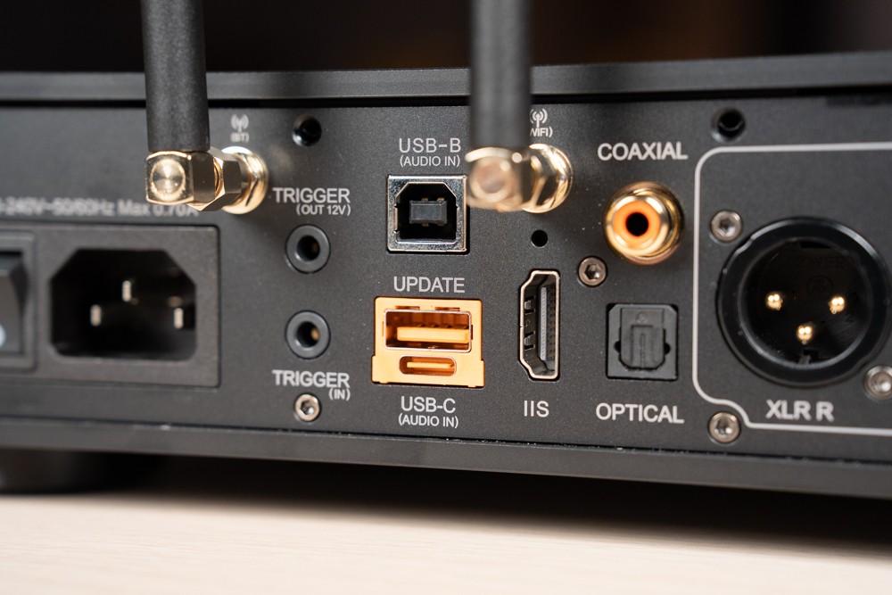

数字输入:USB-B × 1、USB-C × 1(支持 OTG)、光纤 × 1、同轴 × 1、IIS × 1
蓝牙:5.1,支援 LDAC、aptX HD、aptX、aptX LL、AAC、SBC
