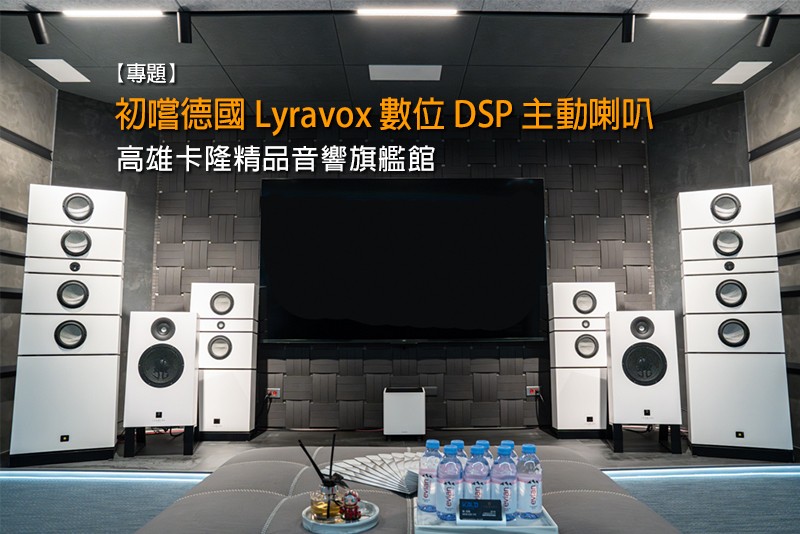

卡隆旗舰馆是一、二楼的边间店面,前面有小公园,可说闹中取静,而且坪数比之前七贤路店面大得多,展示 Hi End 音响器材相当够气派。一楼摆设得相当居家,这不是来听音响器材的主要空间,而是让消费者可以轻松聊天的地方,要享受 Hi End 音响,请移步二楼。

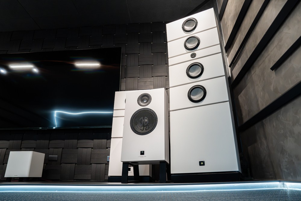

上了二楼的独立试听室,那就是认真的音响空间了,这样的空间可说是梦想中的「Man Cave」,宽敞舒适,加上良好隔音,顶尖两声道系统与多声道整合在一起,却又让音响系统低调地藏在空间当中,能把音响聆听空间搞得这么漂亮,保证太座不会反对,说不定还会跟老公抢着待在同一个空间享受。

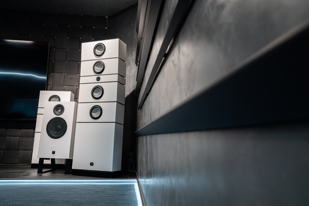

空间处理相当有巧思

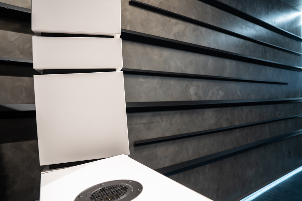

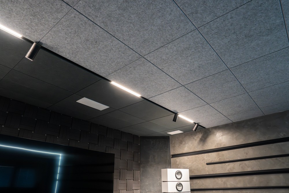

作为音响评论员,走到任何一个聆听空间,总是下意识地轻轻拍手,感受一下空间的 RT 残响,卡隆整理得漂漂亮亮的墙面,看起来象是硬调子,可是残响比预期得要短,看来空间处理多有巧思。

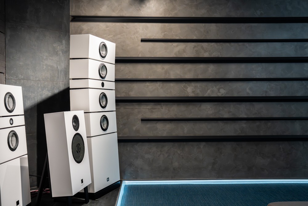

陈老板看我在聆听室到处走动,不时把耳朵靠近墙面,还去摸墙壁上的金属饰条,知道我在找什么,他说卡隆的空间声学都是他设计的,从选材到特殊调音道具,全部自己来,象是左右墙面的金属饰条,其实具备声波扩散的效果,而且角钢材料要够厚,才不会产生金属共鸣,而「V」字形与墙面的空腔,可以消除不必要的驻波。

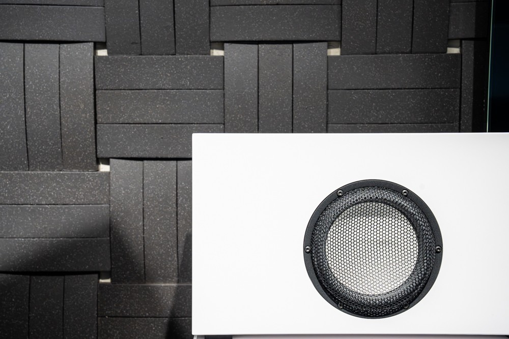

又象是音箱背墙,看起来象是线条编织的花纹,其实是磁砖交替贴合的效果,让背墙够硬,天花板也具备扩散效果,而地板选择的波龙地毯(Bolon),我还是第一次看到。
卡隆陈老板说,这种波龙地毯是他特别选的材料,因为传统地毯可能吸音效果好,可是难照顾,而波龙地毯具备防螨、防焰、抗菌、耐磨、防水的特性,对声音也具备阻尼效果,所以选择波龙地毯。

不过经过十余年的发展,Lyravox 现在的产品线已经长得像传统音箱,走两声道的设定,不过路线是「单一器材就是完整音响系统」,也就是数位 DSP 主动音箱,您只需要配上前端讯源,Lyravox 音箱就能快乐地唱歌。

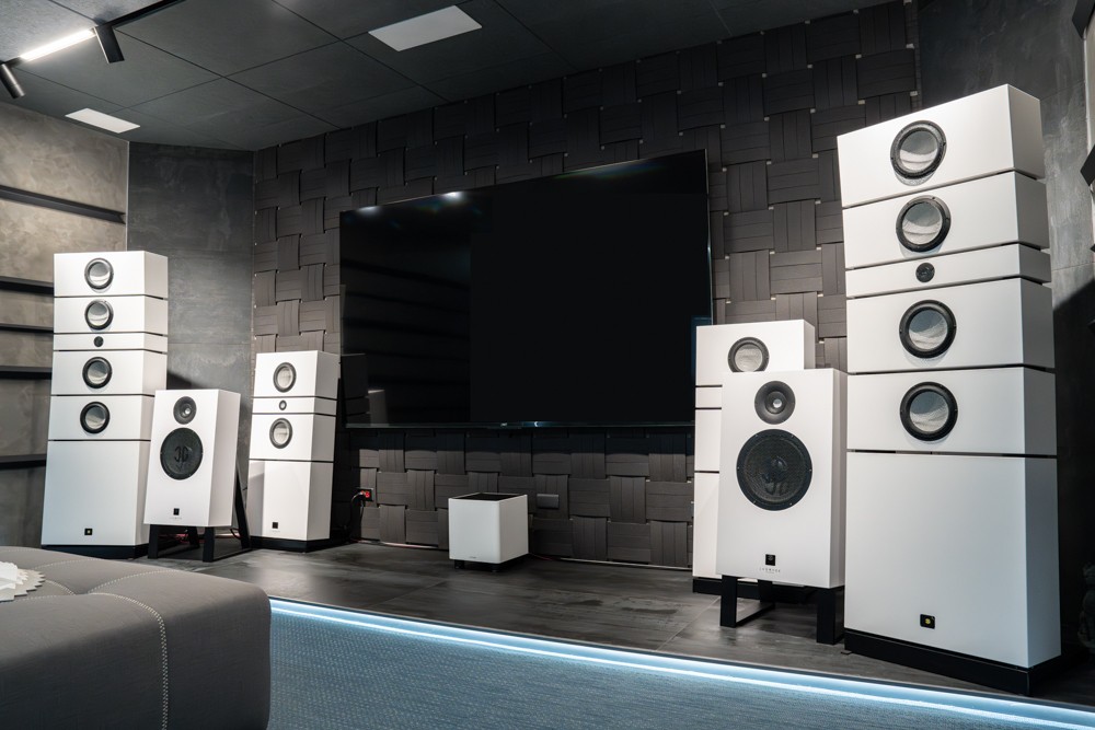

卡隆引进三款 Lyravox

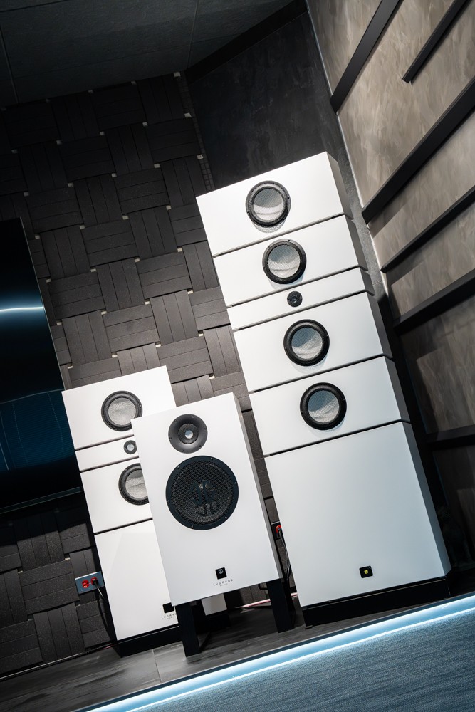

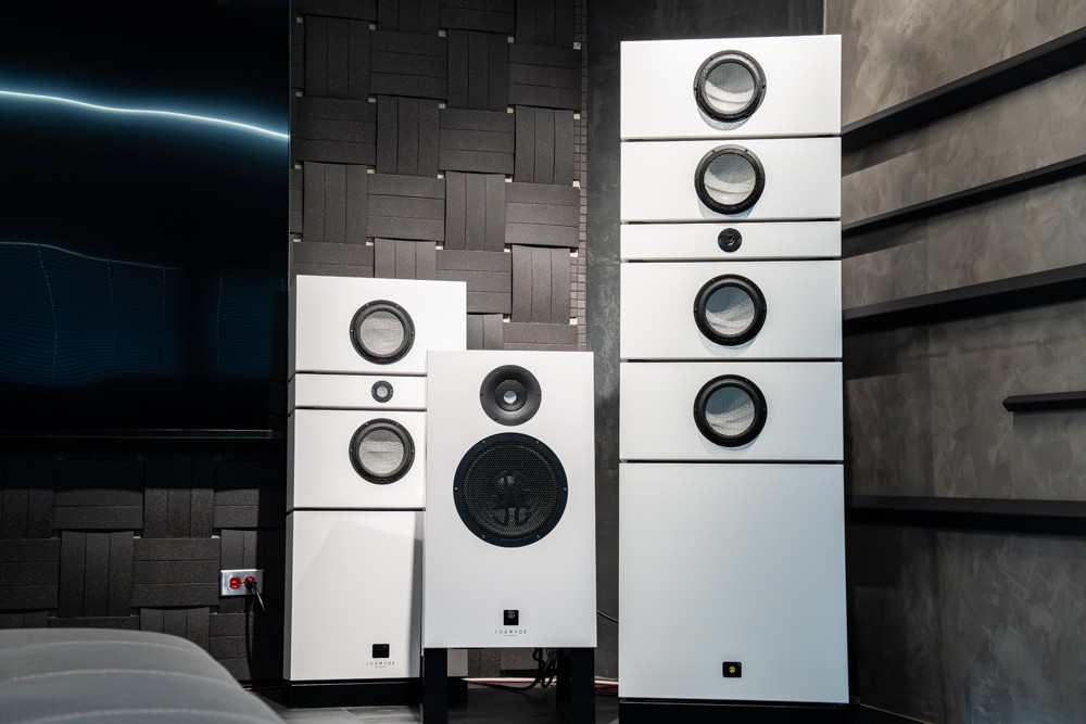

现役 Lyravox 总共六款数位 DSP 主动音箱,卡隆引进台湾其中三款,包括旗舰音箱 Karl III、中型落地音箱 Karlotta 与小型落地音箱 Karlos,三款音箱同时在卡隆旗舰馆,实地开声展示,比较试听相当方便。
以旗舰音箱 Karl III 来说,卡隆开出的参考售价是 268 万,而德国当地的参考售价是 69,900 欧元,汇率换算下来,卡隆几乎是与产地售价在台湾市场推广。

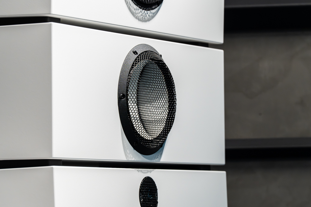

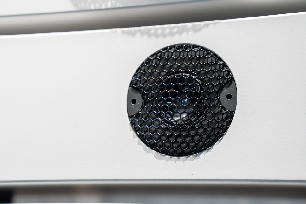

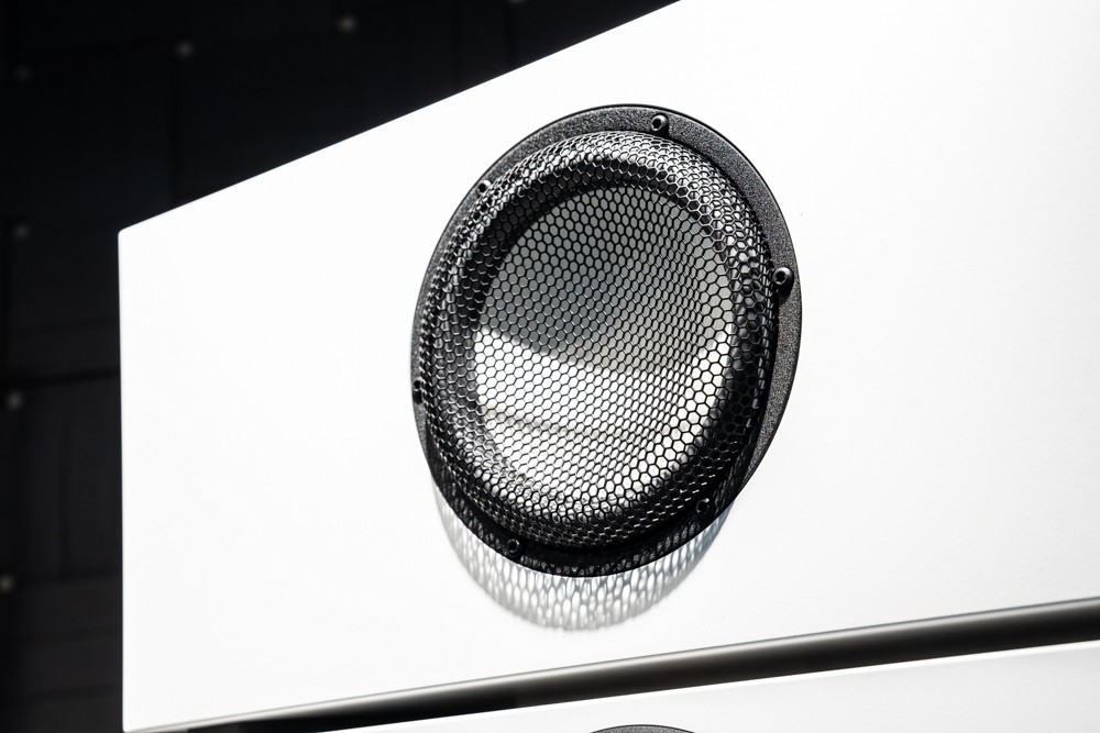

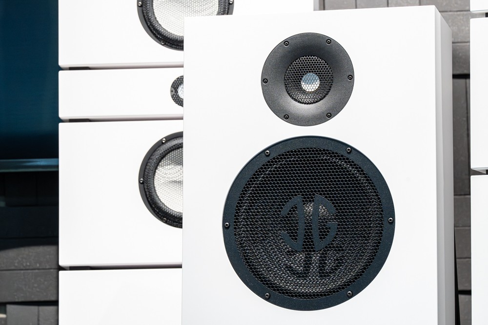

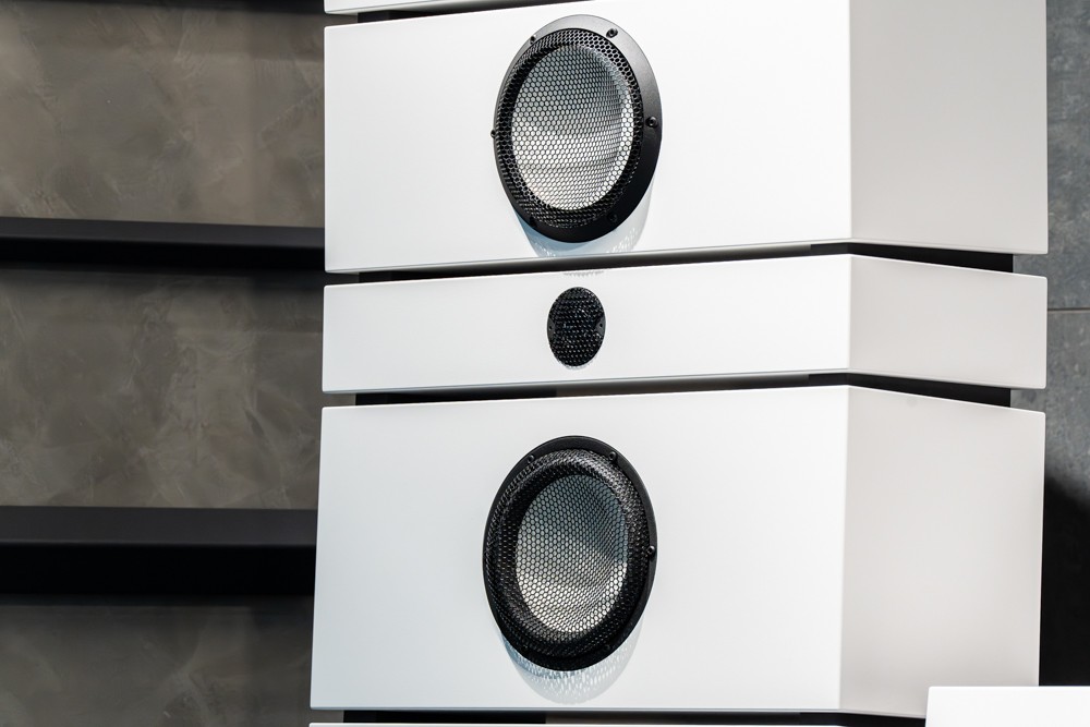

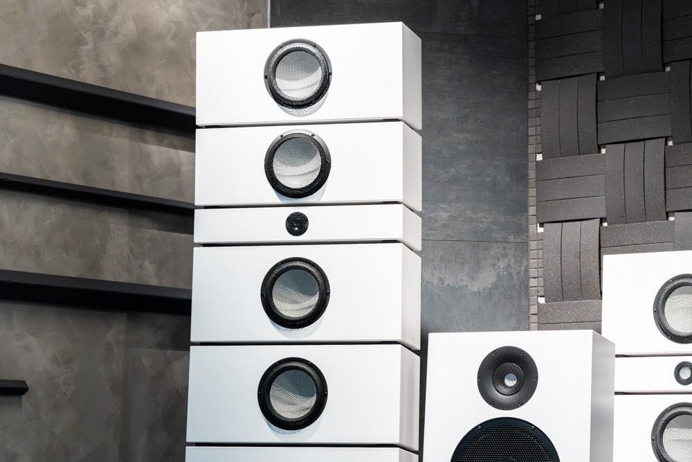

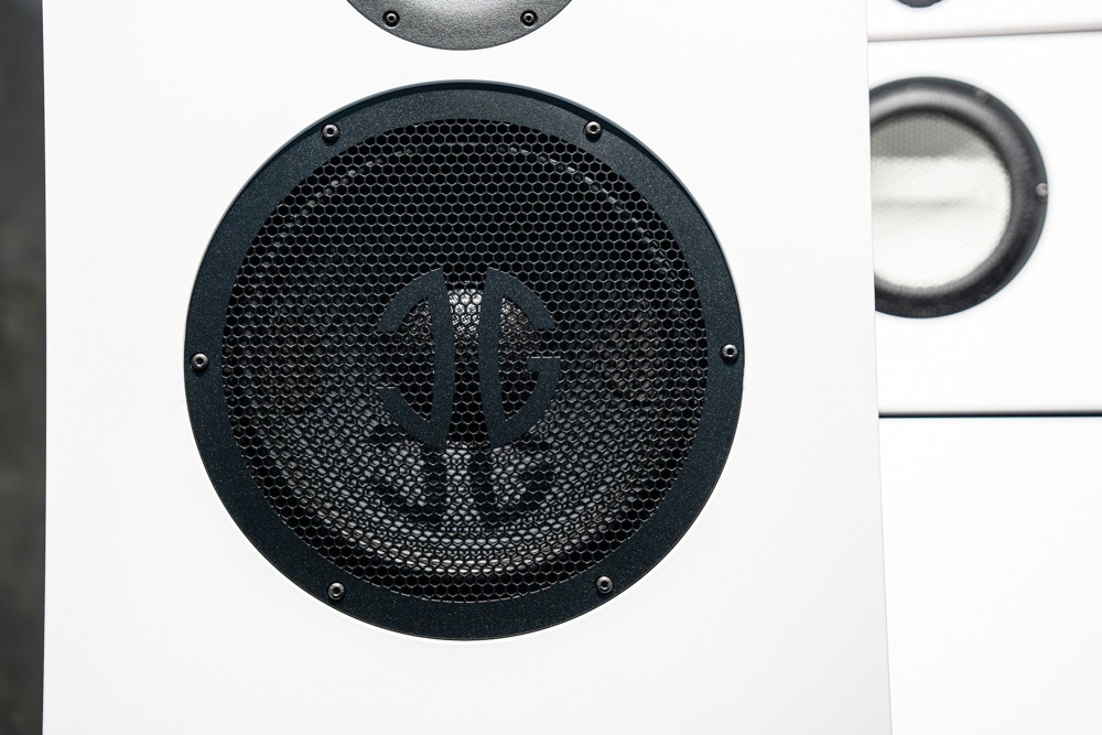

看到 Karl III 的参考售价 268 万,可能有人已经心里在喊贵了,不过我们来看看 Karl III 的技术内容,四音路 DSP 分音全主动音箱,从前面看过去可以看到三音路的高、中、低音,12 吋低音则藏在底部,音箱顶部还有强化音场空间感的 AMT, 其实是相当复杂的音箱系统,却巧妙地整合在 Karl III 音箱当中。

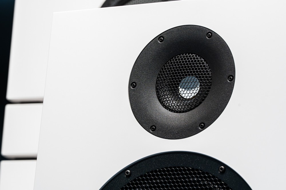

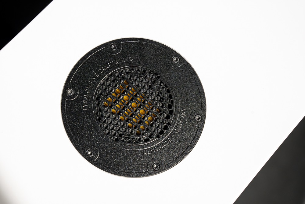

在单元的选用,Karl III 可说是下足重本,全部是「订做单元」,找谁订做?德国 Accuton 与丹麦 Scan Speak,高音是 Accuton BD25,25 mm 口径的钻石振膜高音,中音是 7 吋陶瓷振膜单元,搭配双低音 7 吋陶瓷振膜单元,而极低频则用 Scan Speak 12 吋铝振膜低音单元,音箱顶部则是 AMT 气动高音,营造更漂亮的 3D 音场高度。
光是「订做单元」,还用上钻石与陶瓷单元,差不多规格的被动式音箱,很多都要卖到 Karl III 的价格了,可是 Lyravox 给您的是数位 DSP 主动音箱,代表里面还多了两个重要的部分,那就是 DSP 电子分音与主动功率模块。

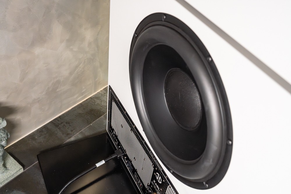

先从功率模块来看,Lyravox 选用 NCore 第三代 Class D 功率模块,以单支 Karl III,每一个单元独立驱动,就要用上 5 个 NCore 功率模块,单一音箱总功率 1,350 瓦,一对 Karl III 等于有2,700 瓦功率。
要能掌控这 10 个 NCore 功率模块,心脏是 Hi-RES DSP 数位音讯处理器,我看 Lyravox 原厂资料,说每一对 Lyravox 音箱都是「高度客制化」,我问陈老板这到底是什么意思?原来答案就藏在 Hi-RES DSP 处理!

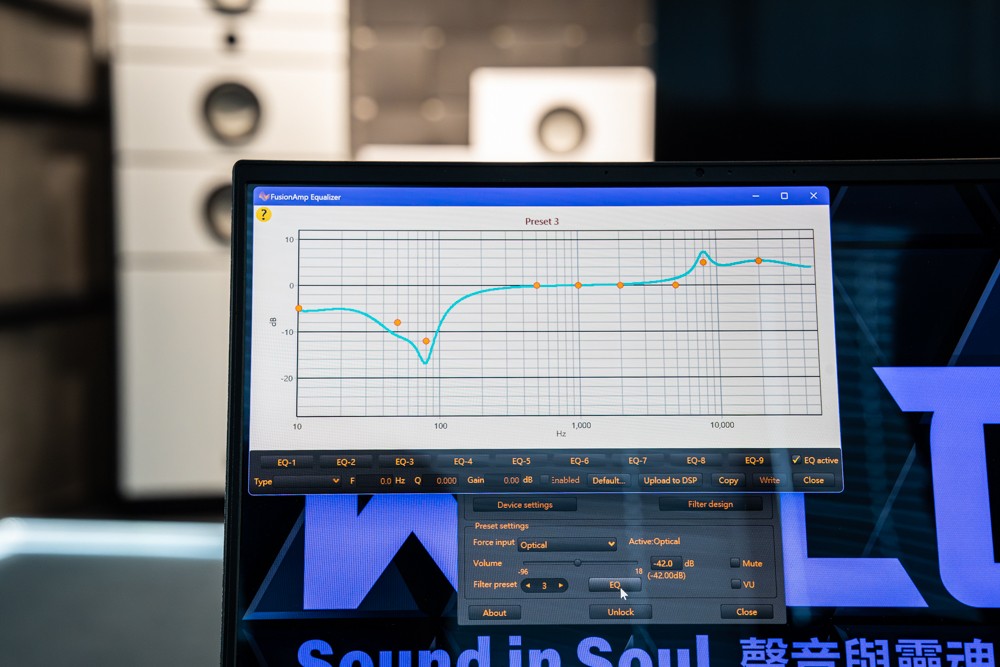

如果您用传统的玩法,Lyravox 音箱可以摆好插电,直接使用,自己摆位玩出 3D 音场,可是如果您需要将音箱贴墙摆,或者音箱摆放位置受限,又或者空间声学条件严苛,有反射音太多,或是吸音太干的问题,DSP 数位音乐讯号处以,可以透过空间声学校正的方法,「客制化」适合每一位 Lyravox 用家的最佳好声。
要怎么设定 Lyravox 的声音?用电脑连线 Lyravox 主动音箱,搭配原厂提供的声学调整软件即可。陈老板拿出笔电,在卡隆开声的 Lyravox 音箱,都已经预先测量过,陈老板亲自调整,所以我在计算机上看到的是预先调整好的参数。
频率响应、增益与 Q 值都可微调
这套声学校正客制化软件,由 Lyravox 自家开发,可以根据空间声学,调整 9 段数位等化 EQ,也可以微调 9 个频段的增益,调整值以 0.1 dB 增减,增益增减范围高达 +/1 15.0 dB,调整精度设定相当细腻。
数位等化 EQ 与增益微调,只能算是基本功能,Lyravox 还有 Q 值调整,当您在等化器调整特定频段的增益增减,还可以微调 Q 值。这是什么东西?简单解释就是增减衔接的平滑度,Q 值设定小,频段衔接相对平滑,听感相对柔和,相反的,Q 值设定大,则增加衰减或增益的斜率,衔接较为陡峭,听感会锐利一些。
Lyravox 透过计算机微调,其实是利用计算机视窗界面,设定内部 DSP 的参数,调整好的参数可以储存在 Lyravox 主动音箱立面,总共有三组客制化储存设定,用起来相当方便,您可以设定三种音乐类型的 DSP 数位处理音色,譬如摇滚乐可以将低频增量,把 Q 值加大,让低频更有劲,或者减少 Q 值,用柔和的音色来听爵士乐,也可以设定等化补偿较小,DSP 干预较小的 EQ,用来听古典乐,总之,Lyravox 数位主动音箱,可以利用 DSP 参数调整,找到您最喜欢的音色,同时强化音箱对聆听空间的适应能力。

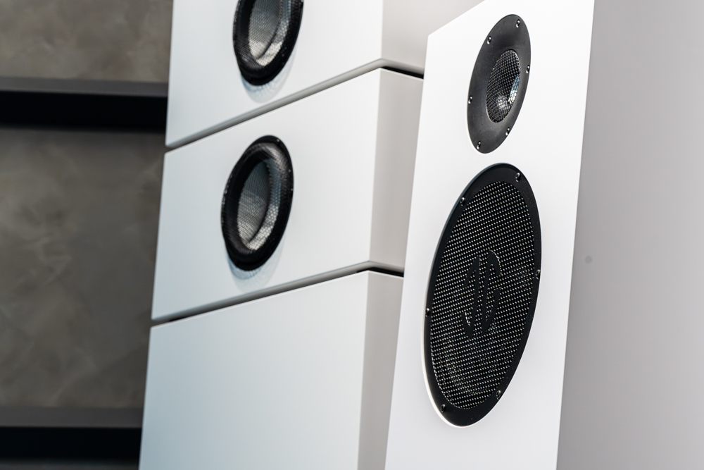

音箱采用复合材料加 MDF 内部强化
最后要提到 Lyravox 的音箱箱体,采用 K-material,原厂说是高阻尼人造石,搭配厚实的 MDF 与内部 H-bracing 强化横梁,构成谐振极低的音箱箱体,低音反射孔采向下发射,搭配 K-material 与其他材料复合而成的底座,让低频可向四面八方自然宣泄,而 Lyravox 的箱体涂装则是多层纳米消光漆处理,表面非常滑顺,而且具备家具等级的戒指防刮特性。
