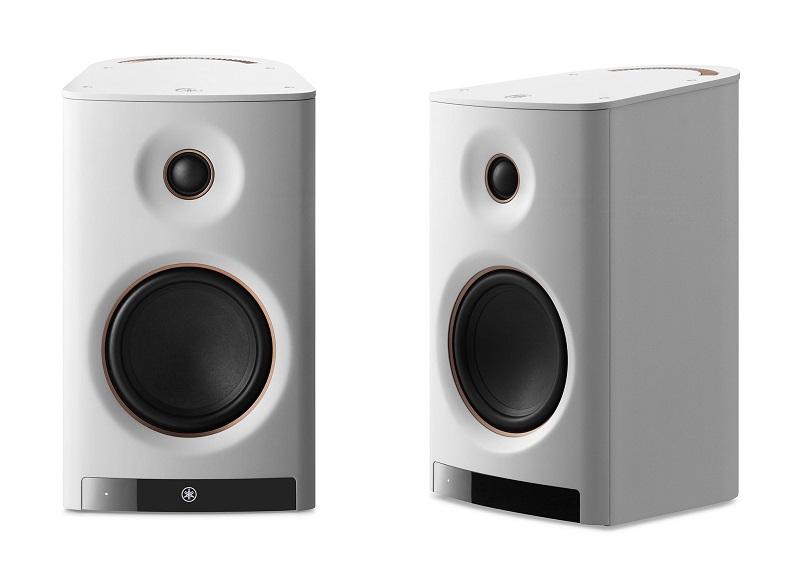

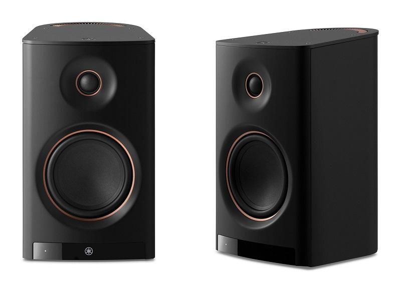

近年 All-in-One 无线 Hi-Fi 音箱可谓有如雨后春笋,成各大厂商兵家必争之地,这次老牌音响厂 YAMAHA 宣布将于 8 月下旬在日本国内,推出无线 Hi-Fi 音箱「NX-70A」。售价为每对 ¥385,000 日圆(含税)。颜色款式共推出黑色与白色两种外观供选择。
