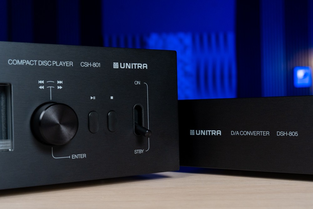

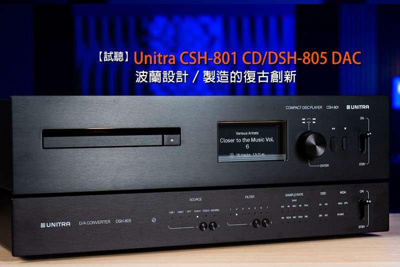

这次要试听的 CSH-801 CD 与 DSH-805 DAC,长相古意盎然,尤其是 CSH-801 CD,CD 转动时前方还有一个亮着灯的小窗口,灯光跟着 CD 转动晃荡,好像早年设定黑胶转速的同步灯号,很有视觉趣味。
不过在介绍 CSH-801 CD 与 DSH-805 DAC 之前,总编想吐嘈一下,型号可不可以取得好记一点? CSH 与 DSH 前面的 C 和 D,可以推测是 CD 和 DAC,可是 SH 跟在后面,没什么关联啊?然后 801 与 805 的数字,更是难记,没有逻辑啊?倒不如取个好记的名字,消费者也比较容易留下印象啊?
吐嘈完毕,该回到正题,聊 CSH-801 CD 与 DSH-805 DAC 了。这两部机器要分开讲,因为内容很不一样,从简单的看起,CSH-801 CD 相对容易,它就是一台复古外观的 CD 唱盘,而且很纯,就只读 CD,放心,不挑片,CD-RW 给它也行,您大可以从 iTunes 的歌单里面,存入 CD-RW,CSH-801 CD 有办法读。
CD 景观窗与 E Ink 电子纸两大特色
CSH-801 CD 设计最亮眼的特点有二:第一、就是 CD 景观窗,可以看到 CD 的转动,灯光跟着 CD 表面的反射还会变化,相当有模拟时代的仪式感。
第二、CSH-801 CD 的显示屏,采用 E Ink 电子纸,3.7 吋,480 x 280 分辨率,电子纸尺寸不大,可是其背光设计,可读性很高,与常见的 VFD 或 LCD 显示屏,E Ink 感觉没那么亮,可是窗口读起来倒是满轻松的,总编也是第一次在音响器材上面,看到 E Ink 电子纸的显示屏,感觉颇为新奇。
再来就是 Unitra 官方数据没有讲得很清楚的内容,其 CD 转盘可以支持 CD/CD-R/CD-RW,但官方没有写出转盘的其他规格,以读取 CD-DA 与 WAV 格式来看,又不像是拿 DVD-ROM 改装,总之,这部分一直没有找到详细资料,不过 CSH-801 CD 的进出片,动作平顺安静,操作手感倒是不错。
另一个原厂没有讲得够清楚的地方,就是 CSH-801 CD 的 DAC 架构,Unitra 只说是高效能 32 bit/ 384 kHz PCM 解碼,不过以 CD 转盘的读取规格,应该只有 44.1 kHz,对应其 32 bit/384 kHz DAC 架构,感觉内部有做数字升频,但是原厂没有讲清楚,操作 CSH-801 CD 时也没有其他特别选项可以设定。
总之,把 CSH-801 CD 当作一部纯 CD 唱盘来看,功能是完整的,有转盘,有 DAC,可以数字输出,当作纯 CD 转盘使用,不过 CSH-801 CD 没有数字输入,这点是硬伤,或者说,CSH-801 CD 是针对想买 CD 唱盘的人所设计,未来不能当作 DAC 使用。

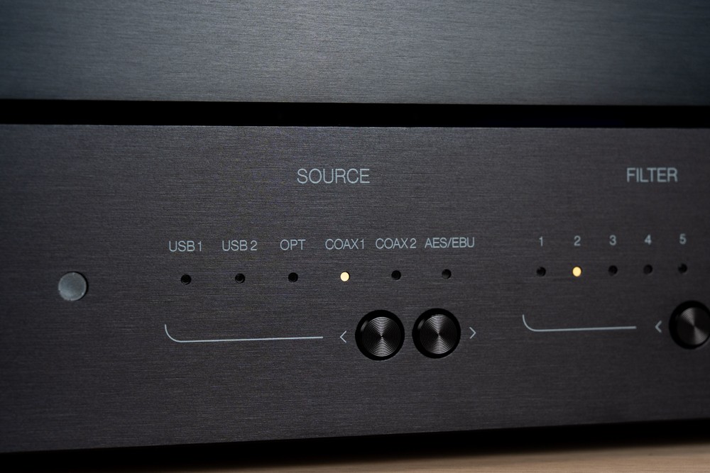

再来,DSH-805 DAC 的复古味,其实来自颇为专业取向的设计,面板没有任何屏幕,都是 LED 灯号,面板除了右边摇头开关做电源切换,另外只有四个按键,两个切换输入来源,两个切换数字滤波设定。
没有数字显示屏幕,代表 DSH-805 DAC 的线路,少了一个高频振荡很厉害的组件,等于干扰减少,用传统 LED 灯号看起来老派,但更重要的是以后都有办法修理,加上 DSH-805 DAC 精简扎实的机箱设计,看起来颇有专业机种的味道。

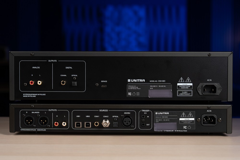

DSH-805 DAC 配置了 RCA 同轴、BNC、光纤与 AES/EBU 数字输入端子,这些都是标准数字数入端子,DSH-805 算是做得够齐全,但重要的是 DSH-805 配置了两个 USB 输入端子,如果以数字输入规格来看,只有 USB 输入可以对应 DSH-805 最高规格 32 bit/768 kHz 与 DSD512,其他 S/PDIF 大多只能到 24/192。所以,可以看出 Unitra 希望您用 USB 输入,发挥 DSH-805 最强大的数类译码功能。
DSH-805 配置的双 USB 输入,全部采用电气隔离设计(galvanic isolation),可以阻断计算机或 USB 前端输入的噪讯与干扰,再来,所有输入 DSH-805 的数字讯号,都会经过内部主时钟重新锁定(Reclocking),以降低时基误差(jitter)。

CD 外观复古,声音现代
从 CSH-801 CD 开始听,听 CD 的仪式感,从 CD 进退片开始,CSH-801 的机械动作,速度调整得很好,不太快,也不算慢,动作滑顺,不过塑料承盘进出时会有一点喀哒声,美中不足,但是 CD 收纳进去之后,透明窗口透出来的淡淡黄光,加上 CD 转动时与光线反射闪烁,复古的视觉效果相当有趣。
CSH-801 看起来古意盎然,不过音乐重播的风采,倒是相当现代,中高频的细节刻画鲜活度颇佳,听「Dave's True Story」,「Marisa」开场的电吉他前奏,音符颗粒饱满中带有明亮感,电贝斯厚实又有弹跳力,主唱 Kelly Flint 的嗓音很有磁性魅力,整体的音乐流畅感相当滑顺。
DAC 明显胜过 CD
同一张专辑,用同轴输出给 DSH-805 DAC,本以为系出同门,应该差别不大,结果 DSH-805 一上场,马上把自家兄弟给比下去,DSH-805 的音色明亮感,明显更好,细节刻画更丰富,电吉他音色的变化更多,Kelly Flint 的歌声更「塞奶」(台语),而且整体音乐的密度织体更绵密,如果您只听 CSH-801 CD 唱盘,觉得音乐自然滑顺,那么加上 DSH-805 DAC,立马会觉得音乐的鲜活感明显提升。
糟糕,同时听 CSH-801 CD 与 DSH-805,一比较就觉得 CD 输了,这不是兄弟阋墙吗?不会,因为两者定位不同,CSH-801 CD 是卖给需要 CD 唱盘的人,而不听实体 CD 的人,应该买的是 DSH-805 DAC,而且,DSH-805 DAC 比 CSH-801 CD 更贵,声音表现更好理所当然。
