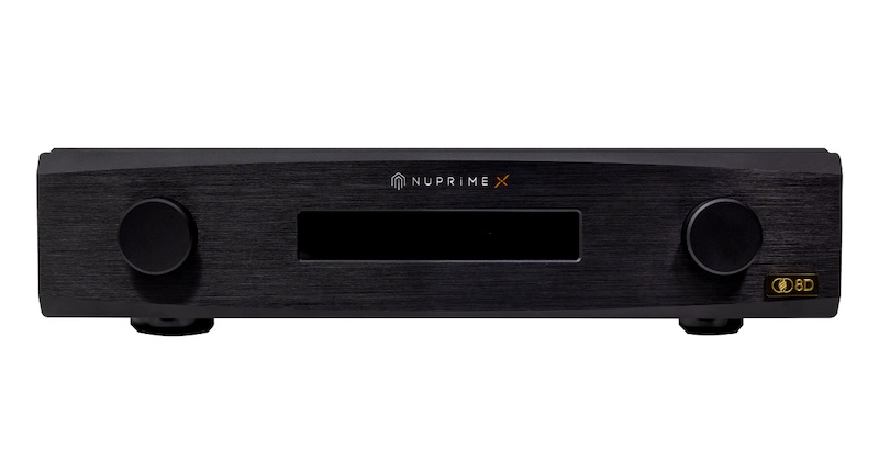

NuPrime Fusion 8D 是一款很特殊的产品。一般我们在音响市场看到的 DAC,都是两声道、为纯音乐播放而设计的。但 NuPrime 这次开发出的 Fusion 8D,却是专为高阶多声道玩家设计的 8 声道 DAC。
有别于传统 AV 扩大机依赖单一 DSP 驱动多声道 DAC 芯片,Fusion 8D 配备了 8 组完全独立的 DAC 信道,每组信道均具备专属的精准时钟与独立功率放大线路。这种先进的分离式设计,能实现卓越的声道分离度、惊人的动态范围,以及超低噪讯,带来前所未有的沉浸式聆听体验。它不仅可以用于多声道系统,也可用于二声道播放。

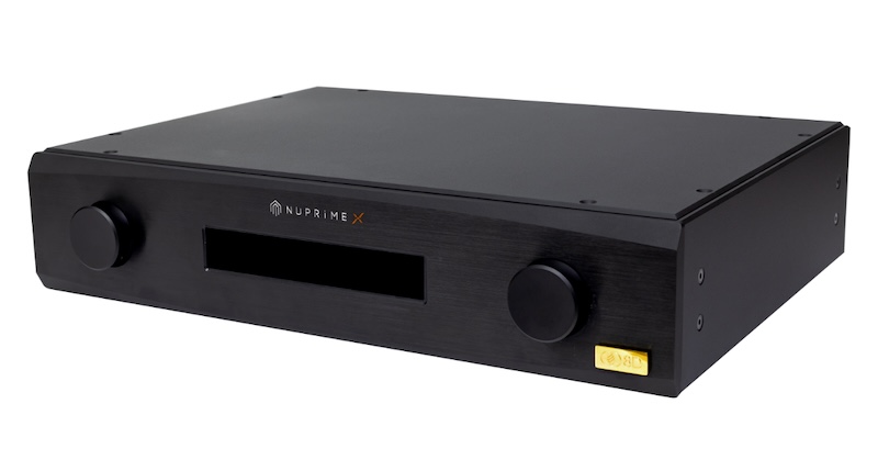

Fusion 8D 搭载 8 声道 USB 控制器,负责管理异步数据传输,能将数字串流转换为超精准的 IIS 讯号,确保高解析音讯能以 Bit-perfect 的状态播放。每对声道使用一颗时钟同步的 ESS9038K2M DAC 芯片进行译码,并配置为双单声道运作模式,以最大化线性度并降低失真。最高支持立体声解碼 PCM 32bit/ 768kHz、Native DSD 256。若为 8 声道解碼,则最高 32bit/ 192kHz、DSD128。DAC 的差动电流输出会送入 NSL-4562 光耦合器,作为压控电阻器 VCR 运作,同时执行 I/V 转换与模拟增益控制。
经过 DAC 转换所产生的模拟讯号,则透过每个单一声道专属的 Burr-Brown OPA134UA 运算放大器进行缓冲处理。由于每一个声道都有专属的 OPA ,也就避免了串音问题,导致声音模糊,保留录音的完整动态与微小细节。每一声道的模拟放大线路都是平衡架构,8 组 XLR 全平衡输出,确保长距离传输的讯号完整性,不论是 Dolby Atmos、多声道音乐或录音室播放,皆能提供优异的精准度与一致性。
